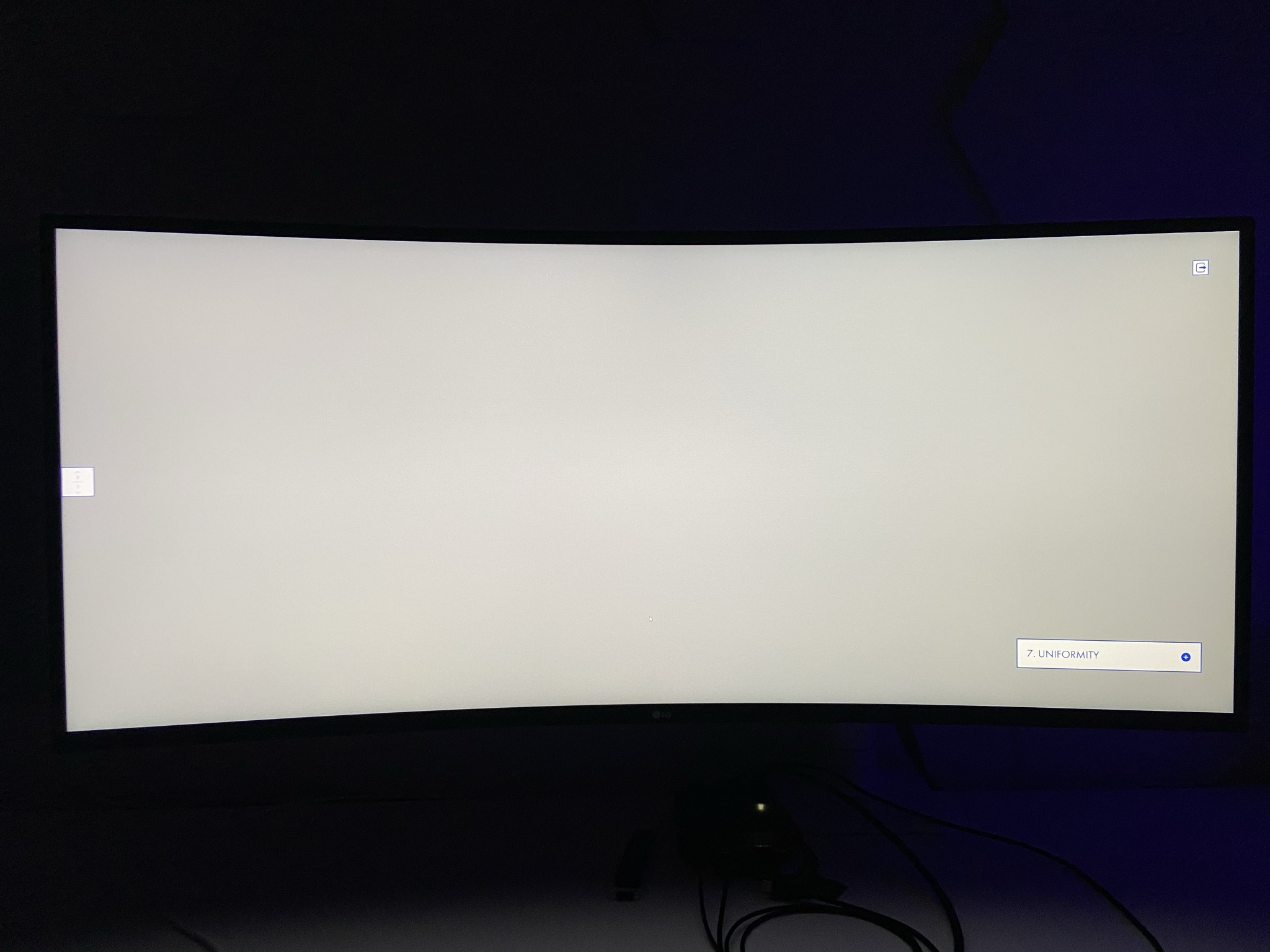

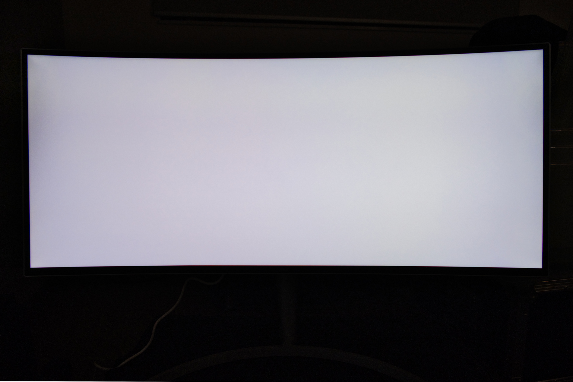

Möchte mit meinem ersten Beitrag hier im Forum mal um eure Meinung zu meinem "Problem" bitten.
Habe mir nach gründlicher Recherche den LG 38WK95C-W Monitor für einen Videoschnittplatz gekauft.
In diversen Beiträgen auf YouTube und verschiedenen Foren kommt dieser Monitor relativ "gut weg" bei der Verwendung im Bereich Videoschnitt, Bildbearbeitung usw.
Mir ist bewusst dass ich bei diesem Gerät keine Wunder erwarten kann, jedoch bin ich von der Bildhomogenität des Panels echt extrem enttäuscht!

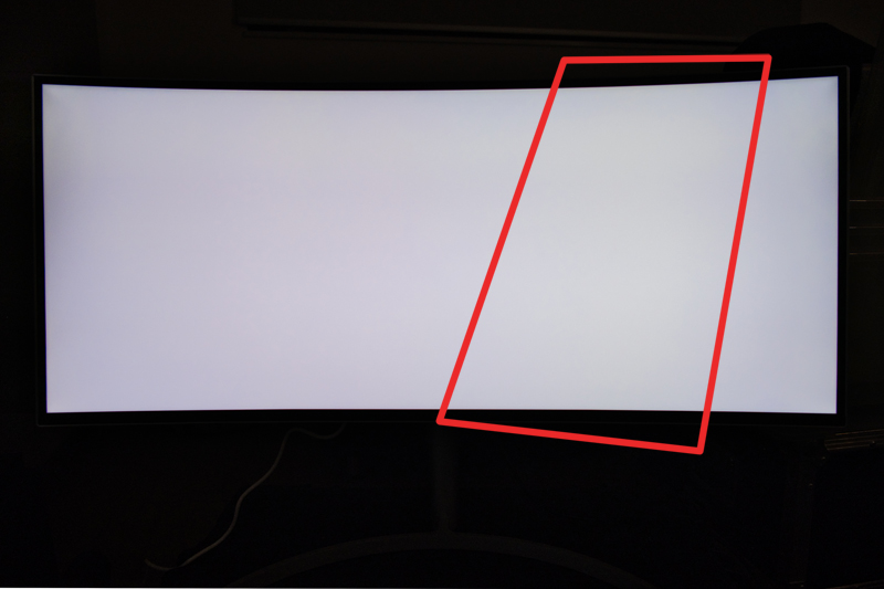

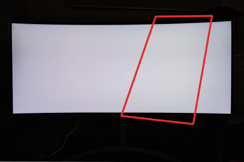

Im Bereich rechts außer der Mitte, diagonal (fasst über die ganze Displayhöhe), zeigt sich eine „Wolke“ mit einer deutlich abweichenden Farbtemperatur zum restlichen Display.
Habe mal ein paar Basic Messungen mit DisplayCAL und einem Colorimeter durchgeführt. Die Farbtemperatur weicht bei zwei Messpunkten (nur 20cm auseinander) um ca. 1000 Kelvin ab!!
Außerdem habe ich noch einen UniformityCheck gemacht, um die Ausleuchtung zu überprüfen. Das Ergebnis ist auch grenzwertig, damit kann ich aber leben.
Die Messungen wurden nach einer Aufwärmzeit von 30 Minuten durchgeführt.
Um einen Fehler an meiner Hardware auszuschließen, habe ich den Monitor an 3 verschiedenen Rechnern mit unterschiedlichen Grafikkarten, Eingängen und Hz Einstellungen getestet. Es liegt definitiv am Display!
Habe mich mit diesem Problem an den LG Support gewandt und nach einer extrem umständlichen Kommunikation (über eine Woche konversation, nur um mein Anliegen zu schildern), den Vorschlag für eine Reparatur bei irgendeinem Servicepartner erhalten.
Kurzerhand habe ich den Onlineshop kontaktiert, bei dem ich das Gerät gekauft habe. Dort wurde mir kurzfristig eine Rücksendung zur Reparatur organisiert. Heute, 4 Wochen nach Rücksendung, habe ich eine neues Gerät (andere Seriennummer) erhalten.
Ihr könnt euch sicherlich denken mit welchem Ergebnis... Genau das Gleiche!
Schaut euch mal bitte das Foto an. Über eine Rückmeldung würde ich mich sehr freuen!
Vielleicht bin ich ja einfach zu penibel und ärgere mich nur grundlos darüber? Keine Ahnung ob ich etwas mehr von einem 1000 Euro Monitor erwarten darf.
Viele Grüße
Steffen

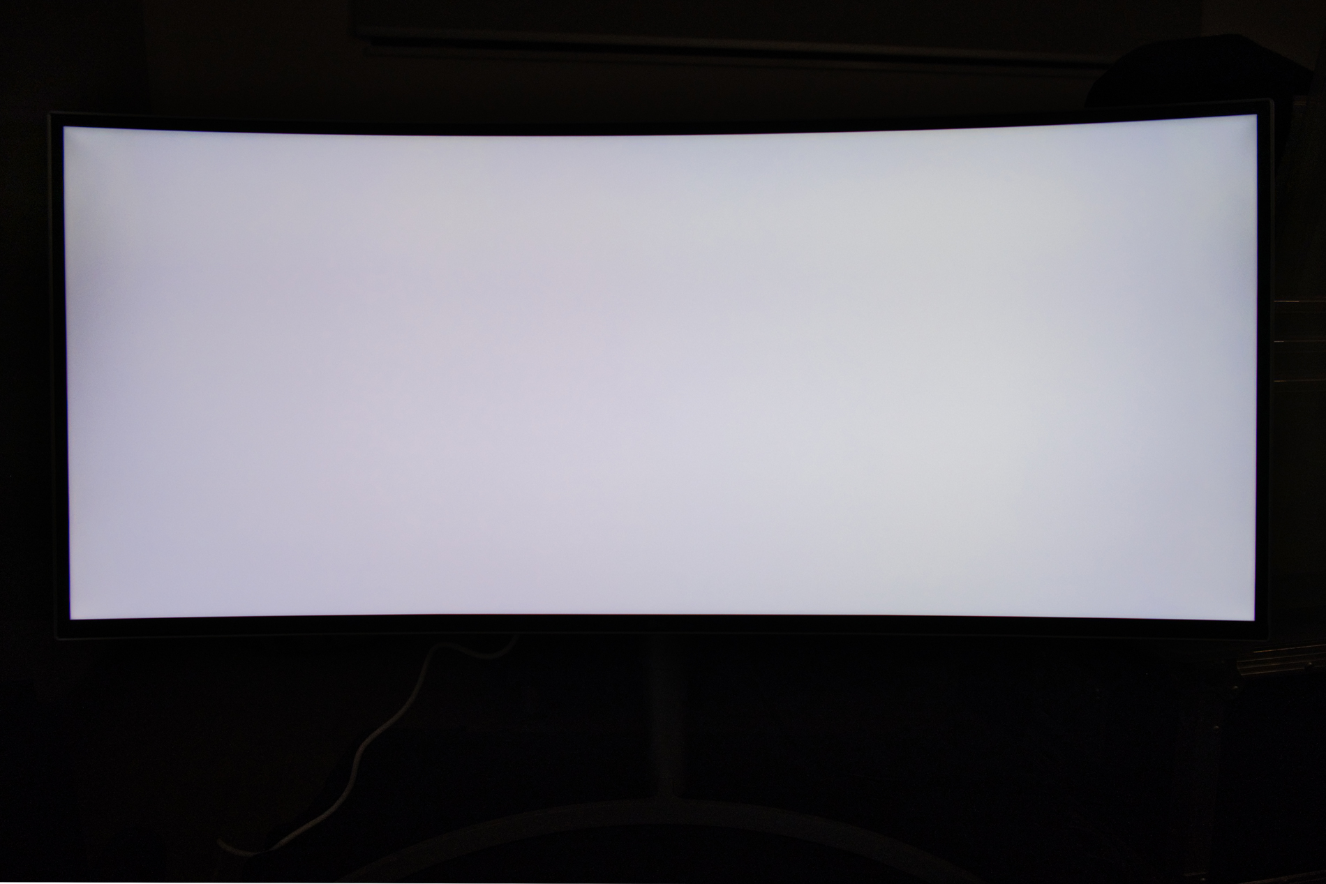

Naja sowas würde ich nicht als untypisch einordnen, wir reden hier ja von nem Gebogenen Display.
Wenn man wirklich was gutes haben will muss man meist in ne andere Budgetklasse einsteigen und auch bei ner anderen Marke suchen.
Und die Fotos sind jetzt beide vom ersten oder zweiten Monitor?
Einen Vergleich hast du nicht?
Ok, also kein Grund zum Meckern.
Der Monitor ist mein erstes Gerät mit Curved Panel. Bin einfach davon ausgegangen, dass ich wenigstens ein halbwegs homogenes Bild bekomme.
Die Fotos sind vom ersten Monitor. Das Austauschgerät sieht ähnlich aus.
Dieses Ergebnis würde ich nicht akzeptieren und so lange beanstanden, bis es gut ist. Meiner zB. hat das nicht...

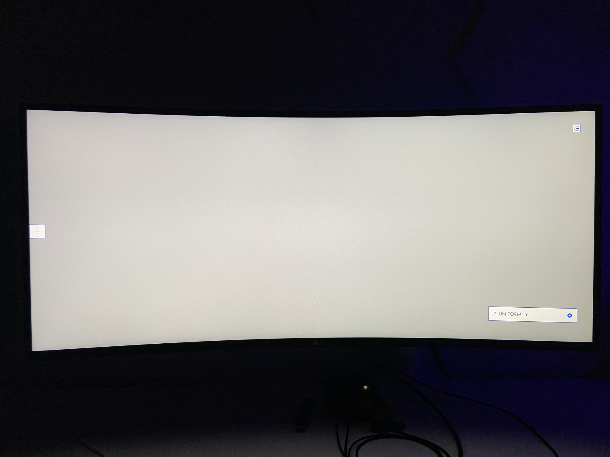

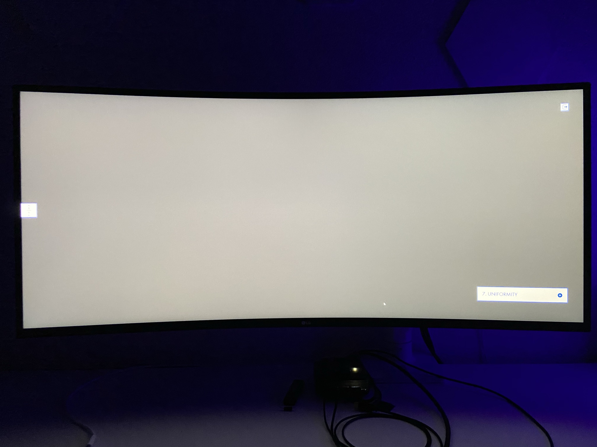

Er ist unten rechts ein wenig dunkler, was auf den Fotos bemerkbar ist. Mit blossem Auge aber nicht wirklich störend. Anbei ein guter Test: https://www.rtings.com/monitor/reviews/lg/38wn95c-w
Meine Iphone Fotos sind halt auch nicht optimal, soll ja nur Aufzeigen, dass das Panel sonst ganz gut und gleichmässig ist. Aber auf Fotos bei dunkler Umgebung wirkt natürlich alles extrem.
Interessant wäre jetzt ein Panoramafoto indem ihr der Kurvatur des Panels folgt, dann sieht man vielleicht die Homogenität der Ausleuchtung so wie das Auge sie wahrnimmt. Genau von vorn wird die Ausleuchtung bei curved panels sicher nie perfekt sein.
Mir geht es hier nicht um die Ausleuchtung! Damit kann ich leben.
Hab doch geschrieben, dass ich einen Farbunterschied in einem Bereich des Panels habe. Einfach gesagt, der größere Bereich des Panels ist leicht lila, der "Fleck" weiß.
Egal aus welcher Richtung man darauf schaut. Deswegen habe ich ja auch mit dem Colorimeter nachgemessen.
Es sind über 1000 Kelvin Unterschied und zwar relativ nahe beieinander. wenn der Übergang fließend übers ganze Panel ginge, würde es auch nicht so stören.
