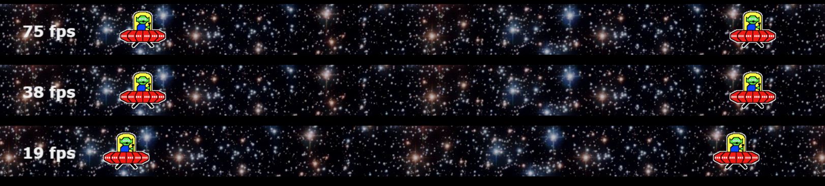

Einen VSYNC Test habe ich auch gefunden, da soll nie rot\cyan sichtbar sein und das schaffte der Dell bis 74Hz und der LG bis 60Hz, nehme an das ist das sensibelste Instrument, weil er ja FPS\HZ synchron hält (wie ich bei Spielen definiere) und da dementsprechend schnell genug sein soll.

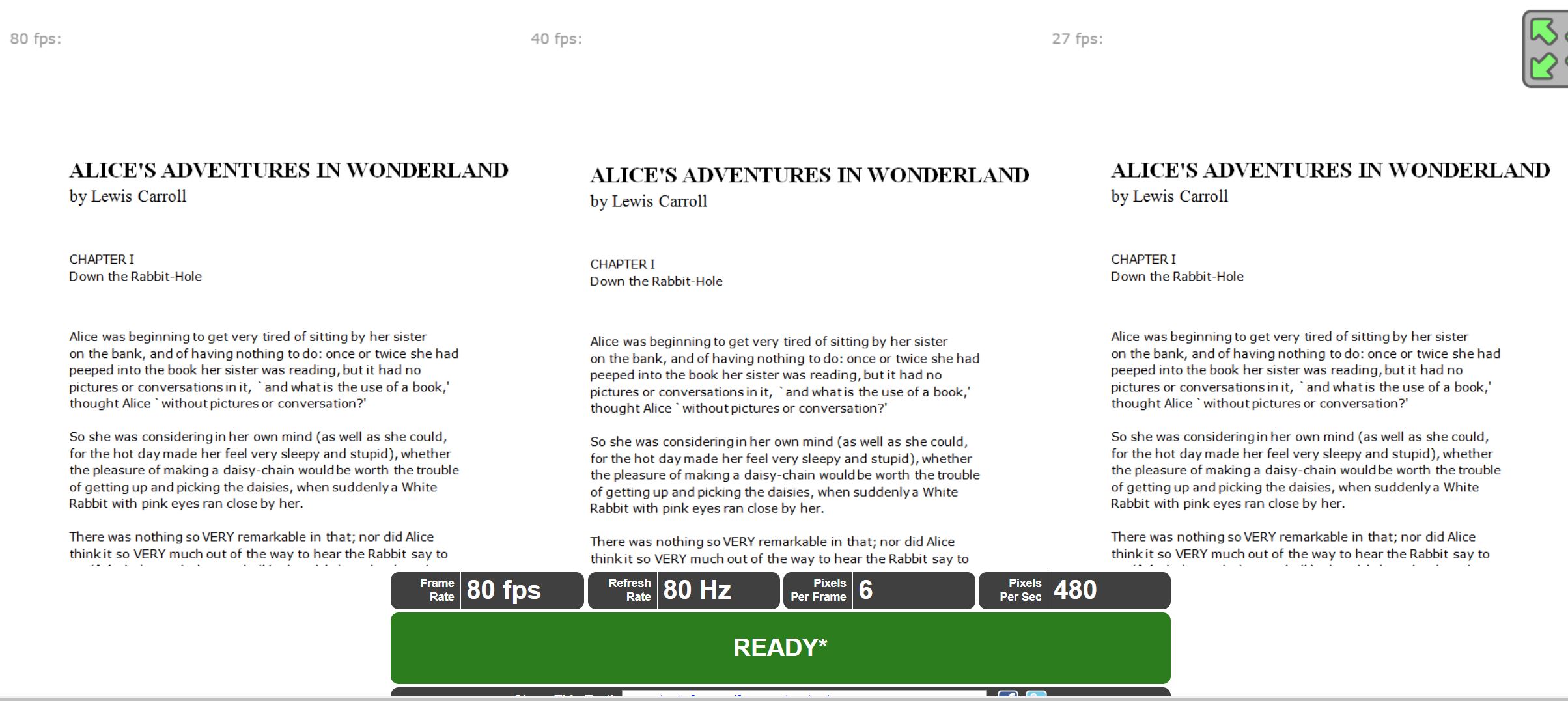

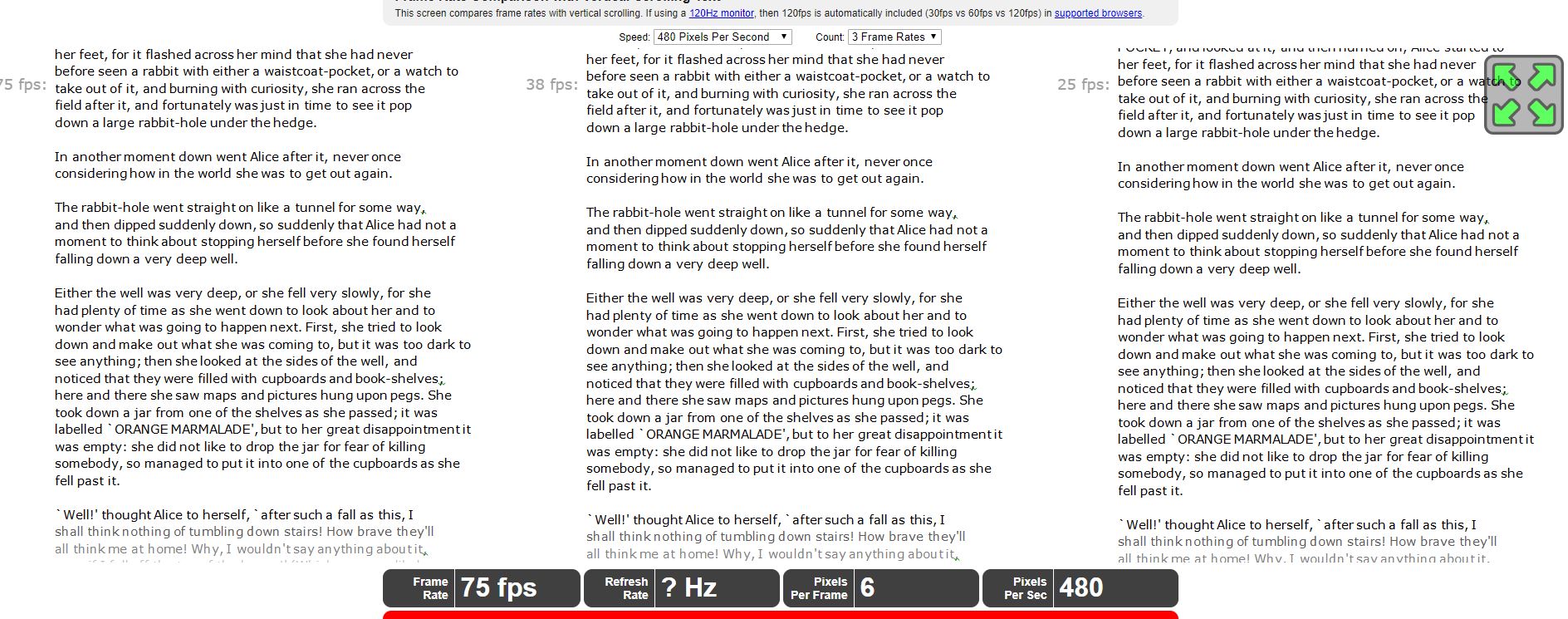

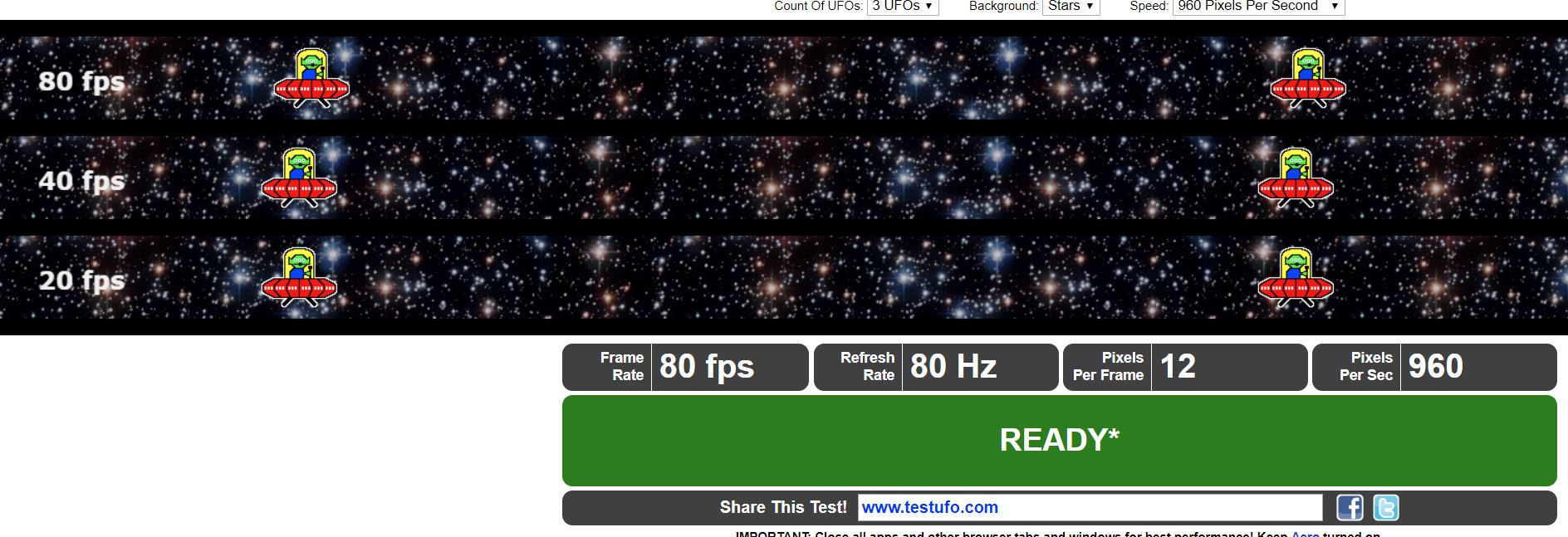

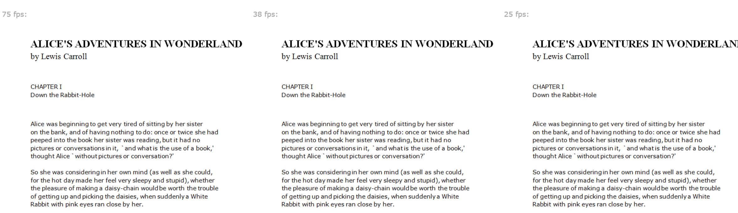

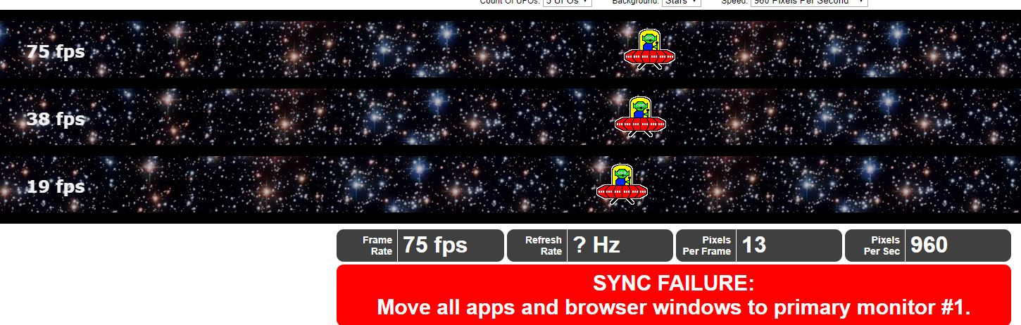

Hier hab ich mit Snipping Tool Screenshots gemacht, fällt dir was auf?
:) Das kann man auf Screenshots nicht erkennen, du müsstest das Bild anders aufnehmen. Dafür gibt's auch glaube ich spezielle Hardware, damit man es nicht abfilmen muss. Jedenfalls: Rein von den Zahlen (80/75 FPS/Hz) läuft es sauber.
Ok, dann stell die Displays halt auf 60/74Hz ein. 74 Hz ist schon spürbar besser als 60 Hz, wenn du auch 74+ FPS erreichst! Das merkt man in Shootern (Maussteuerung) und Rennspielen (Reaktionszeiten) besonders.

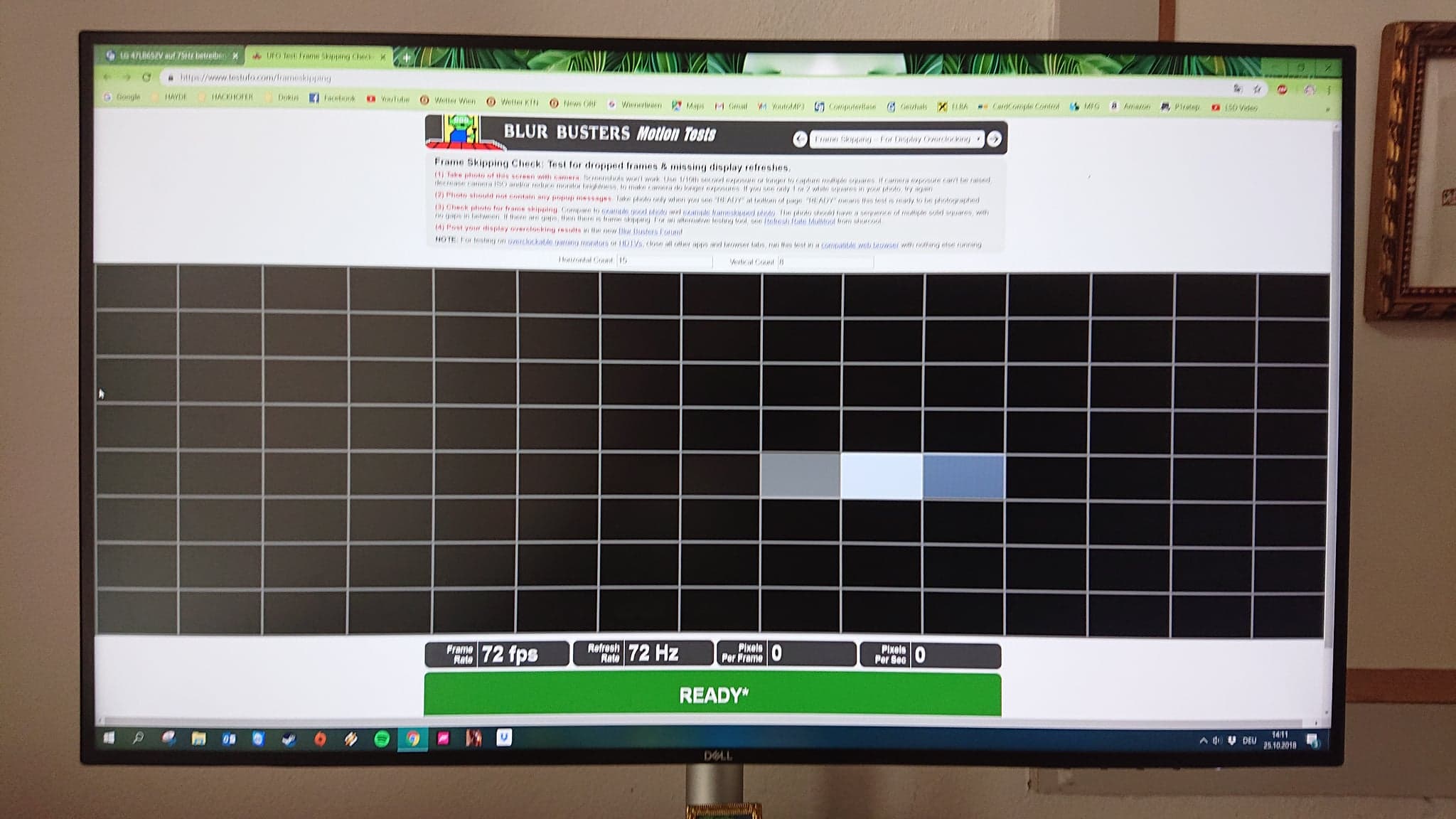

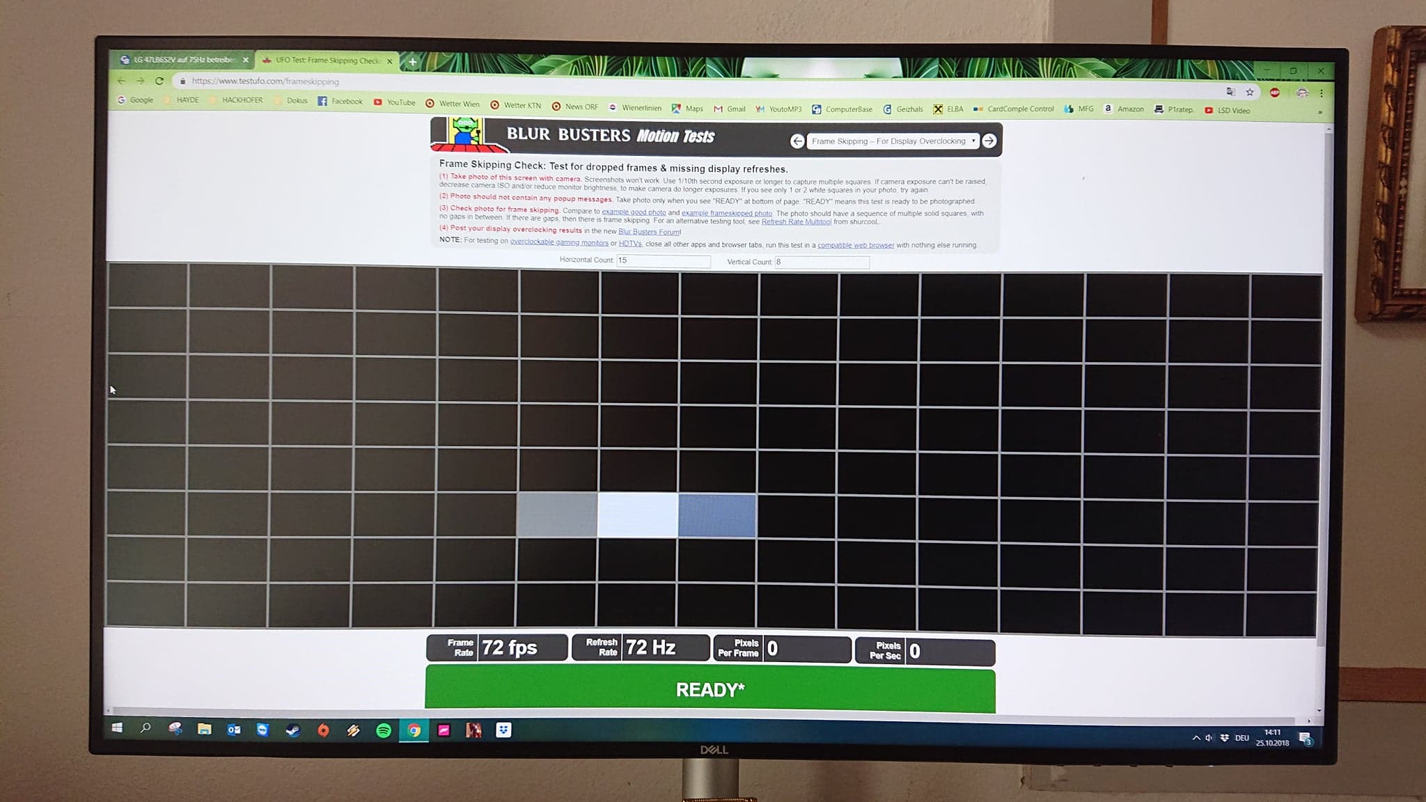

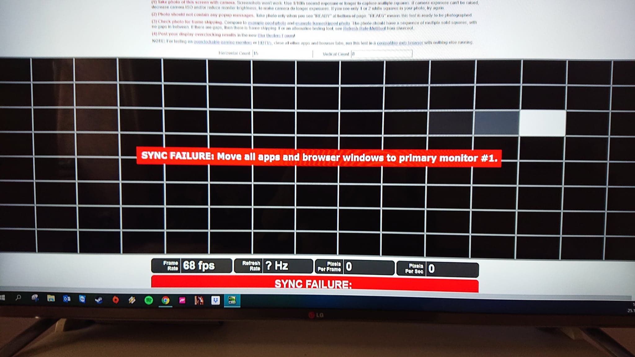

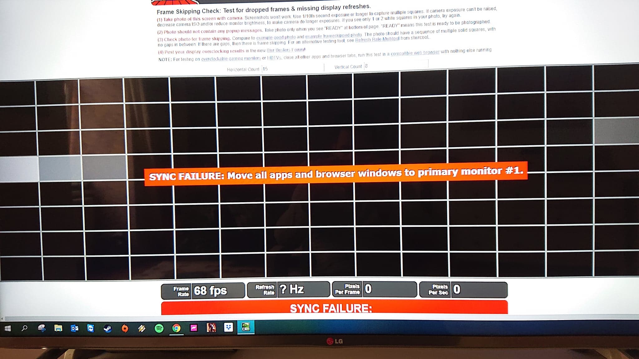

1)
Danke, ich habe zwar keine Kompaktkamera, hab aber beim Handy modus manuell eingestellt und mehrere Bilder gemacht, sieht wie folgt aus,.
Nehme an durch die falschen Kameraeinstellungen passts soweit, dass kein schwarzes Feld dazwischen ist.

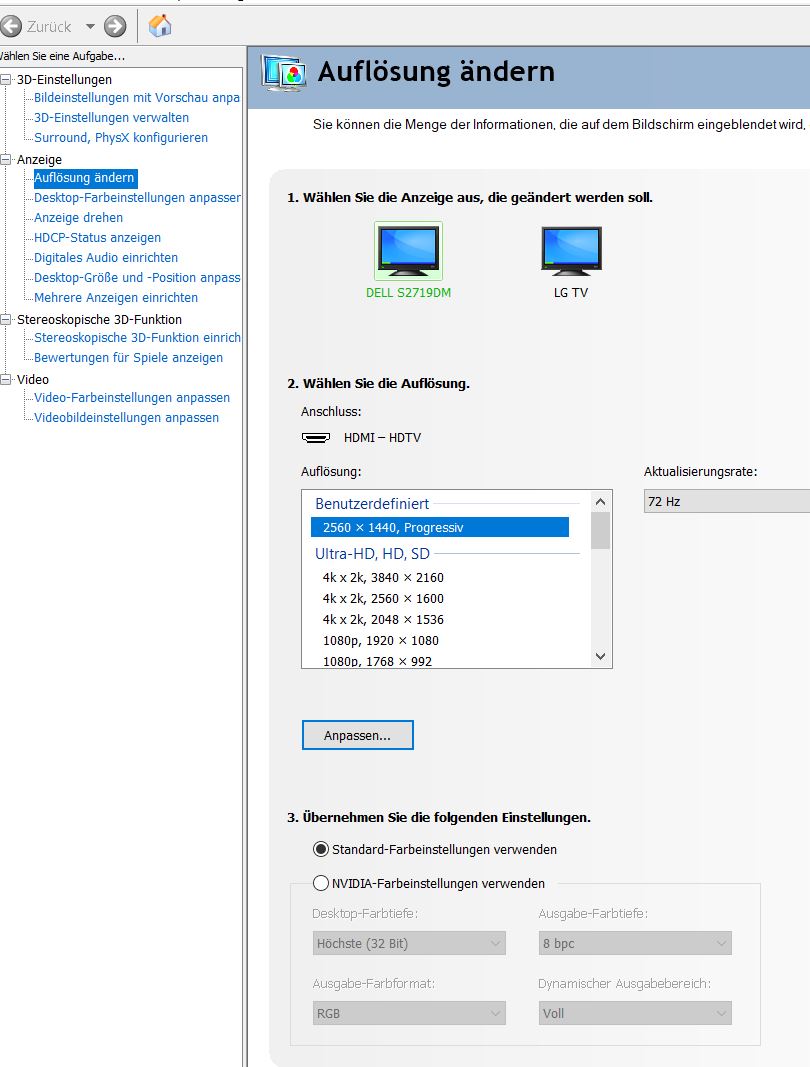

2)
Soll ich bei Nvidia Systemsteuerung auf Standard oder Nvidia stellen (Augabebereich Voll) oder ists egal?
...siehe Anhang

Im Treiber die nVidia Farbeinstellungen verwenden und dynamischer Ausgabebereich auf Voll. Vllt. kannst du bei der Ausgabefarbtiefe auch mehr als 8 bpc einstellen. Mein Sharp FHD HDTV macht z.B. 10 oder warens sogar 12 bpc. Das sieht besser aus, kostet aber auch minimal Performance.
Beim Dell siehts gut aus, beim LG nicht. Versuche zur Sicherheit vllt. noch einen anderen Browser. Chrome ist immer schnell/aktuell. Wenn du beide Monitore gleichzeitig mit unterschiedlichen Hz betreiben möchtest, könnte das aber Probleme bereiten. In dem Fall müsstest du beide auf 60 Hz (vllt. gehen 64 Hz sauber?) einstellen.
Ansonsten sprechen die Sachen ja für sich und du weißt es zu beobachten und was ggf. zu ändern ist. Kaputt gehen kann da nichts - aber wenn das OC nicht sauber läuft, dann lass es.
Ja ich denke der alte LG ist nicht so schnell, geschafft zwar 75Hz, aber bei den Tests nicht sauber, werde ihn belassen denn wichtiger ist dsbzgl. eh der Dell.
Wenn ich Nvidia Farbeinstellungen aktiviere und bei HDR Signal plötzlich 10bit kommen und er 8bit fixiert (kann aktuell nicht mehr einstellen) habe ich dann einen Nachteil gegenüber Standard?

Zur ersten Frage:
Nicht das ich wüsste. Falls doch, bewegt sich das im "kostet 10% mehr Performance Bereich", sofern ich mich richtig erinnere, denn ist schon länger her, das es auf CB einen Bericht darüber gab. Hier der Link, ohne das ich ihn nochmal gelesen habe: https://www.computerbase.de/artikel...rraschende_ergebnisse_aendern_nichts_am_fazit
Edit:
Falscher Link, betrifft nicht das Thema direkt. Ich glaube die Aussage mit den 10% irgendwo in einem Forum aufgeschnappt zu haben, betreffend 8 bpc vs 12 bpc. Über Google findet man dazu evtl. mehr...
