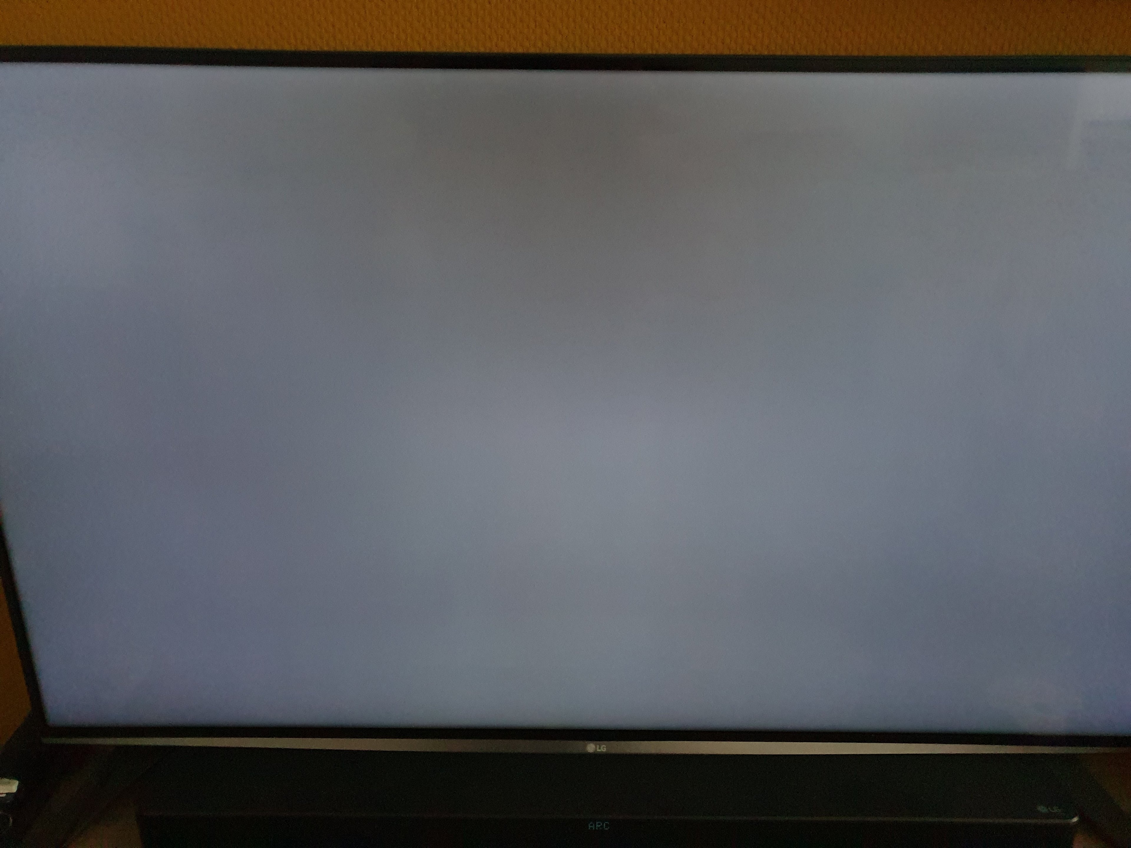

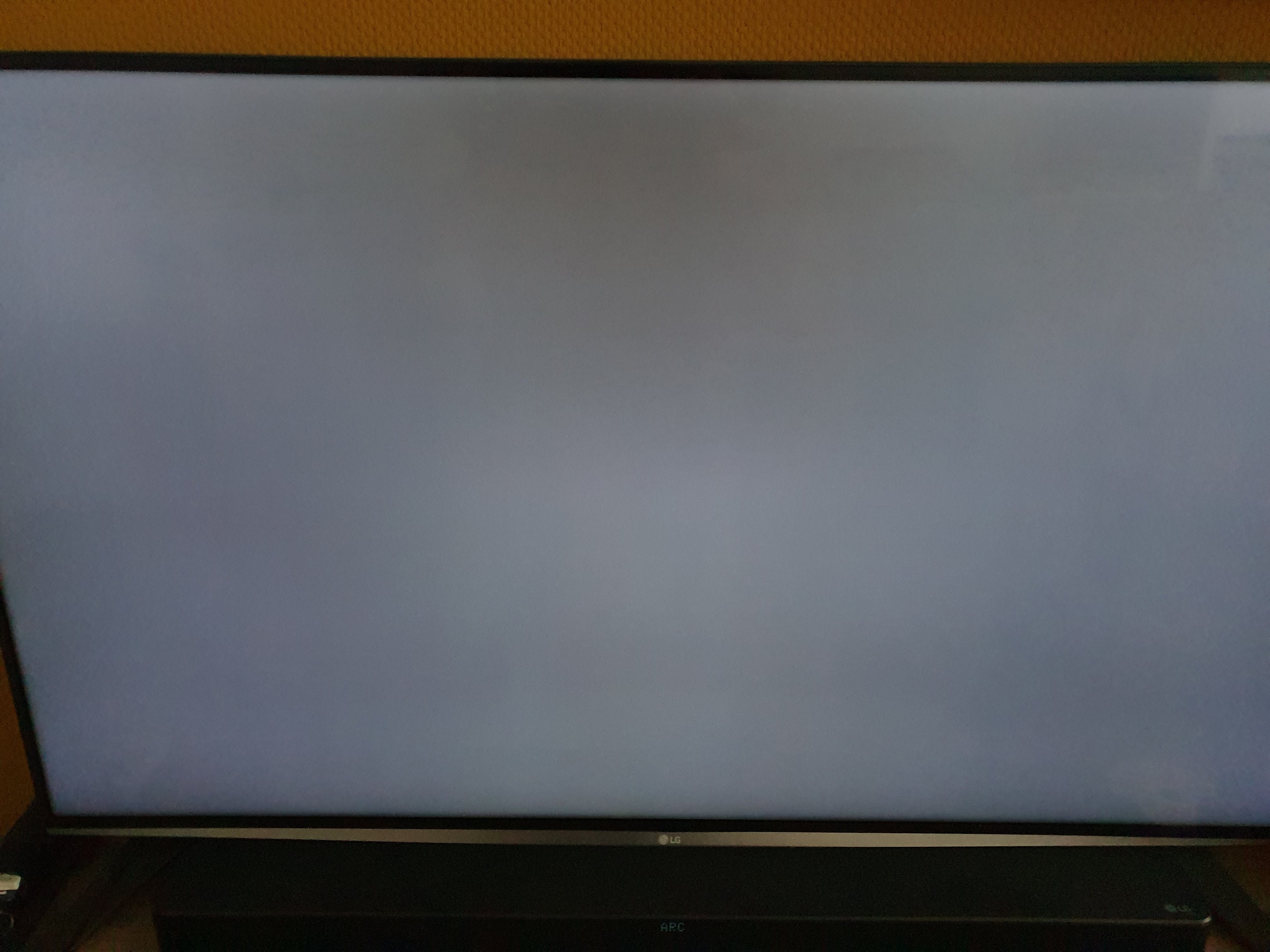

Hi,
Seit einiger Zeit fallen mir Streifen auf, ca. 20cm breit, die sich bei dunklem Bild vor allem bemerkbar machen. Dabei fallen sie durch einen Farbunterschied zum nächsten Streifen auf.
Irgendeine Idee, was das sein kann?
Der Fernseher ist LCD mit Edge LED und Local dimming - letzteres wäre natürlich möglich. Garantie ist natürlich nicht mehr da...
Im Anhang ist ein Bild, was ich eben aufgenommen habe. Da sieht man es ganz gut, finde ich. Links grünlich, rechts bläulich.
Hat jemand eine Idee?

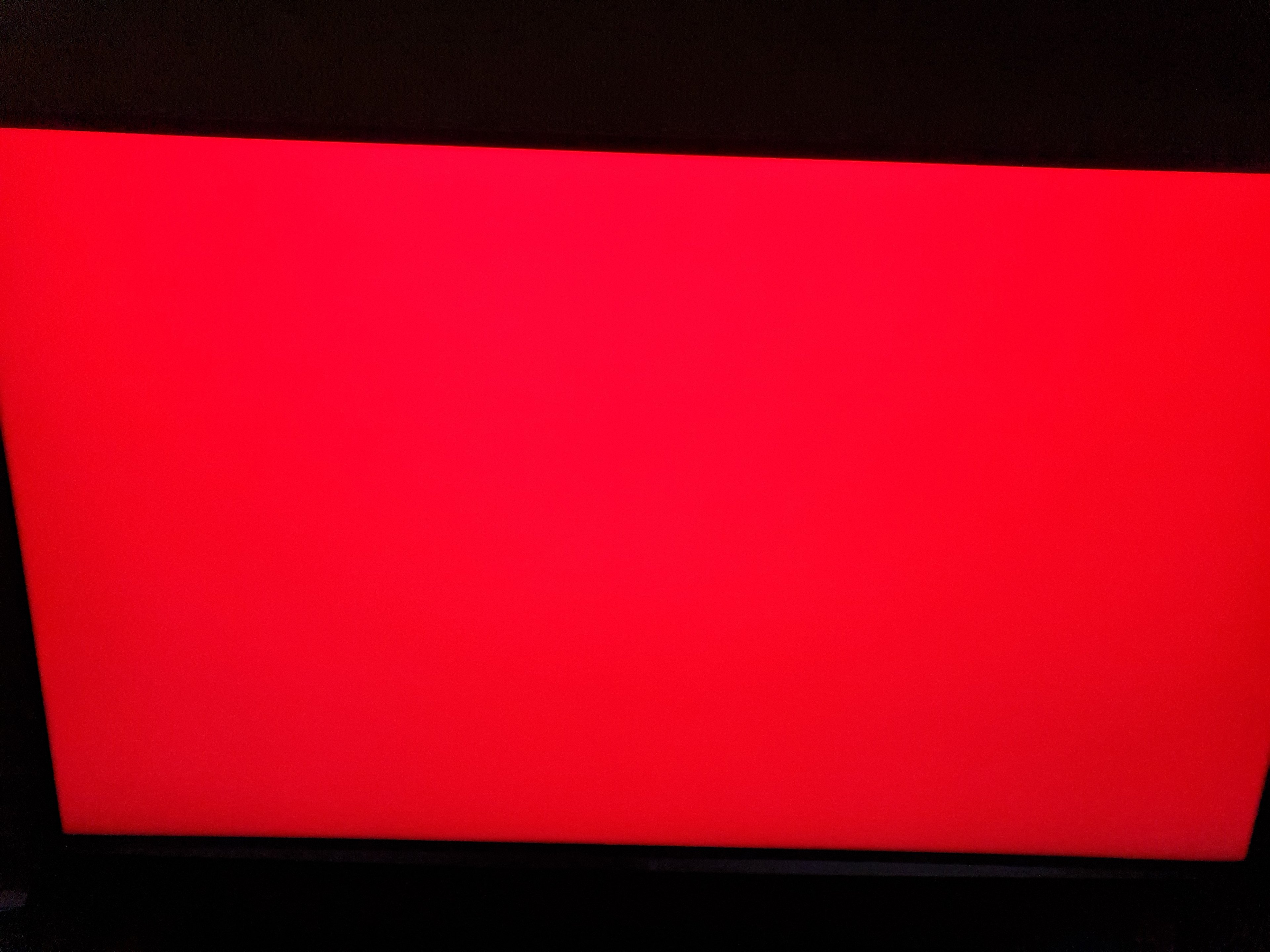

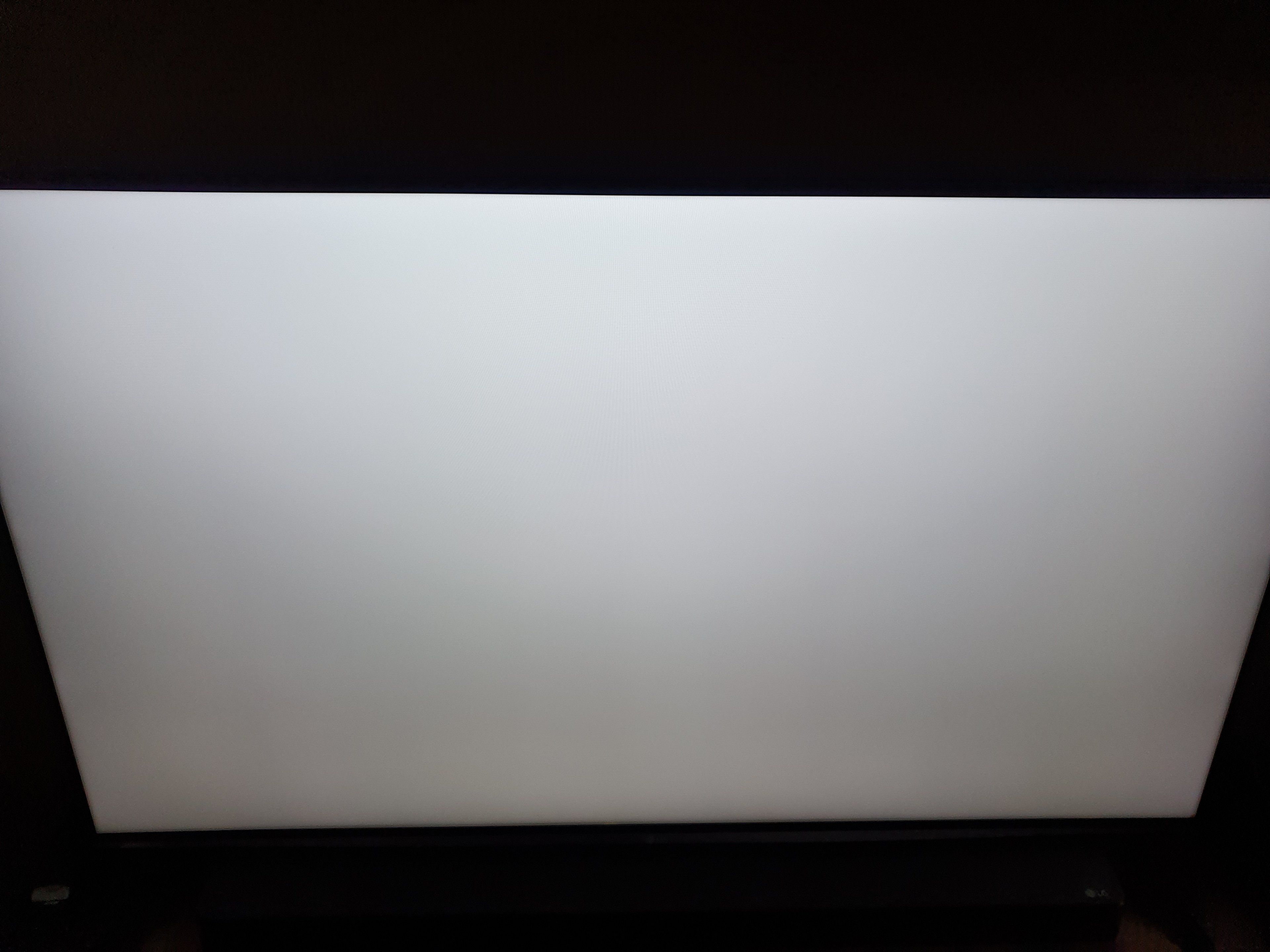

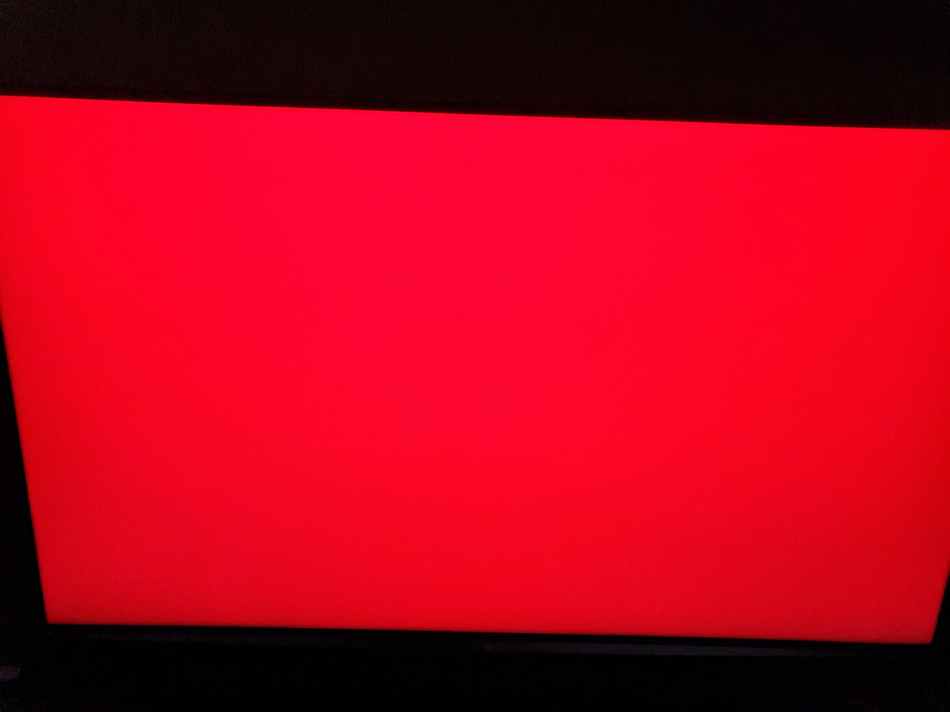

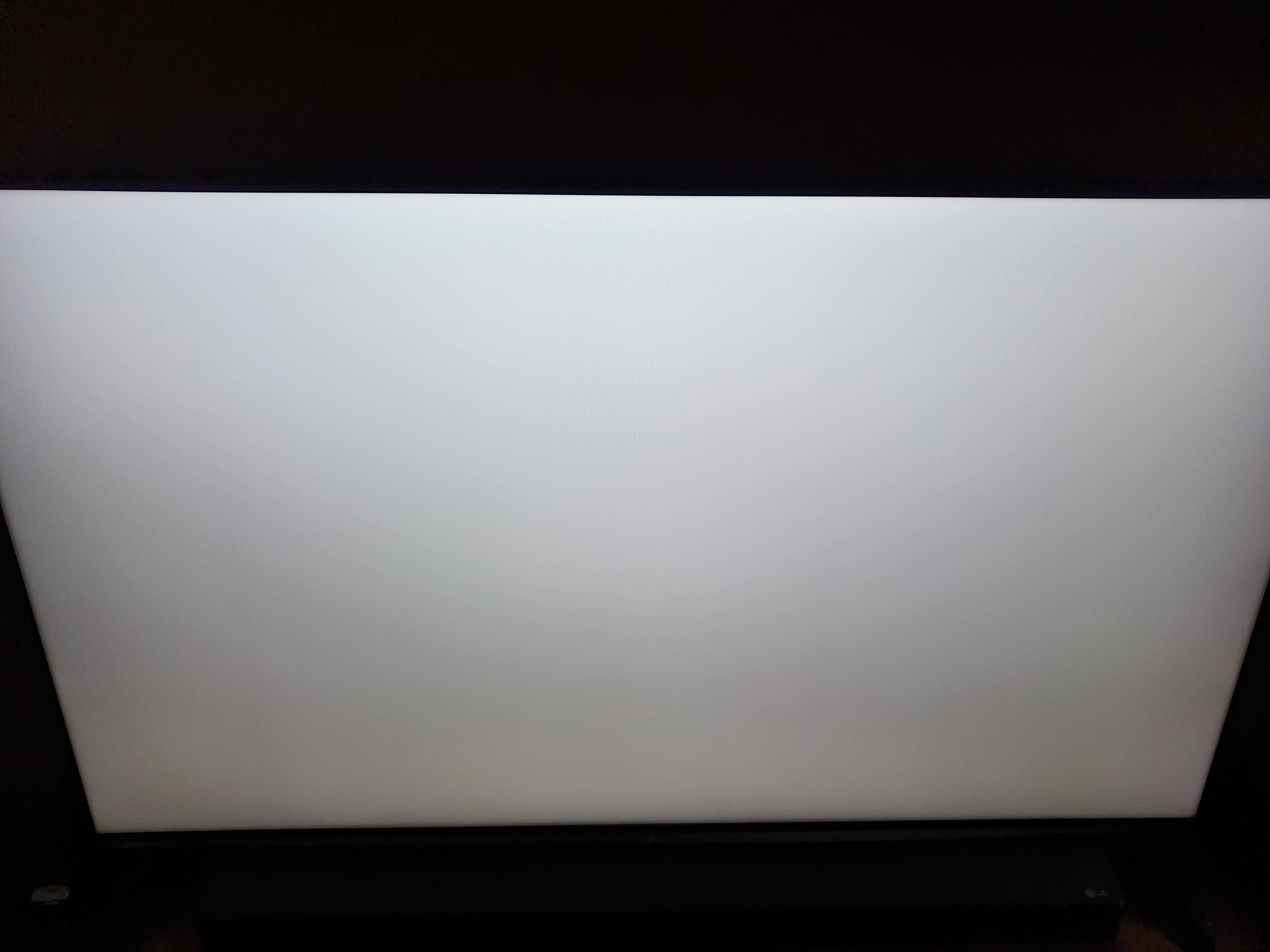

Mach bitte mal ein einfarbiges Bild und vom ganzen Bildschirm am besten ein weißes und ein rotes
Weiß, Rot und Grau (#171717). Alles gut, keine Streifen (getestet mit Web Browser).
Mir ist das bisher nur beim Fernsehen aufgefallen. Bei Videos über den Video Player, gerade Mal getestet, konnte ich auch nichts feststellen...
Edit:

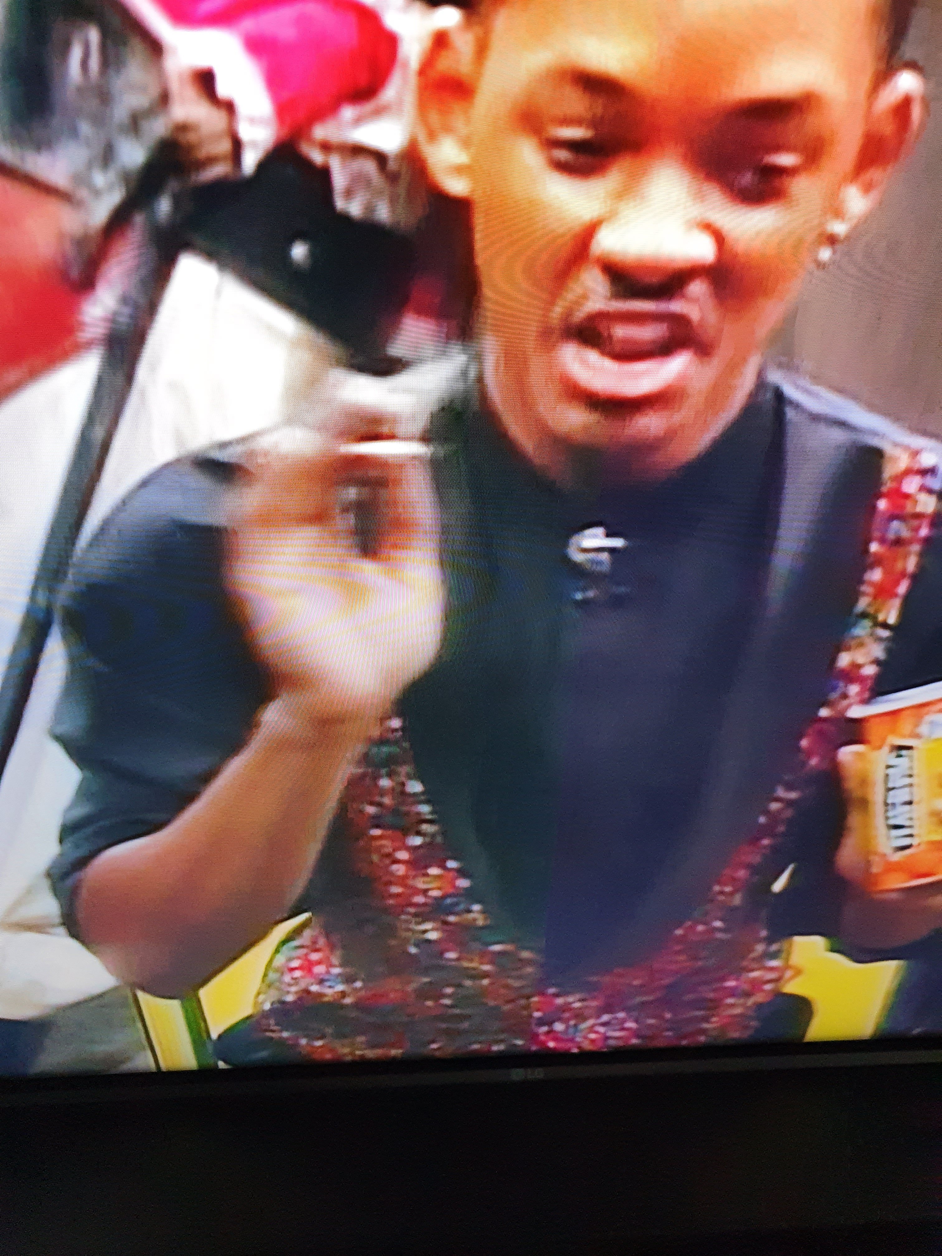

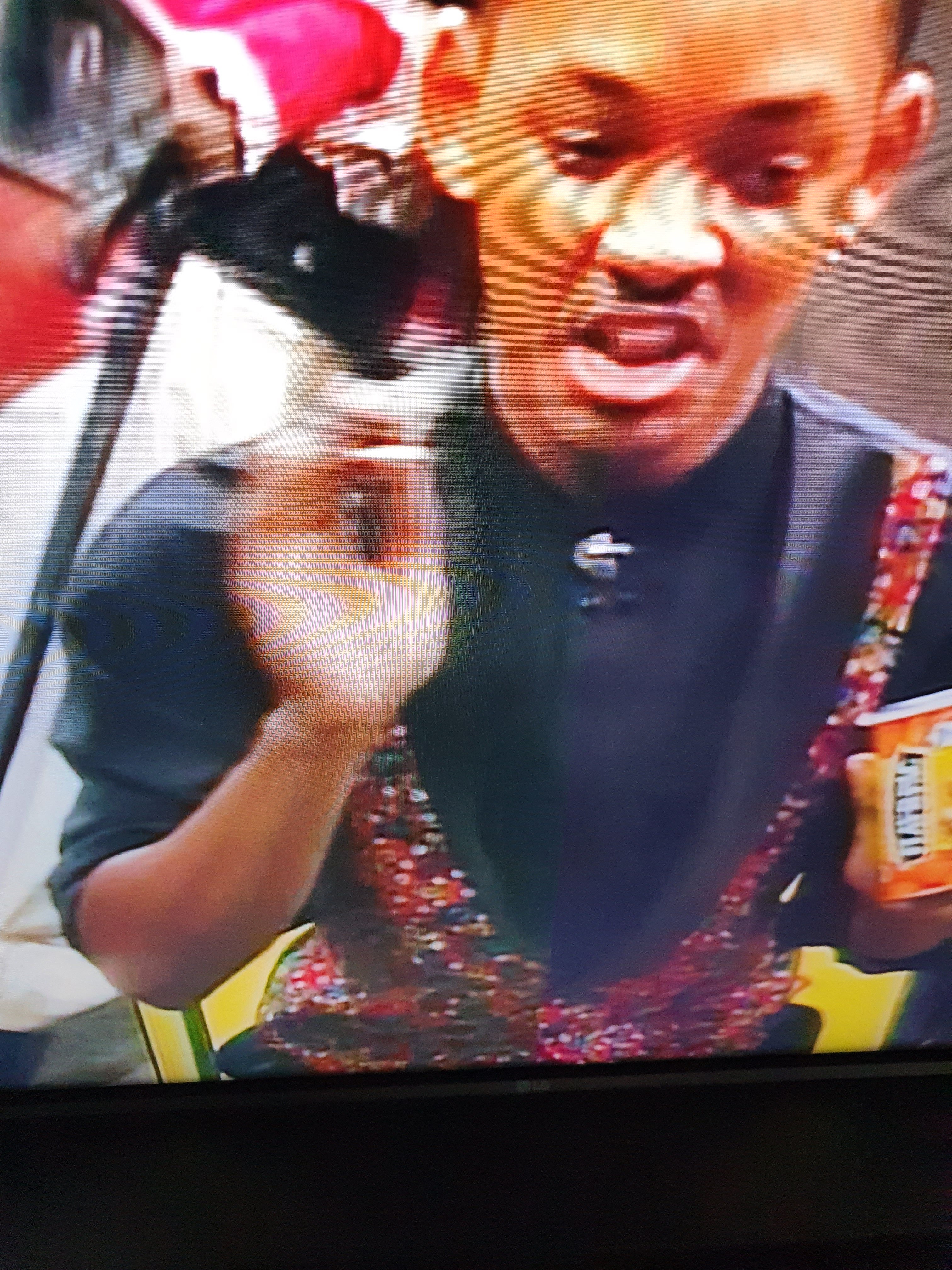

Ich könnte schwören, ich hätte es auf fast jedem Sender gesehen. Ich habe jetzt Mal durchgezappt. Dank der alten Filme auf Arte und co, die gerade laufen, waren viele Szenen sehr dunkel. Nirgendwo sind die Streifen aufgetaucht, außer bei Comedy Central.
Also habe ich man zwischen CC HD und CC SD gewechselt - bei beiden sind die Streifen da, nur bei CC SD sind sie verschwommen.
Ist also scheinbar ein Problem mit dem Sender.
Aber wie gesagt, ich bin der Meinung auch auf anderen Sendern diese Streifen gesehen zu haben
