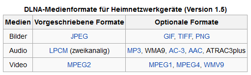

naja, du kannst da LG keinen Vorwurf machen, DLNA ist halt ein wirkliches Minimum
Was besagt die Tabelle denn genau? Dass DTS nicht übertragen werden kann, aber AC-3? D.h. es müsste ein 5.1 Signal rauskommen, wenn ich eine ältere DVD mit DD (AC-3) abspiele?
