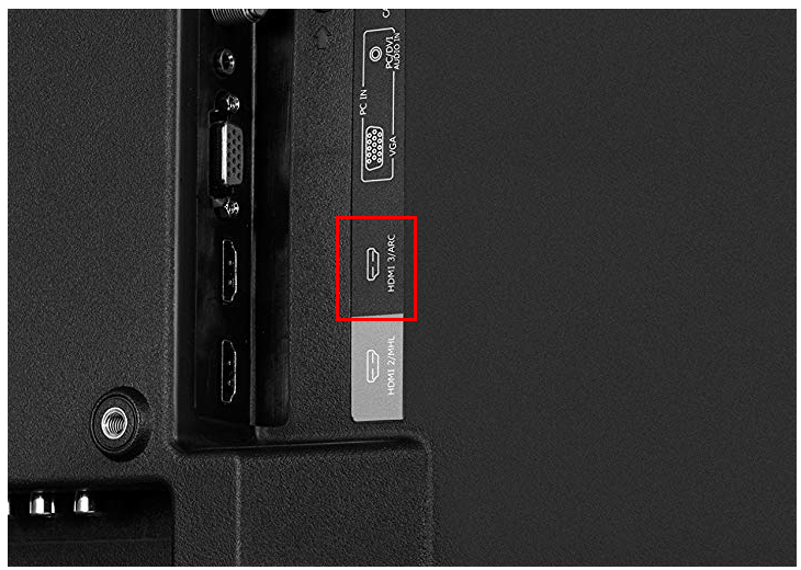

Wenn man den Bilder bei Amazon trauen kann, ist es HDMI3
So sieht es hinten am Fernseher leider nicht aus, weil ARC steht nirgendwo dran. Ich finde den nicht einmal mehr auf Amazon.

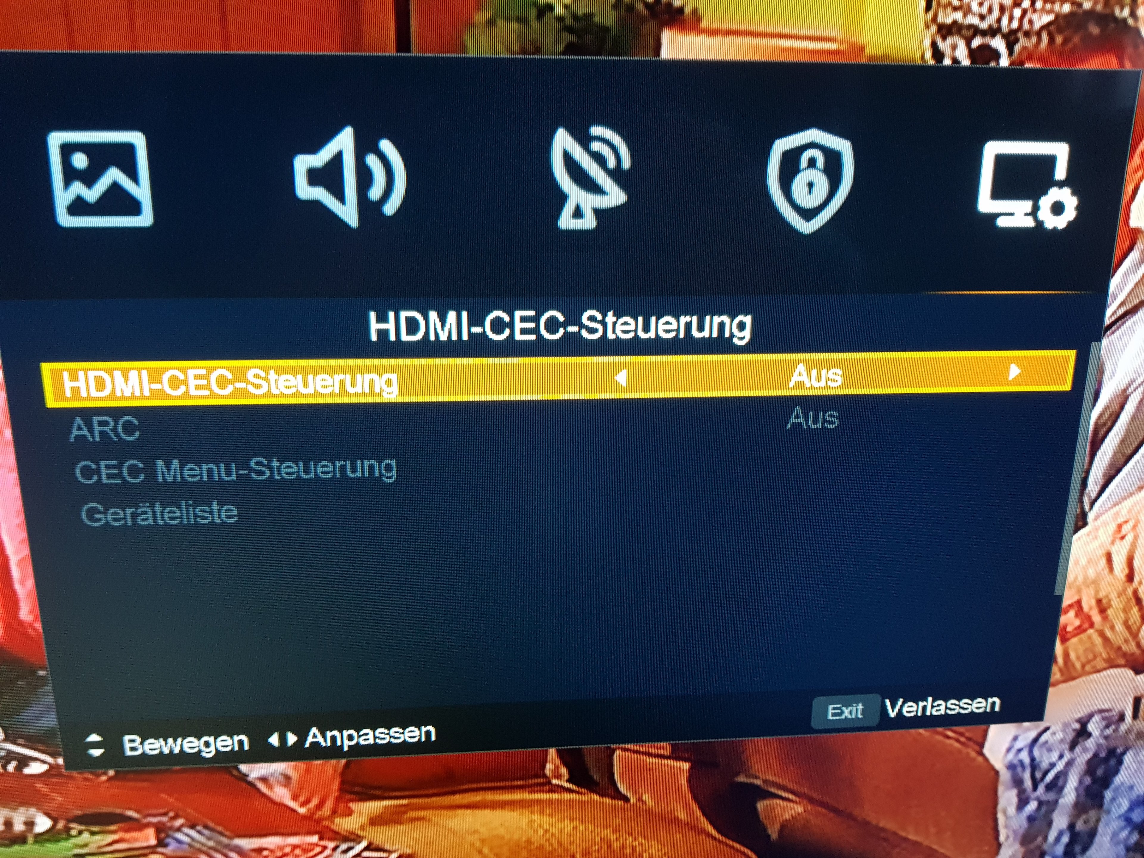

Erstmal das Menü. Dort ist ARC auf jeden Fall vorhanden.

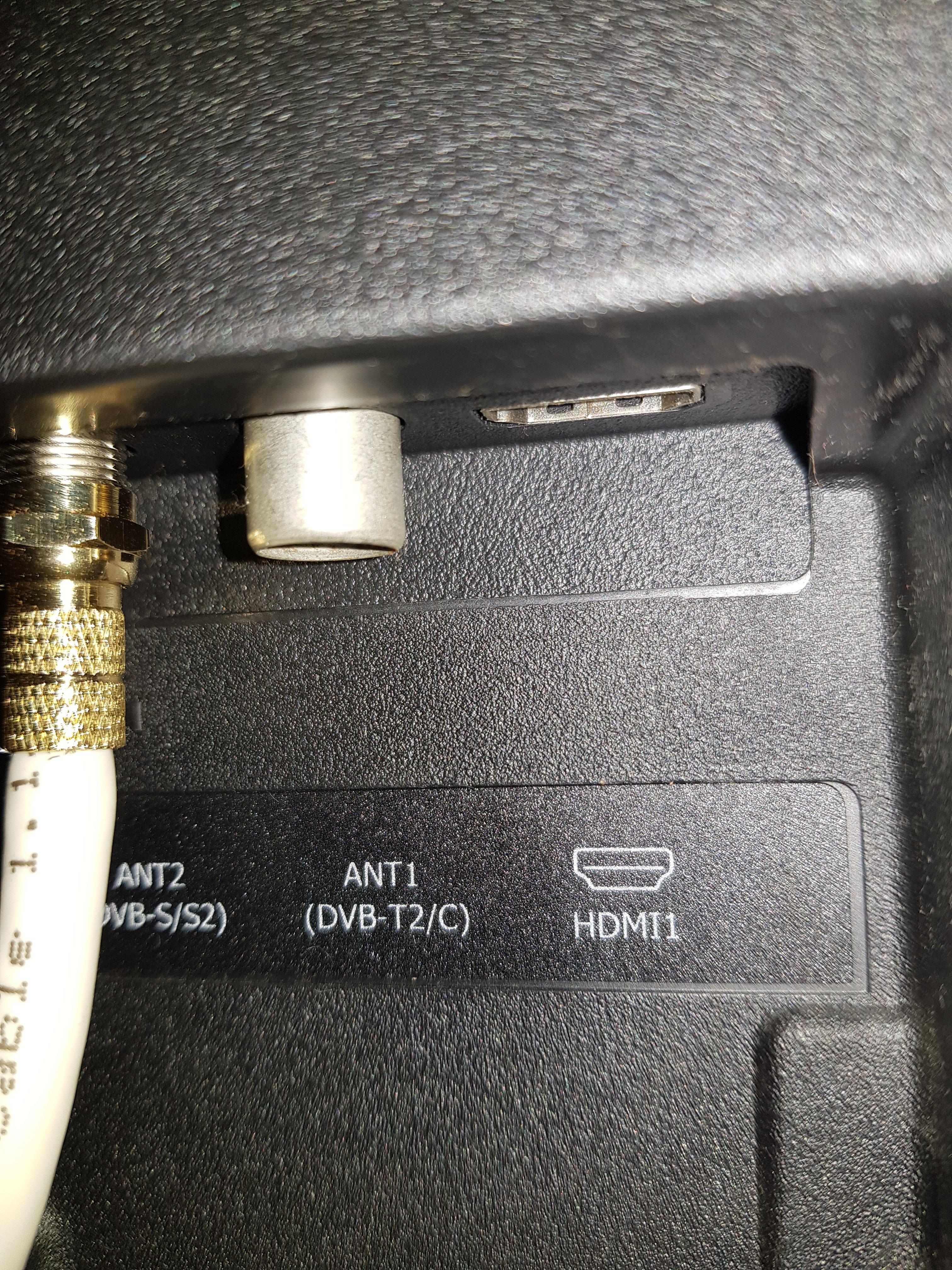

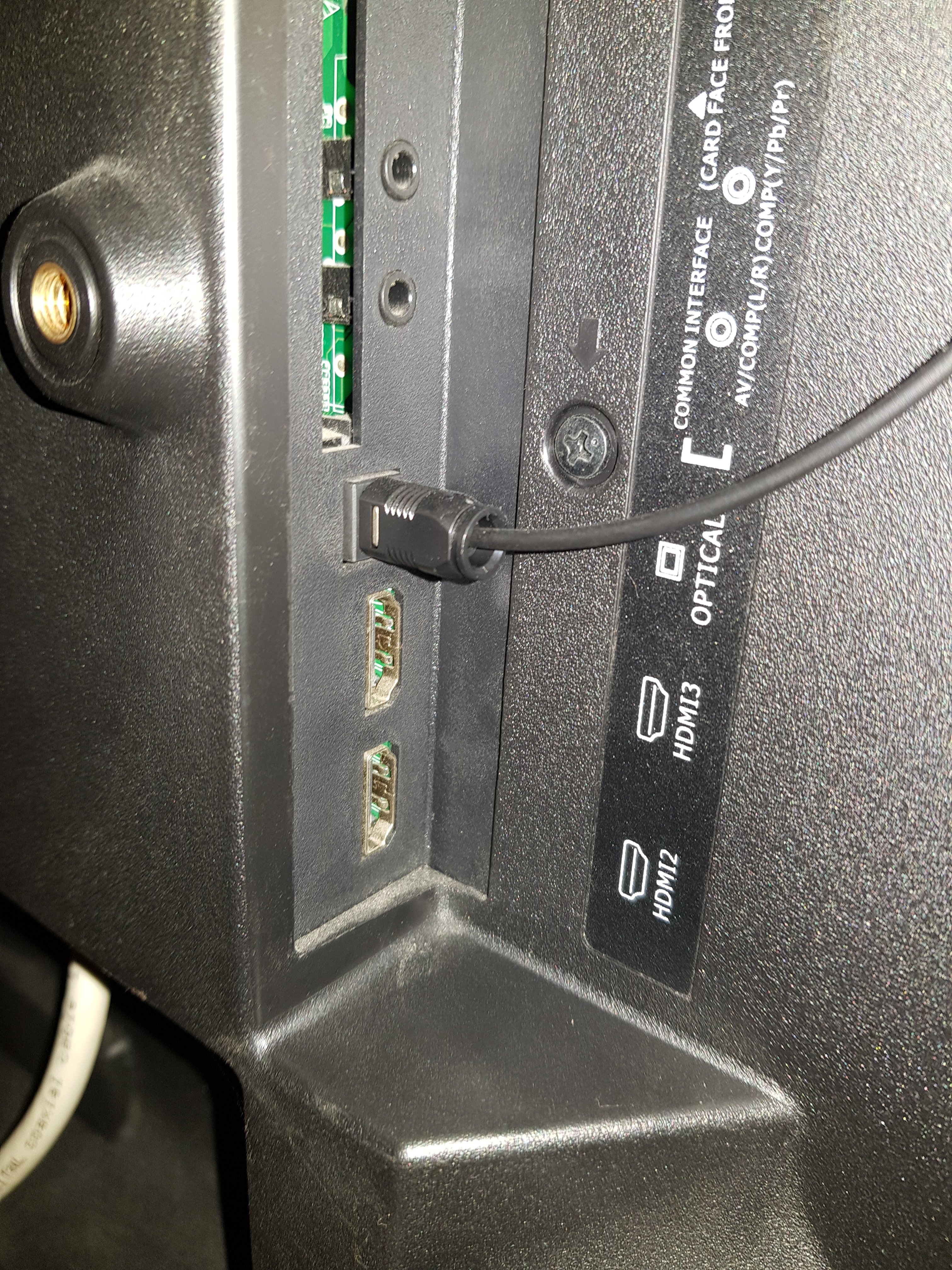

Hier die Bilder von der Geräte-Rückseite von den HDMI-Anschlüssen.
Welcher Anschluss könnte es denn jetzt sein?
Und mal versucht ARC zu aktivieren? Vielleicht gab es verschiedene Versionen, dass Dein Hisense LHD32D50TS, im Gegensatz zum bei Amazon gelisteten Hisense LHD32D50 eine 'Light-Version' ohne ARC , oder ein älteres Vormodell ist. Und in der Anleitung ist auch nichts beschrieben?
Nein, da haben die Chinesen wohl gepennt. Vielleicht solltest Du einfach mal HDMI3 ausprobieren, vielleicht war es nur ein Fehler der Beschriftung/Anleitung und wurde bei der nächsten Serie behoben. Ansonsten muss es eine andere Lösung geben, wenn ARC nicht funzt...
