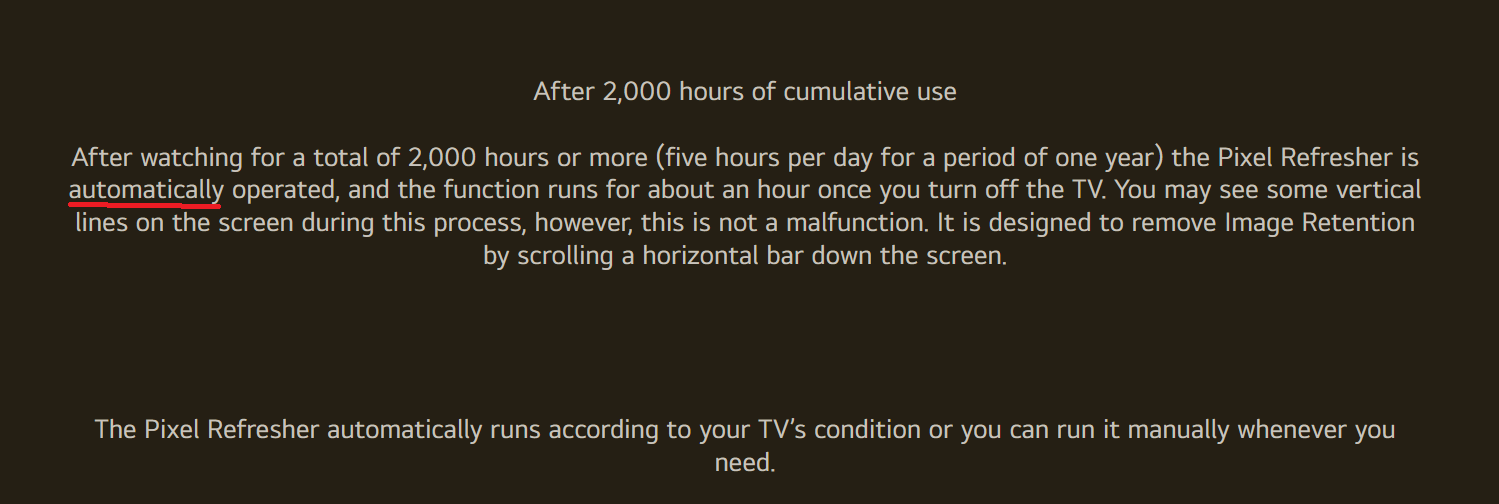

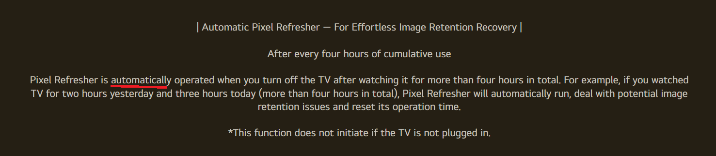

Das macht der Pixel Refresher :
Der kleine ( ab alle 4 kumulativen std und läuft dann 5 - 7 min )
Der Große : ( bei den Gen 2 und neuer Geräten alle 500 kumative std und läuft dann für 7 - 10 min )

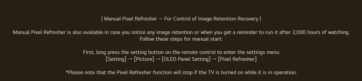

Der Manuelle Große : ( falls man den Auto Großen ausversehen unterbricht oder grad burn in anzeichen endeckt hat )
https://www.lg.com/hk_en/tv/oled-tv/oled-reliability/

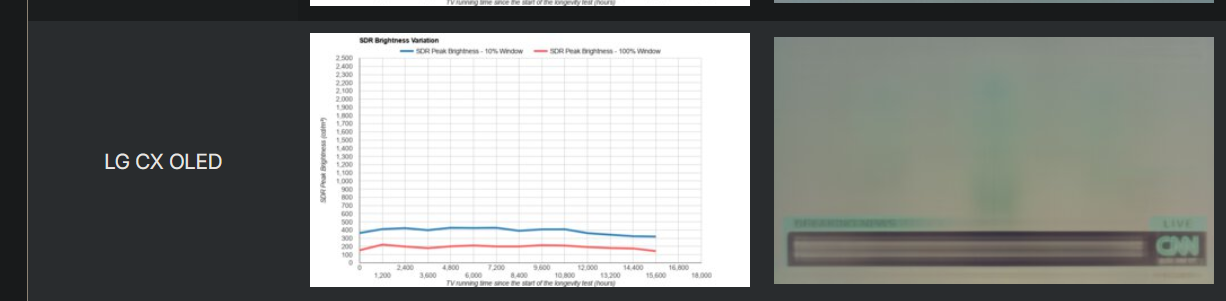

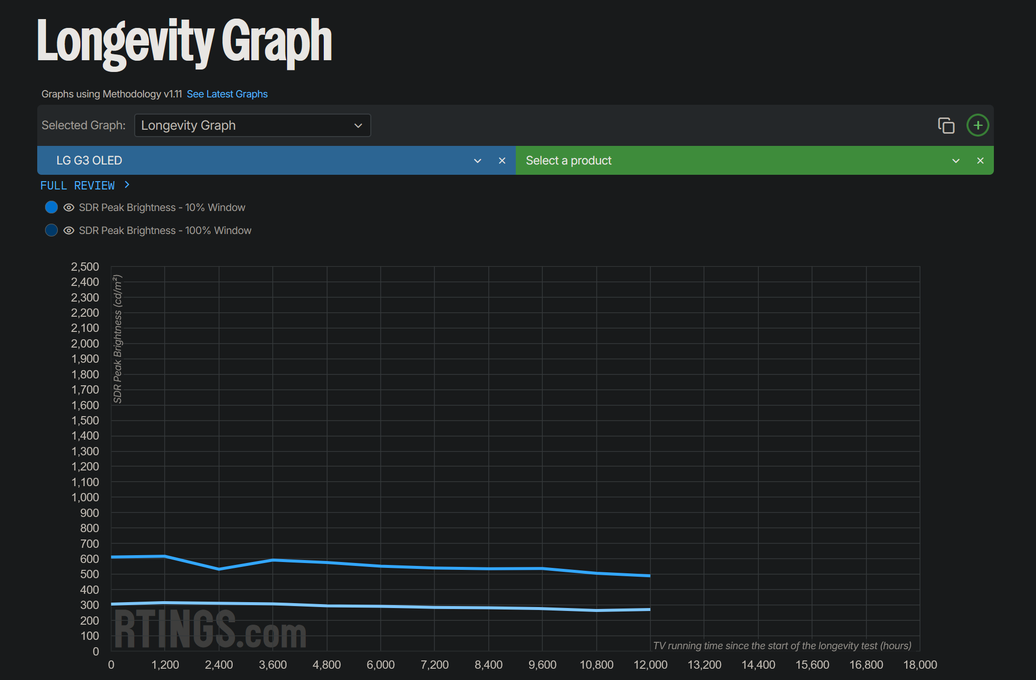

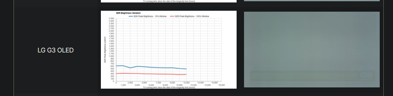

Ich finde es ausserdem super seltsam das dein 2023er LG G3 High End OLED TV mit MLA Gen 3
nach nur ein Großen Pixel Refresher also nach 500 Betriebsstunden für dich merkbar dunkler geworden ist

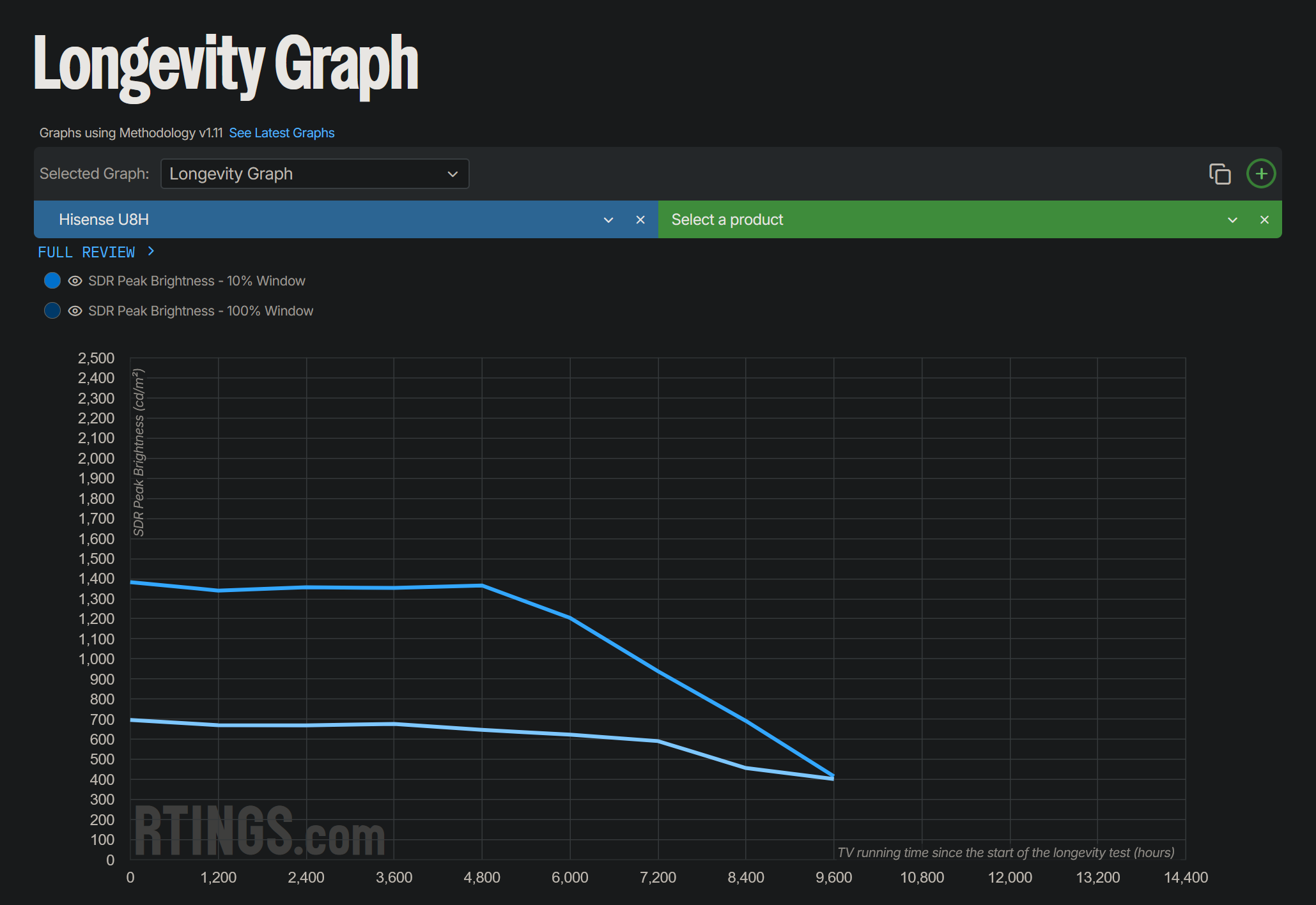

https://www.rtings.com/tv/tests/longevity-burn-in-test-updates-and-results

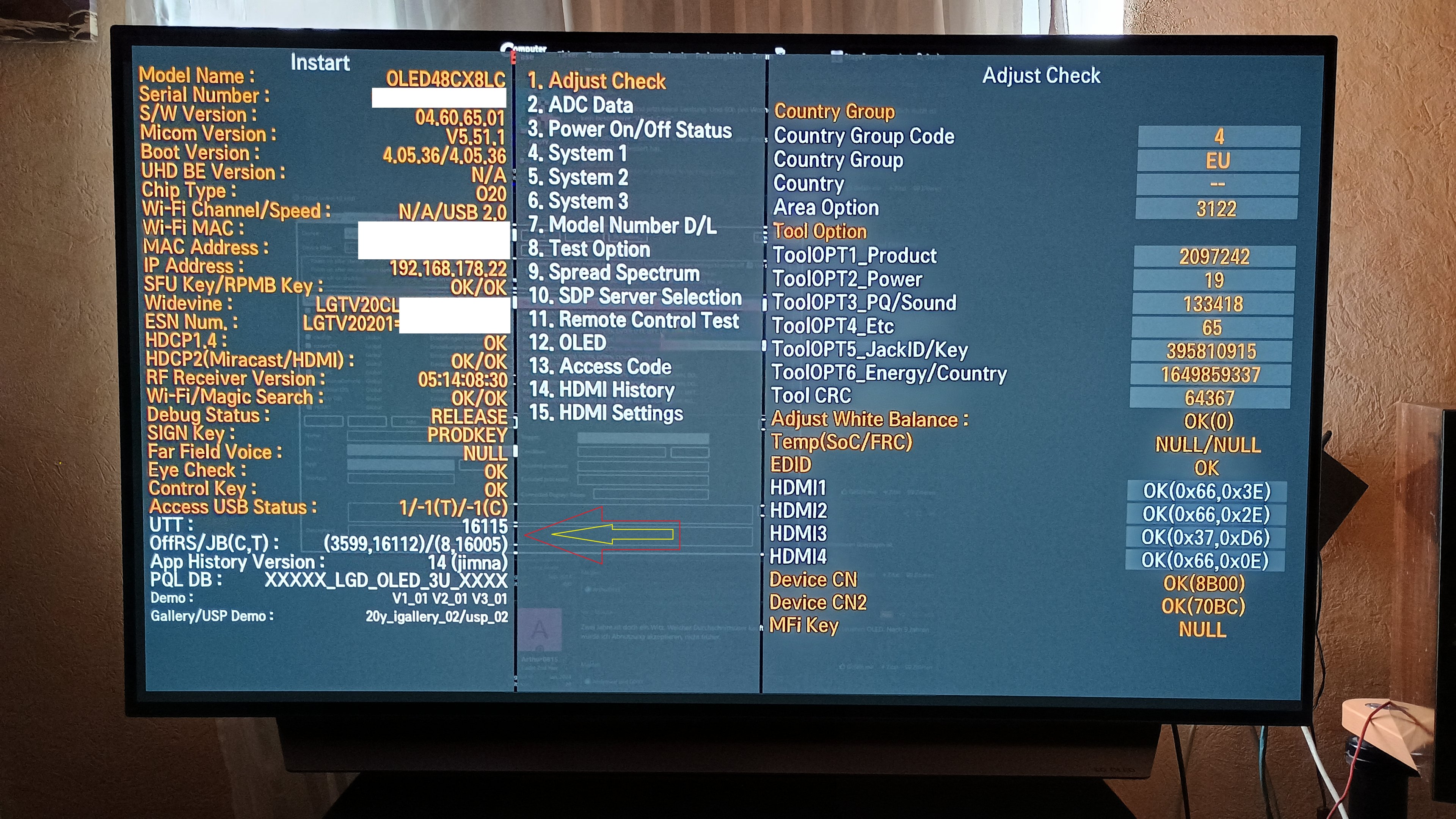

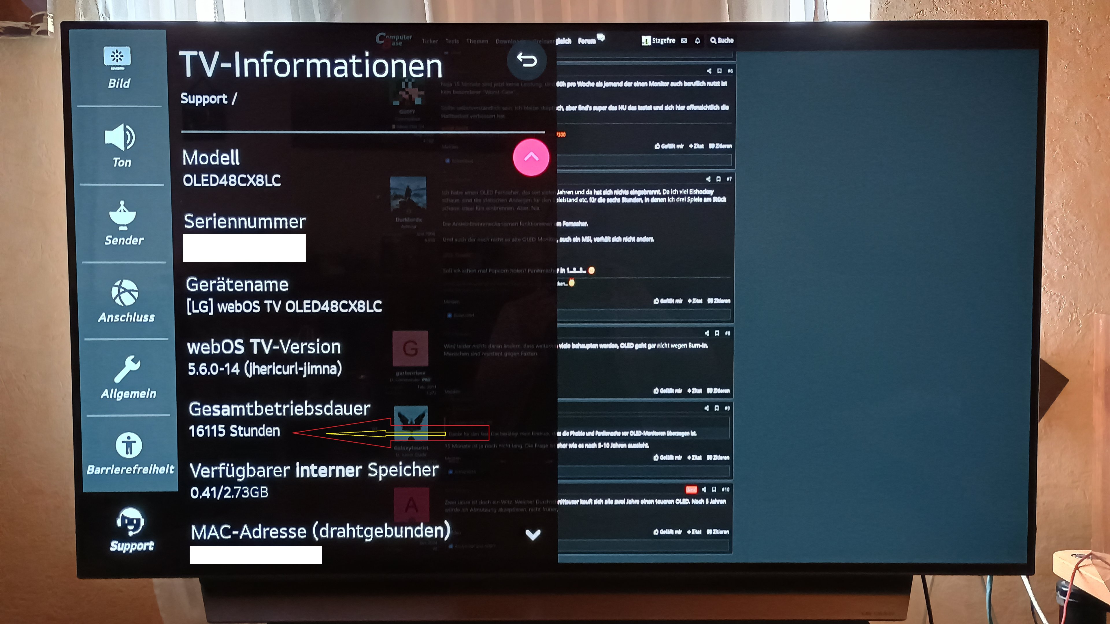

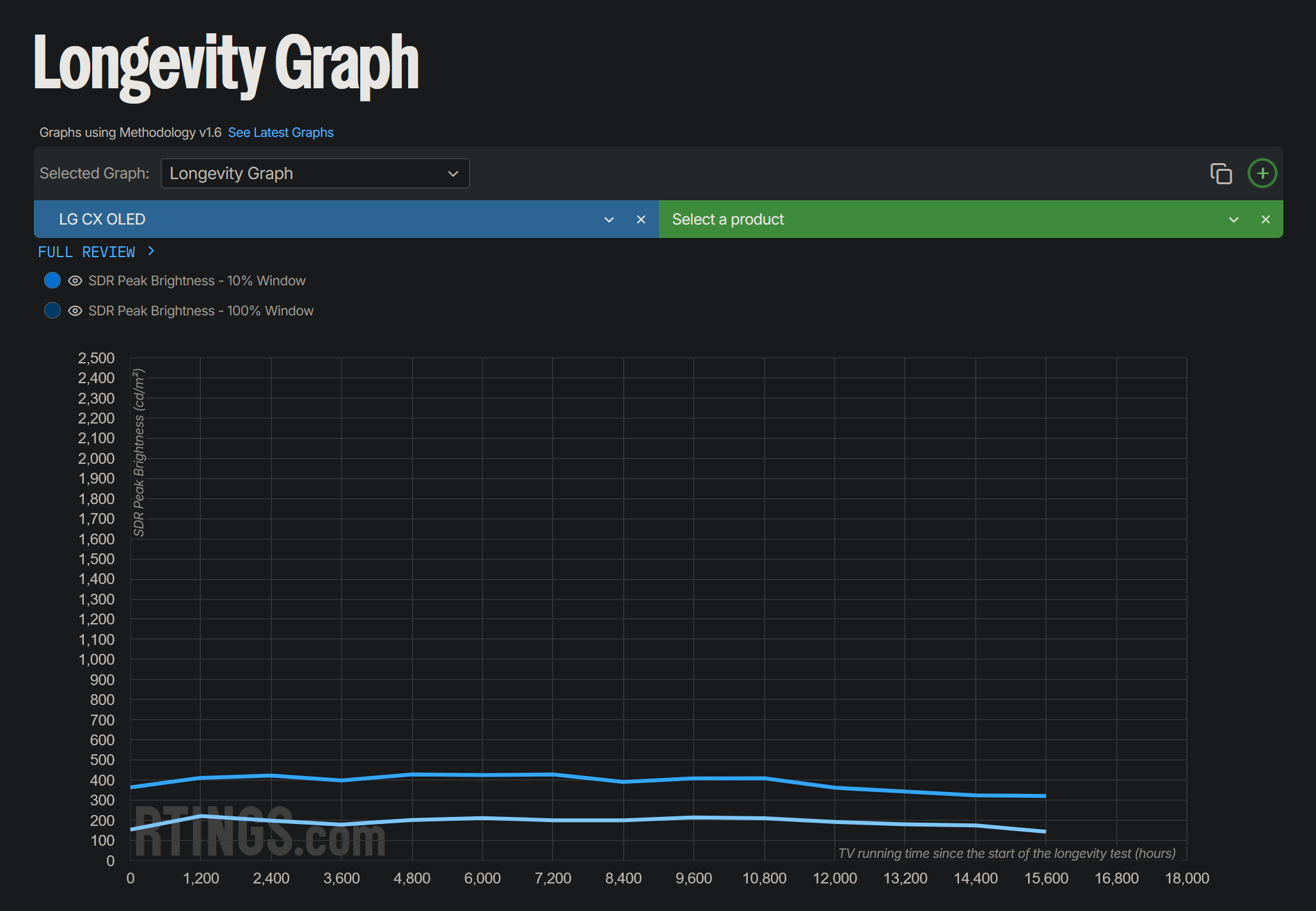

Mein 2020er LG 48" CX Mid Tier OLED TV hat nun schon 8 Große Refreshes hinter sich und das is ein
Gen 1 Gerät wo der Große nur alle 2.000 std läuft dafür aber 1 std läuft aber auch der is
nach nun über 16.100 Betriebsstunden nich merkbar dunkler als 2020 als ich ihn gekauft hatte

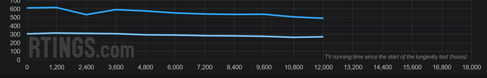

Also ja sie werden dunkler aber teils auch wieder heller und wieder dunkler wie du da sehen kannst auf den RTINGS Bildern aber groß merkbar sollte das nicht sein weil der unterschied eher gering is
Und bedenke .. du bist da bei deinem G3 bei grade mal 500 Betriebsstunden wärend der bei RTINGS
nun 12.000 Betriebsstunden lief und dort is nich sonderlich viel passiert

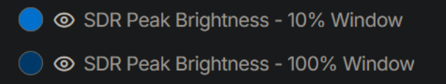

Is jedenfalls super ungewöhnlich wie gezeigt ... 100 % Window bleibt im grunde gleich und 10 % Window nimmt halt 100 Nits ab nach 10.000 - 12.000 Betriebsstunden und is ein eher schleichender Prozess bis diese
100 Nits "geraubt" werden ... gab bei RTINGS halt nur den einen Dipp nach 2.400 Betriebsstunden aber
danach hatte er sich ja wieder erholt

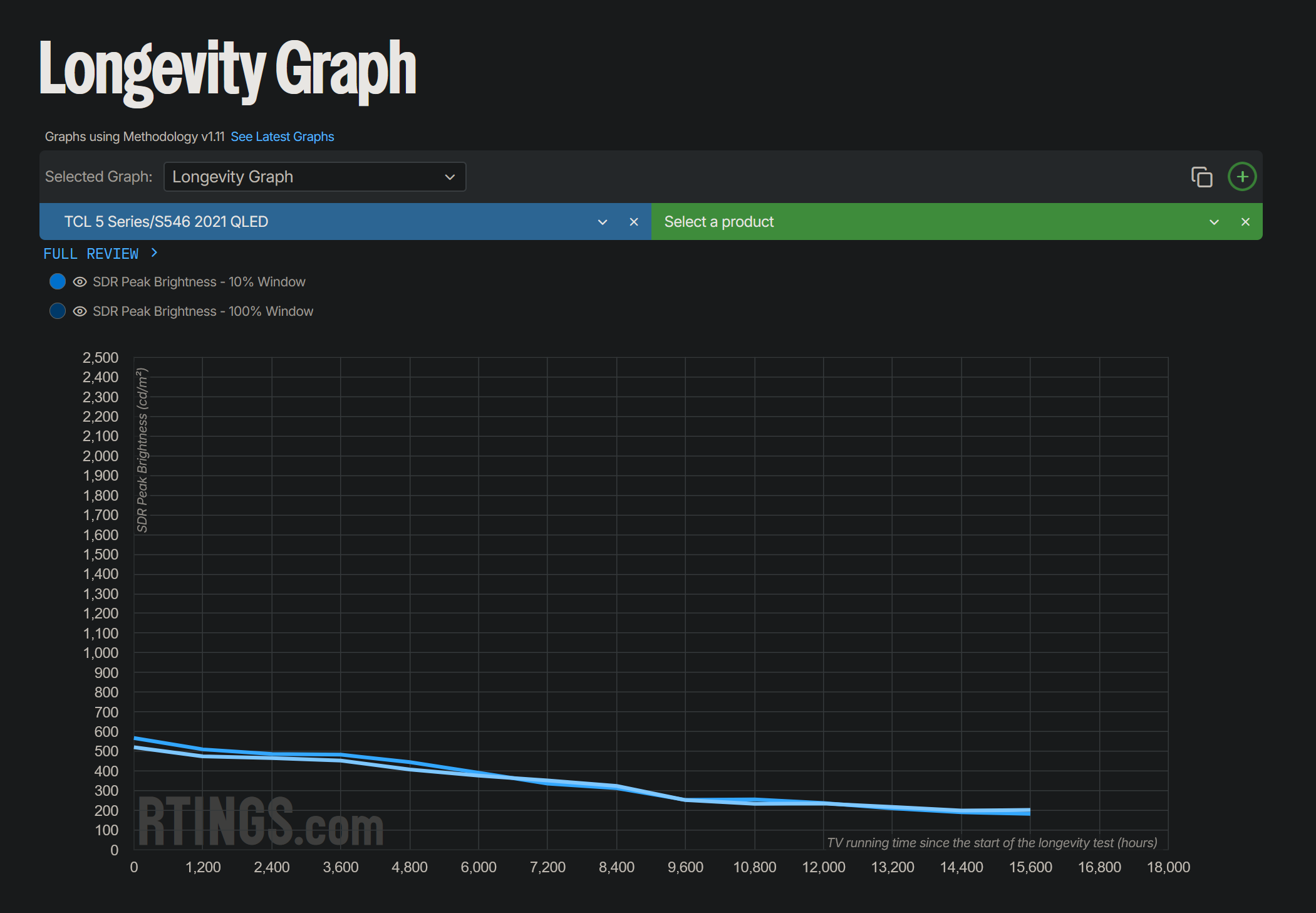

LCDs :
Sowas nimmt man schon eher war :

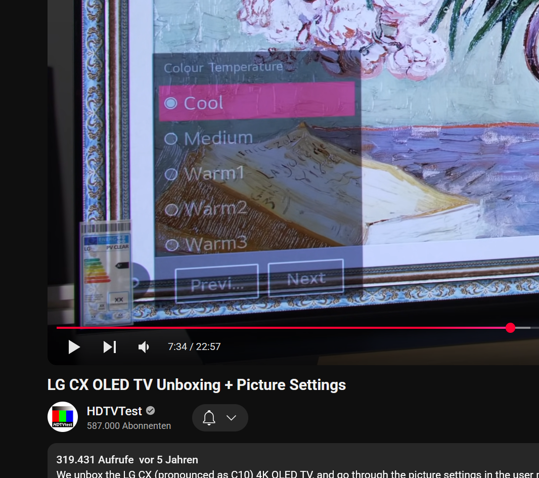

2. Du bist bei der Farbtemperatur nun weiter runter gegangen jede Stufe weiter richtung Warm 3 wird dunkler
( dürfte bei deinem LG G3 nun ein Slider sein )

Weil du denkst das die TVs das nich machen ? Was sie aber halt tun !
Hatte ja die Pixel Refresh Info zu den LG OLED TVs weiter oben verlinkt und Bilder dazu gepackt mit
ner Extra Roten Markierung
Nochmal Speziell den Ausschnitt
Der kleine :
Der Große :
