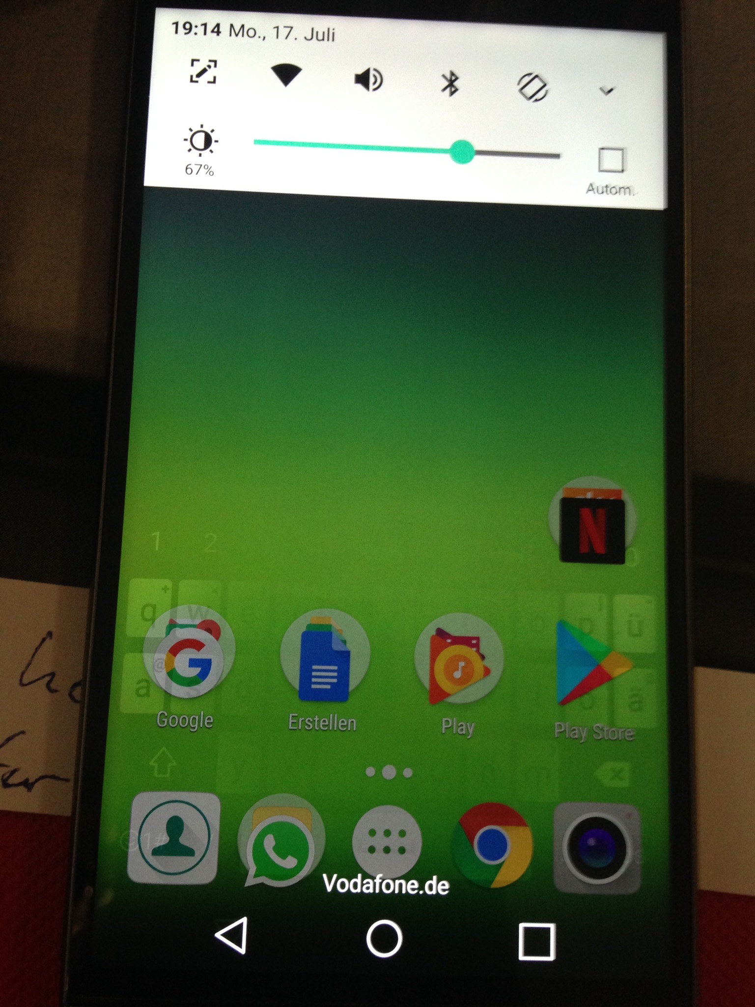

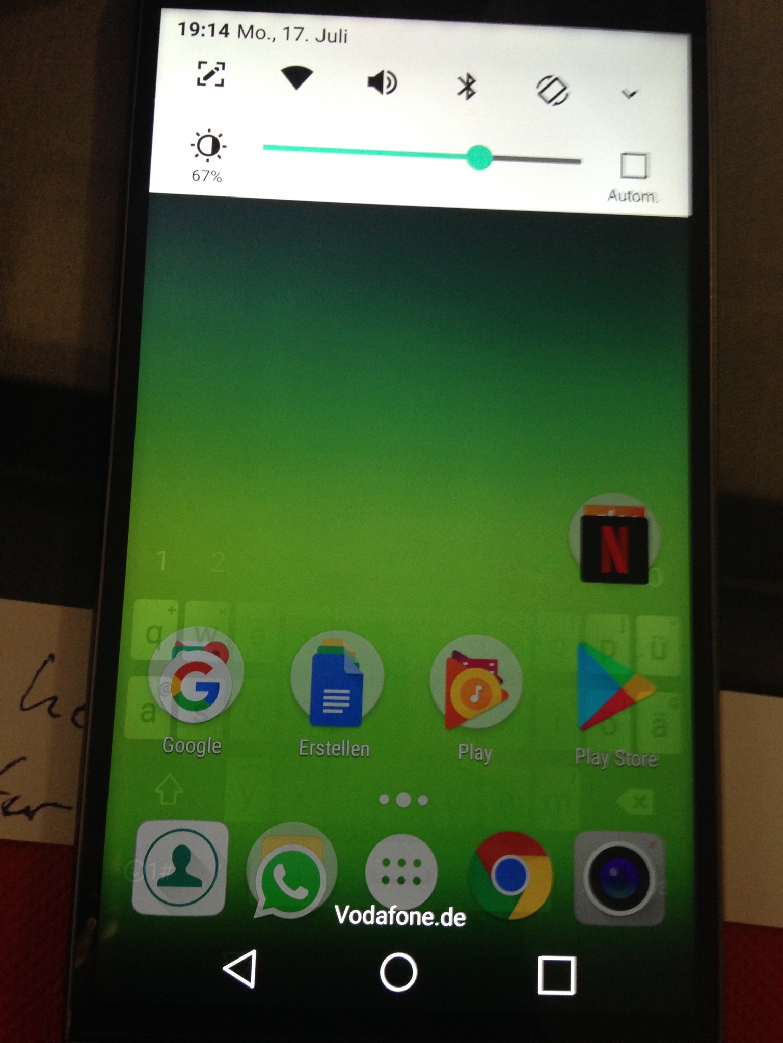

Ich hatte das Video nach circa 5 Minuten mit angeschaltetem Display liegen lassen aufgenommen. Nach 10, 15 Minuten im "Idle"-Zustand mit angeschalteten Display ist es noch deutlich krasser. Man kann auf dem Handy nicht auf WhatsApp was schreiben, auf einen YouTube Link drücken und das Video genießen.

Wenn man das Display etwas länger anlässt, circa 15 Minuten, sieht es dann so aus. :-(
