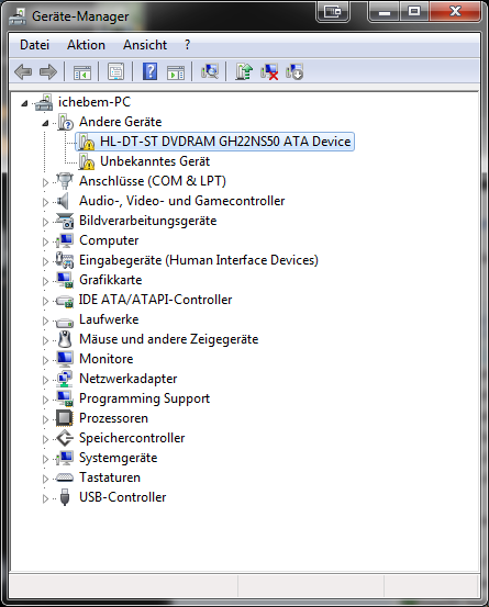

Ein Screenshot des Gerätemanager. Ich kann per rechtsklick nach Treibersoftware suchen ..nur eben erfolglos.
*Wenn ich auf "Nach geänderter Hardware suchen" klicke, dann wird das Laufwerk als "neu" erkannt, ich erhalte die Meldung Treiber werden installiert, und dann kommt ein Fehler. Ging nicht.

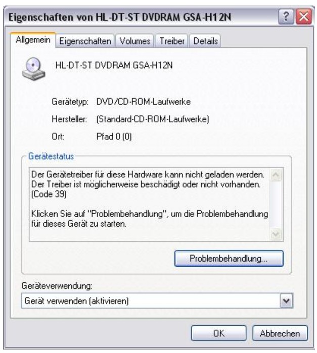

Gibts eine Fehlermeldung zu dem Ausrufezeichen ? zb. Code 39 ?

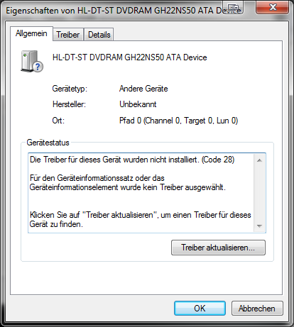

Google schon mit "dvd code 28" befragt ? :)
Ja, der besagt laut:
http://support.microsoft.com/kb/310123/de
Ich soll nen Treiber installieren. Leider finde ich aber bei LG keinen, und auch Windows Update findet keinen :/
