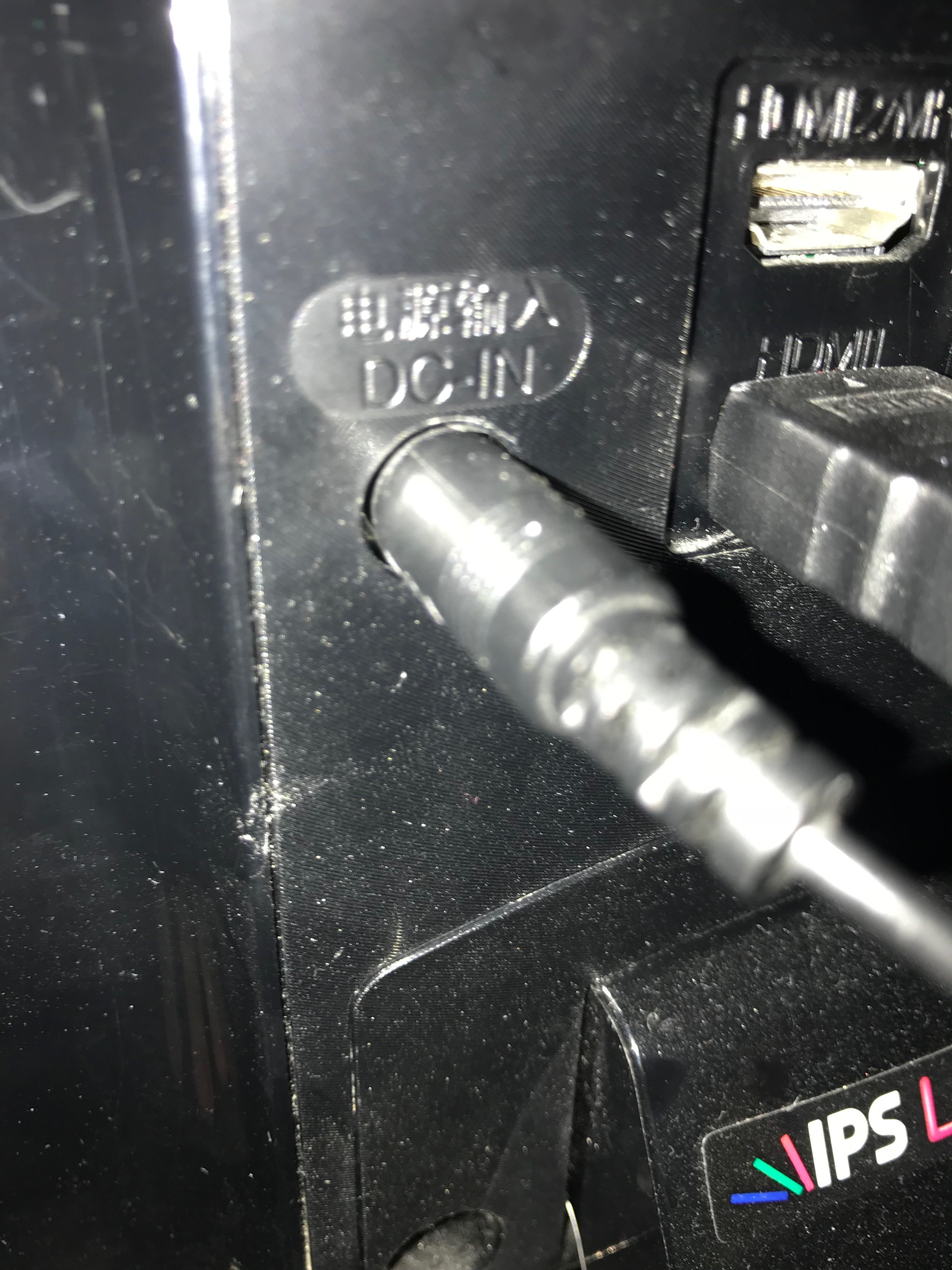

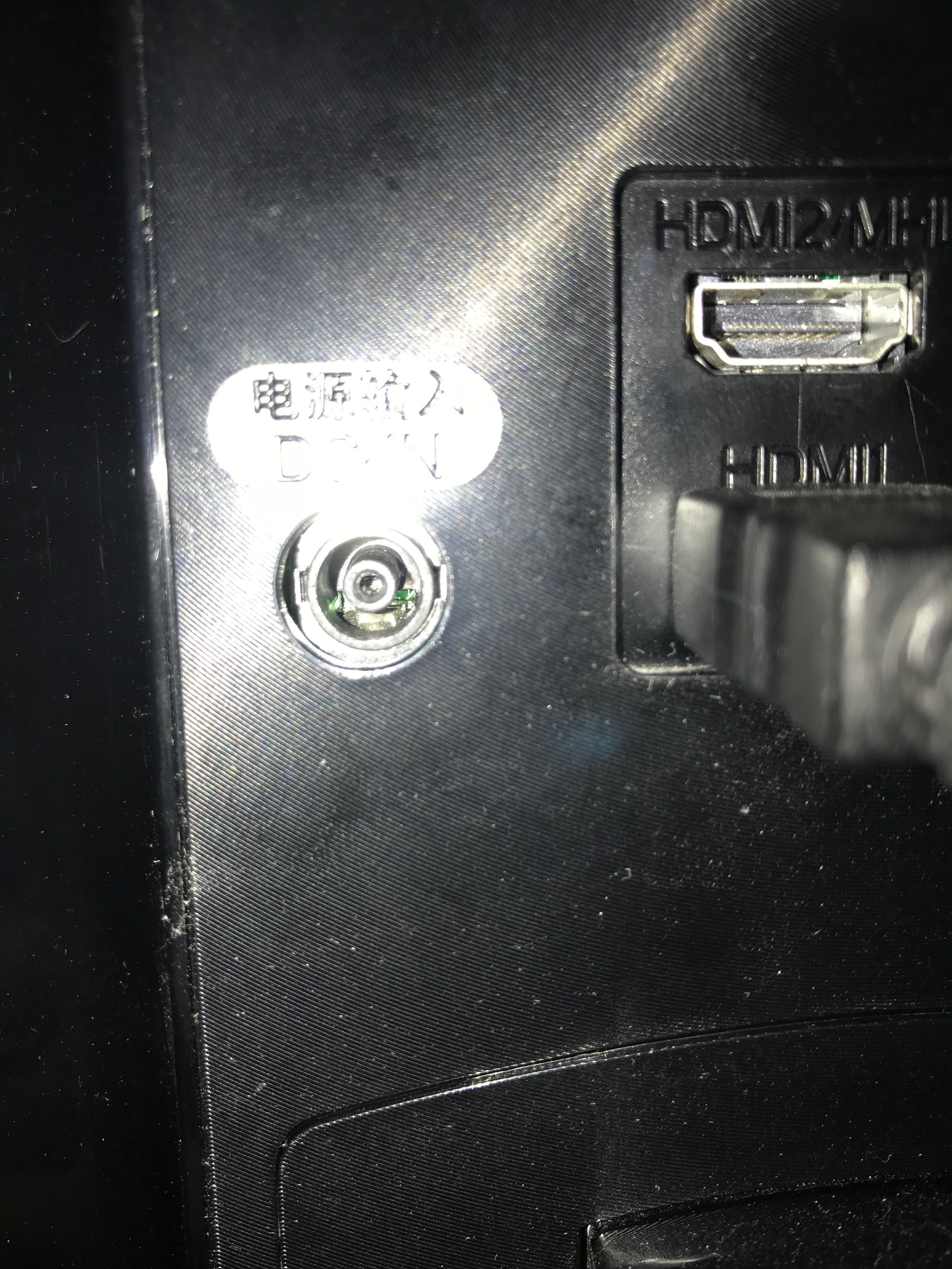

Kannst du eventuell ein Foto vom Stromanschluss und ein Foto mit eingestecktem Kabel schicken?

Anschluss sieht eigentlich normal aus, also so wie die anderen. Den Unterschied merkt man erst so richtig, wenn man vergleicht, wie sich das Kabel reinstecken lässt. Bei den Monitoren vom gleiche Modell geht das ganz easy, bei dem Problemmodell ist es auf jeden Fall etwas schwergängiger.
Aber kann das wirklich damit zusammenhängen?

Hmm könnte schon damit zusammenhängen, wie sieht denn das Netzteil aus? Ist da alles in Ordnung?
Netztzeil bzw. Stromkabel ist in Ordnung, hab ja mehrere ausprobiert.
