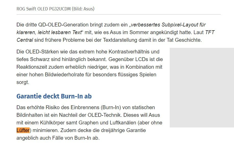

Aber stimmt wie ich auch recherchierte, dass OLED niedrigere Temperaturen braucht um das BurnIn auf sehr unwahrscheinlich unten zu halten (siehe Anhang).

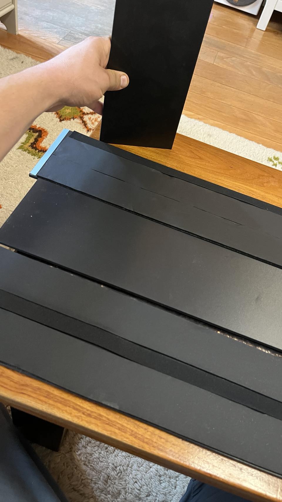

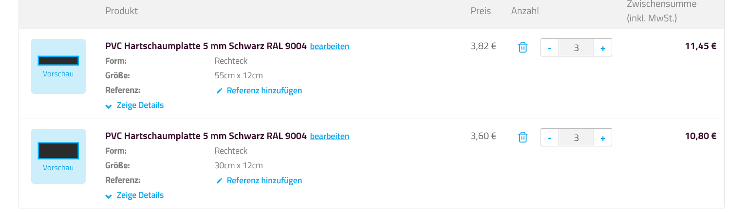

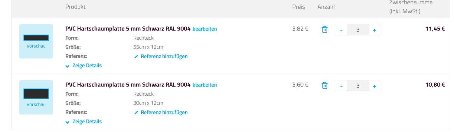

Habe mal PVC Platten in richtiger Größe und Ausschnitt für Kabel dafür gefunden und bestellet

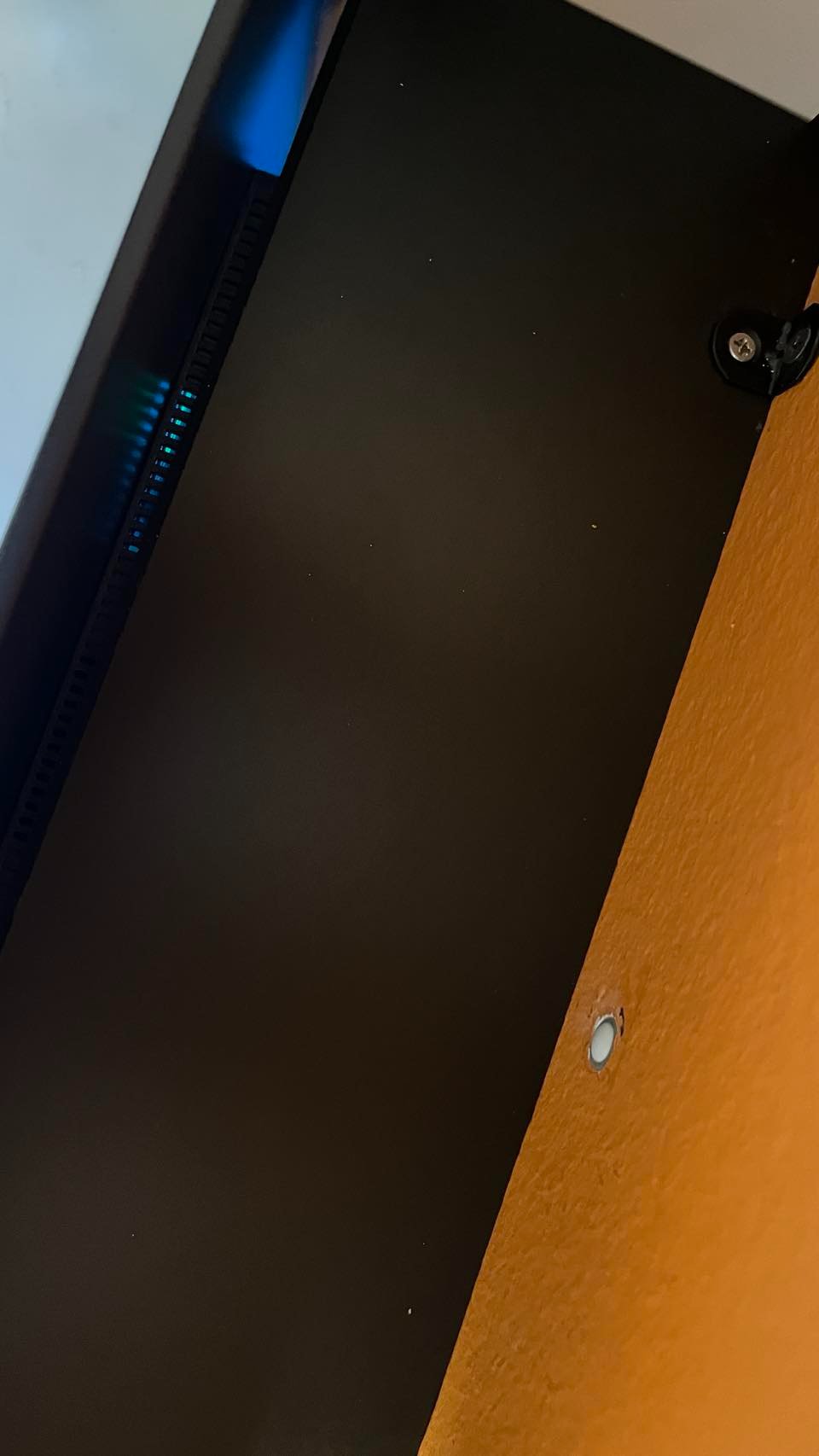

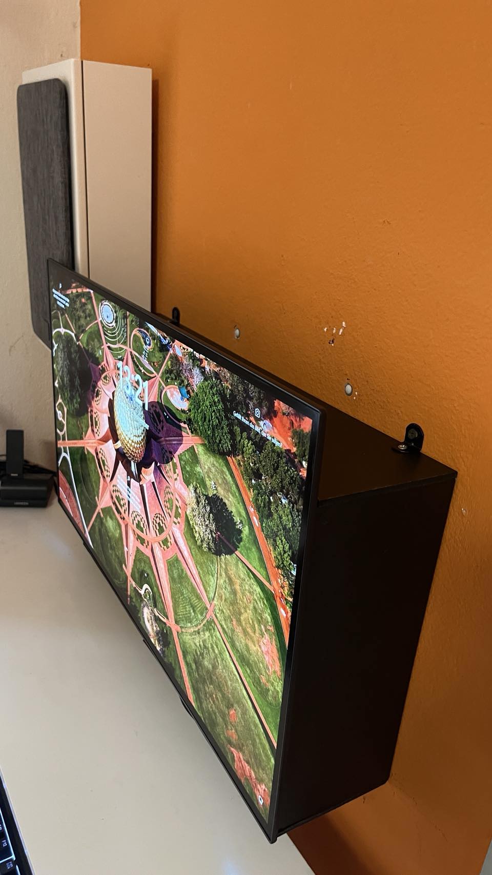

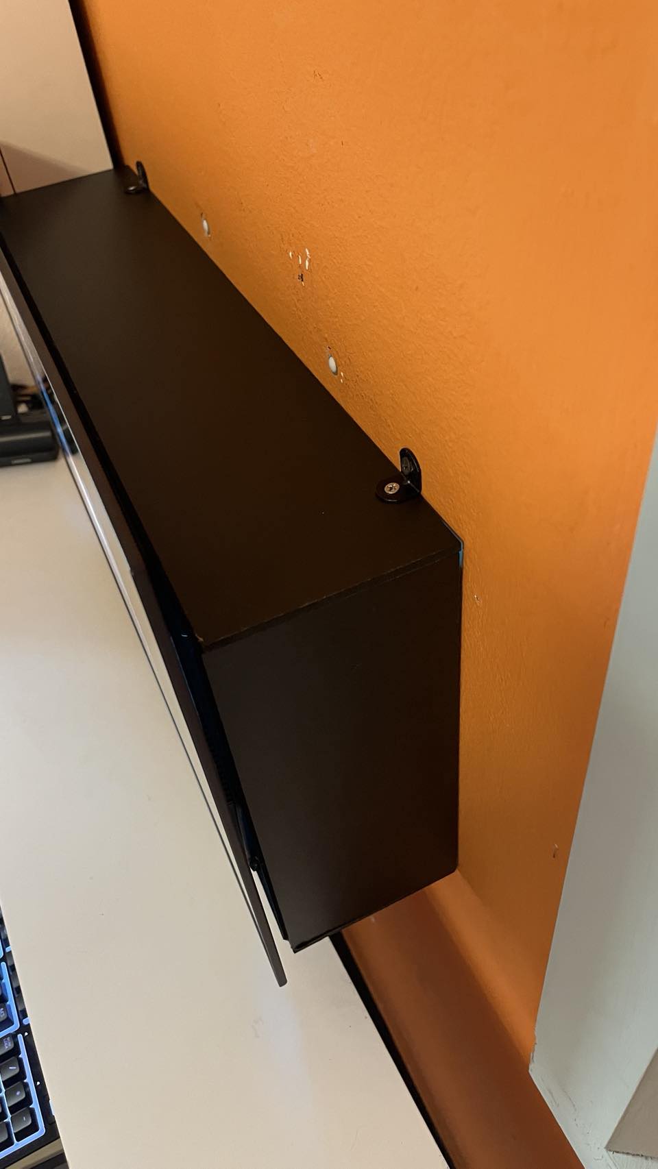

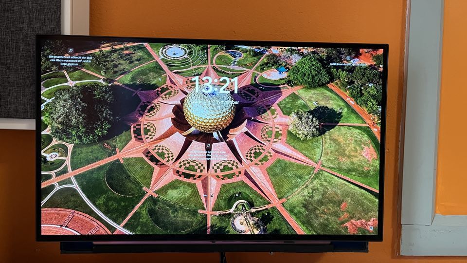

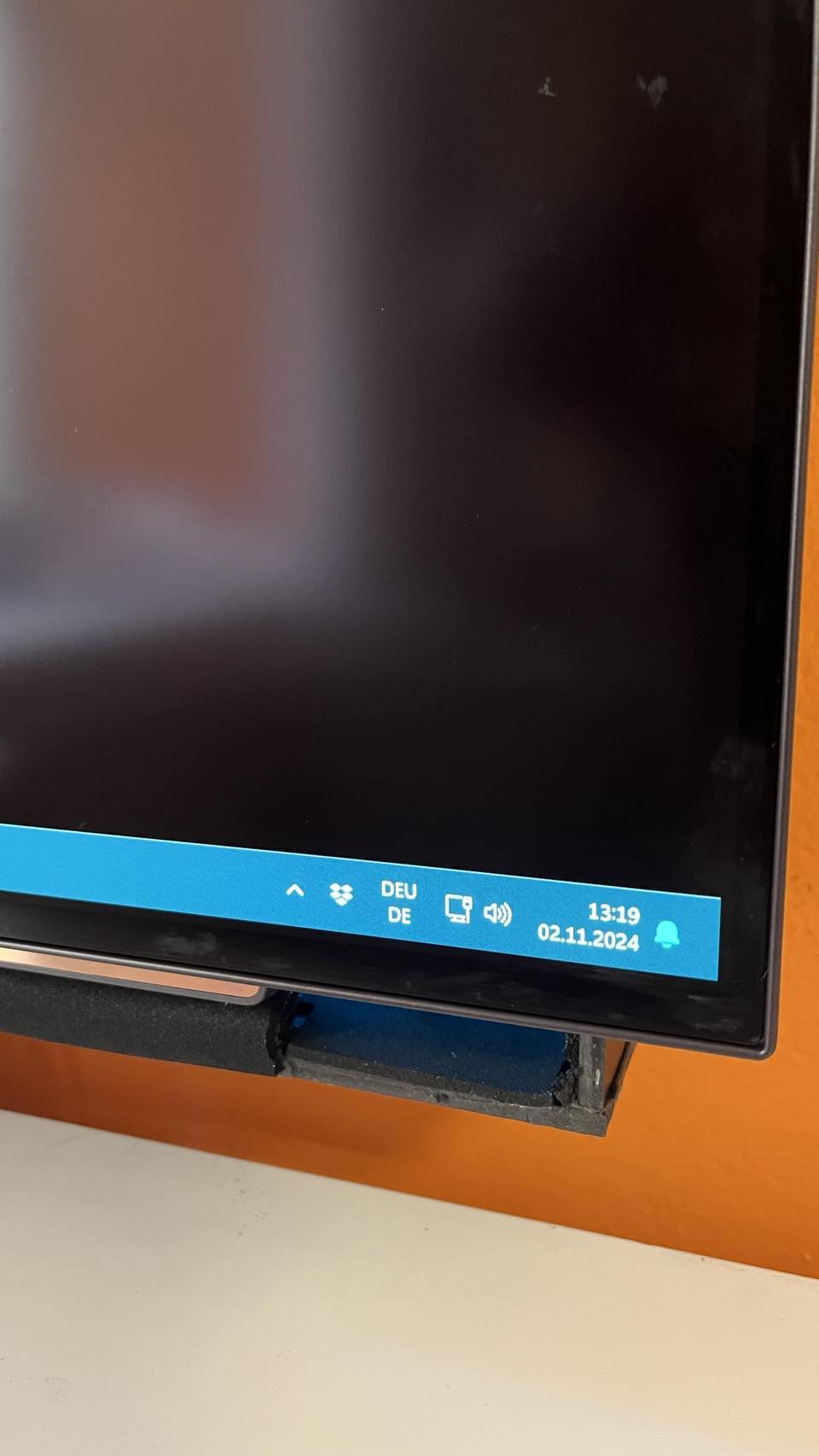

@SpiII und alle die es interessiert:
Ich habe nun die PVC Platten bekommen, mit Schaumstoffband innen verkleidet und mit kleinen schwarzen Winkel richtig positioniert an die Wand hinter den Monitor montiert.
Jetzt sind die Lüftergeräusche ganz weg und werden auch von dem Kautschukband geschlukt.
Unten haben ich 2 Lufteinlässe freigelassen sowie oben die erste Reihe von Lüfterschlitzen freigelassen zu Abwärme nach oben.
Durch die Monitorhalterung kann ich den Monitor beliebig weit aus dem Verbau ziehen und man merkt wie das Lüftegeräusch lauter wird.
Anbei Bilder davon!
Jetzt passt es gut!
