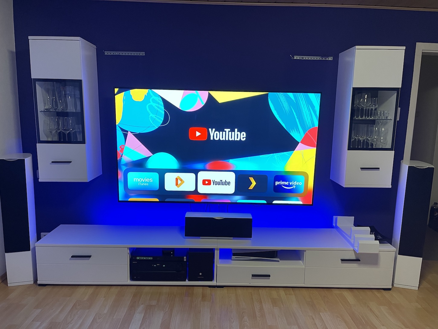

Mein 77C1 ist übrigens mittlerweile montiert.
Halterung zeigt sich ziemlich unbeeindruckt. Selbst wenn der TV voll rausgezogen wird, kann ich keine Auffälligkeiten feststellen (Verwindungen durch den Hebel etc...
(Die unsauberen Kabel bitte ignorieren - Kabelkanal ist noch nicht geliefert worden ;))
