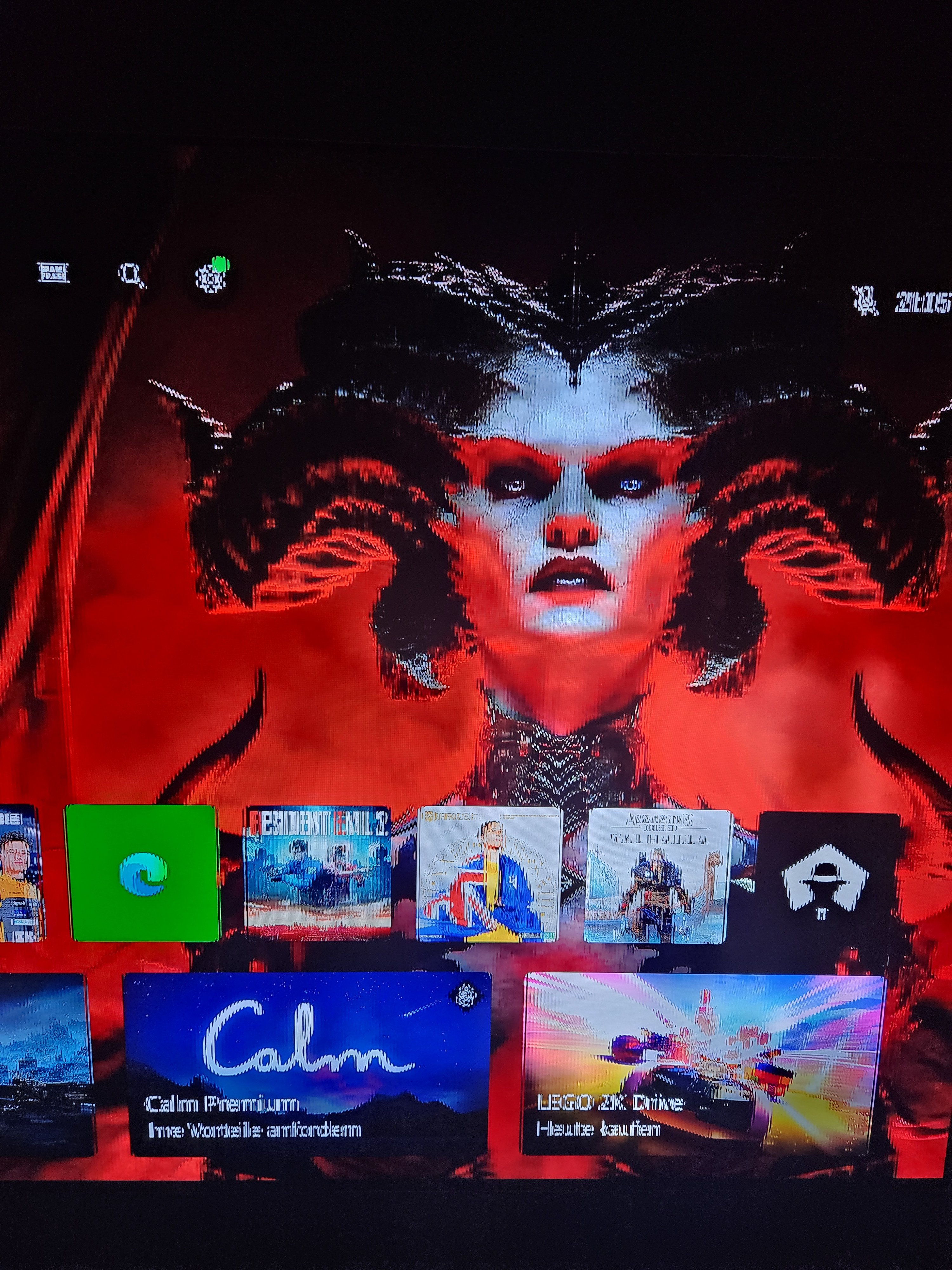

gegönnt. Soweit so super, Bild toll, alles funktioniert wie gewollt nur bei der Sky Set Top Box spinnt, das schlimme daran ich kann den Fehler nicht bewusst reproduzieren.mal geht es mal passiert folgendes:
Sky Box wird eingeschaltet und das Bild wird in Linien zerhackt, dabei ist es egal auf welchen Hdmi Eingang der steckt (Hdmi1,3,4 Hdmi 2 wird für earc benutzt). Ausstecken/Neustartenbdes Sky Recivers bringt keine Besserung.
Stecke ich wärend des Fehlers die Sky Box auf einen anderen Hdmi Port des Tvs funktioniert das Bild, der Hdmi Port der den Fehler hat produziert den Fehler aber auch augäf anderen Geräten. (Siehe Screenshot Xbox)
Tv über nacht ausschalten oder zrücksetzten behebt das Problem automatisch.
Wenn der Fehler auf mehreren Quellgeräten Auftritt und du die Kabel ausschließen kannst, dann würde ich max noch kompletten Reset von Fernseher probieren (auf Werkseinstellungen zurücksetzen) und wenn's dann immernoch nicht passt, einen Gewährleistungsfall beim Verkäufer aufmachen.
Wenn ich den Tv komplett auf Werkseinstellung zurück setzte ist das Problem sofort behoben.
Es tritt nur bei der Sky Box auf, der Fehler bleibt aber auf dem Hdmi Port bis zum Reset oder längerem Stand By. Schließe direkt ein anderes Quellgerät bleibt der Fehler.
Dann dürfte wohl der HDMI Anschluss einen Defekt haben. Würde das genauso wie von dir beschrieben dem Laden wo du den Fernseher gekauft hast schildern.
