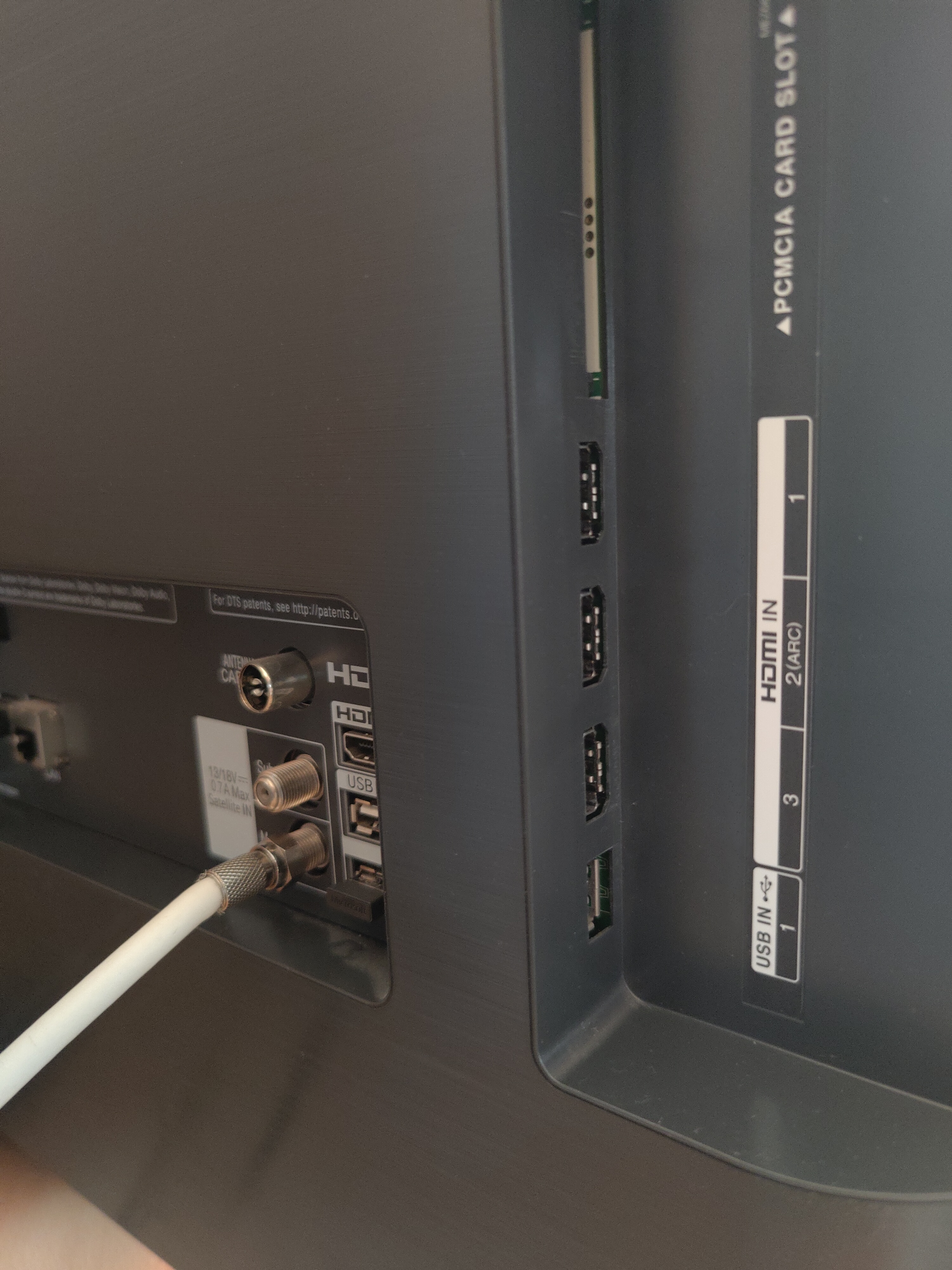

Ich habe beide Geräte über HDMI arc miteinander verbunden, aber er erkennt die Verbindung nicht. Im TV habe ich HDMI ARC ausgewählt, sowie auf der Fernbedienung des Philips Fidelio. Über ein optisches Kabel funktioniert es. Hat jemand einen Ratschlag für mich?

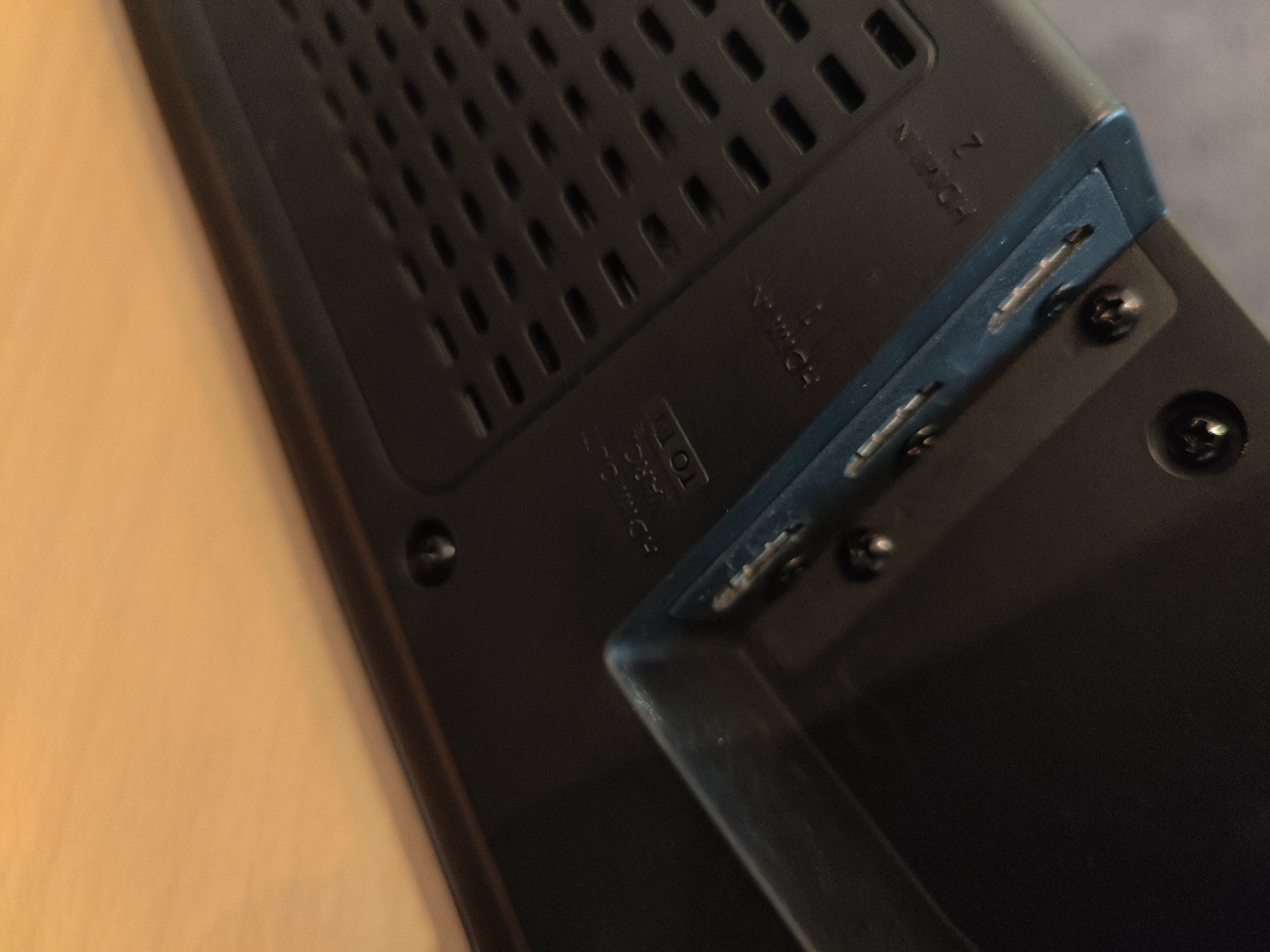

Ja genau, Port 2 (siehe Foto) und bei der Soundbar beim obersten, dort wo ARC steht

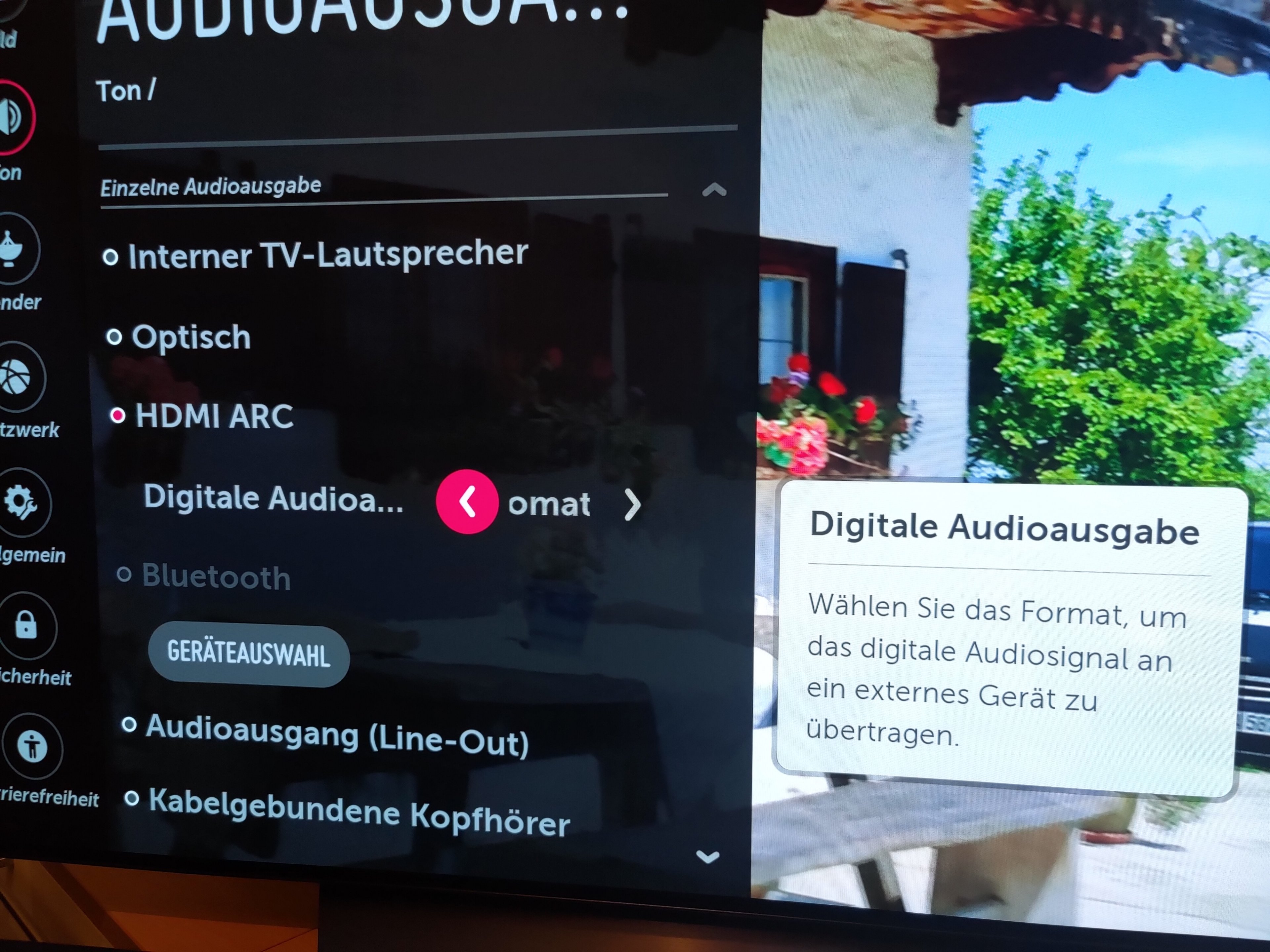

Meinst du das (Screenshot)? dort kann man Autos oder PCM auswählen.
cvzone schrieb:
Womit testest du den Ton, ganz normales Live TV?
Ja genau
