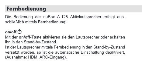

also Ich finde gar keine AS-125! Wenn die A-125 gemeint sind ist es das gleiche wie bei der AS-225 Soundbar. Steht auch genauso im Handbuch der A-125:
ist das so gemacht worden?

Also zumindest für die Soundbar AS-225 steht es in der Bedienungsanleitung. (die AS-125 gibt es nicht - Missverständnis) So wie @FeedMeMeow geschrieben hat. Ursprünglich ging es hier um die Aktivboxen A-125 (ohne s), welche ja Verwand mit der AS-225 sind. Und mein Post bezog sich auf die Soundbar, da ich davon ausging, dass die Elektronik bei beiden (Soundbar und Aktivboxen) gleich ist. Ich hatte vermutet, dass das automatische Einschalten bei der AS-225 ebenfalls nicht gehen würde.
