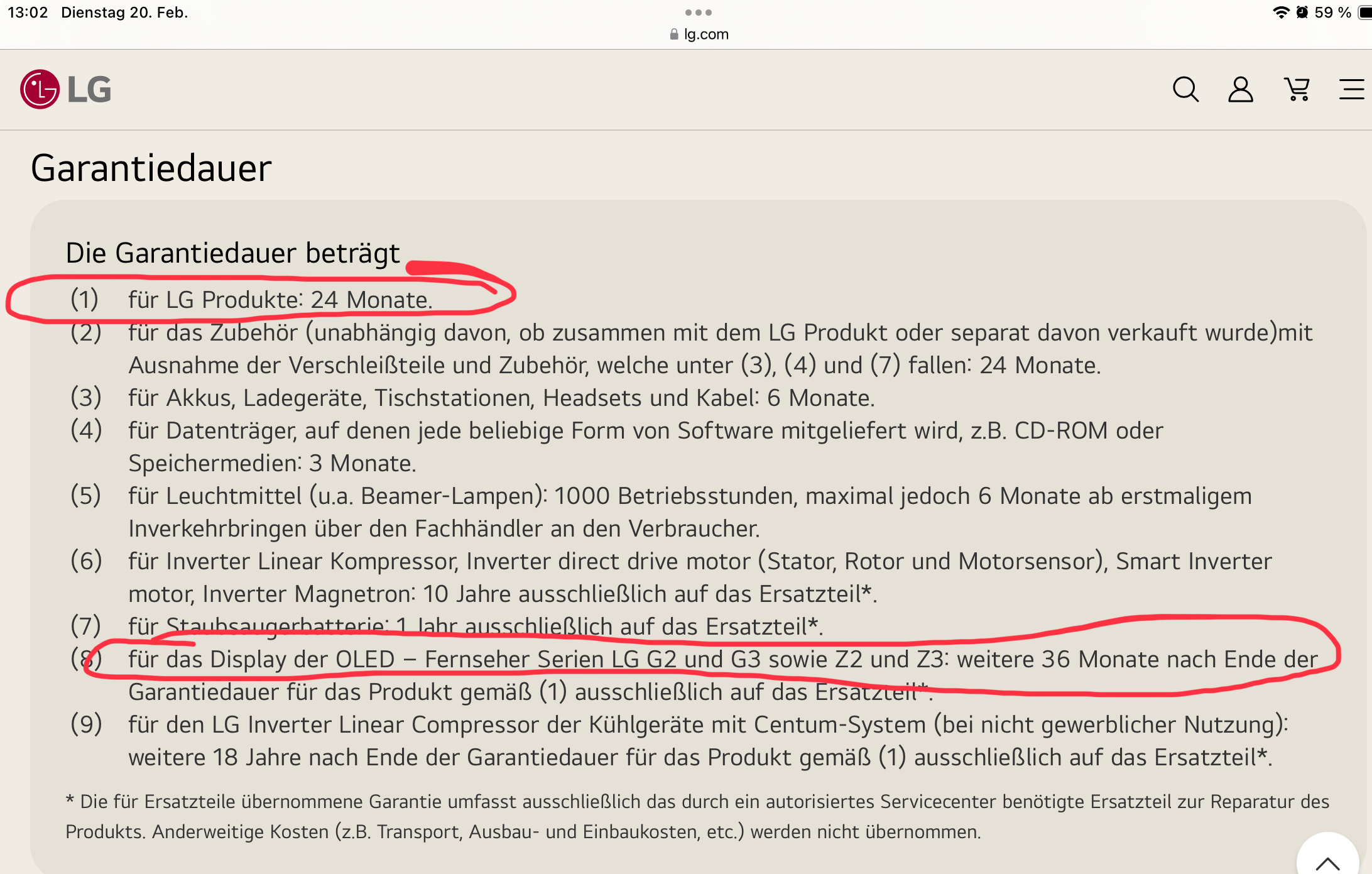

Wie lang ist die Garantie bei LG OLED-TV?
5 Jahre Garantie
LG OLED: 5 Jahre Garantie | LG Deutschland.
@mennyy , hast mir ein Link? Habe nur Infos bzgl. 2 Jahren gefunden.
// Das betrifft nur die absoluten HighEnd Serien wenn ichs richtig gesehen habe.

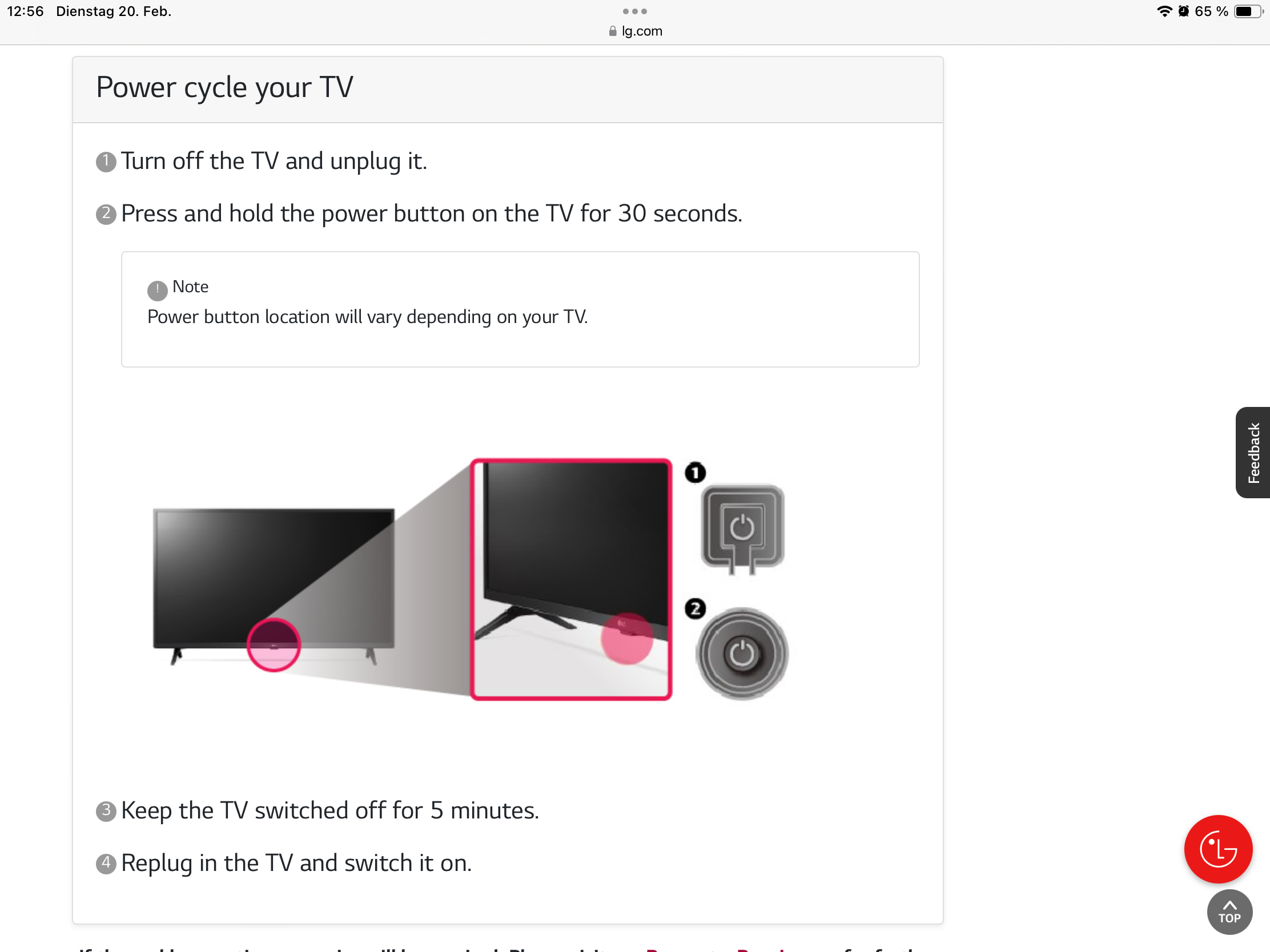

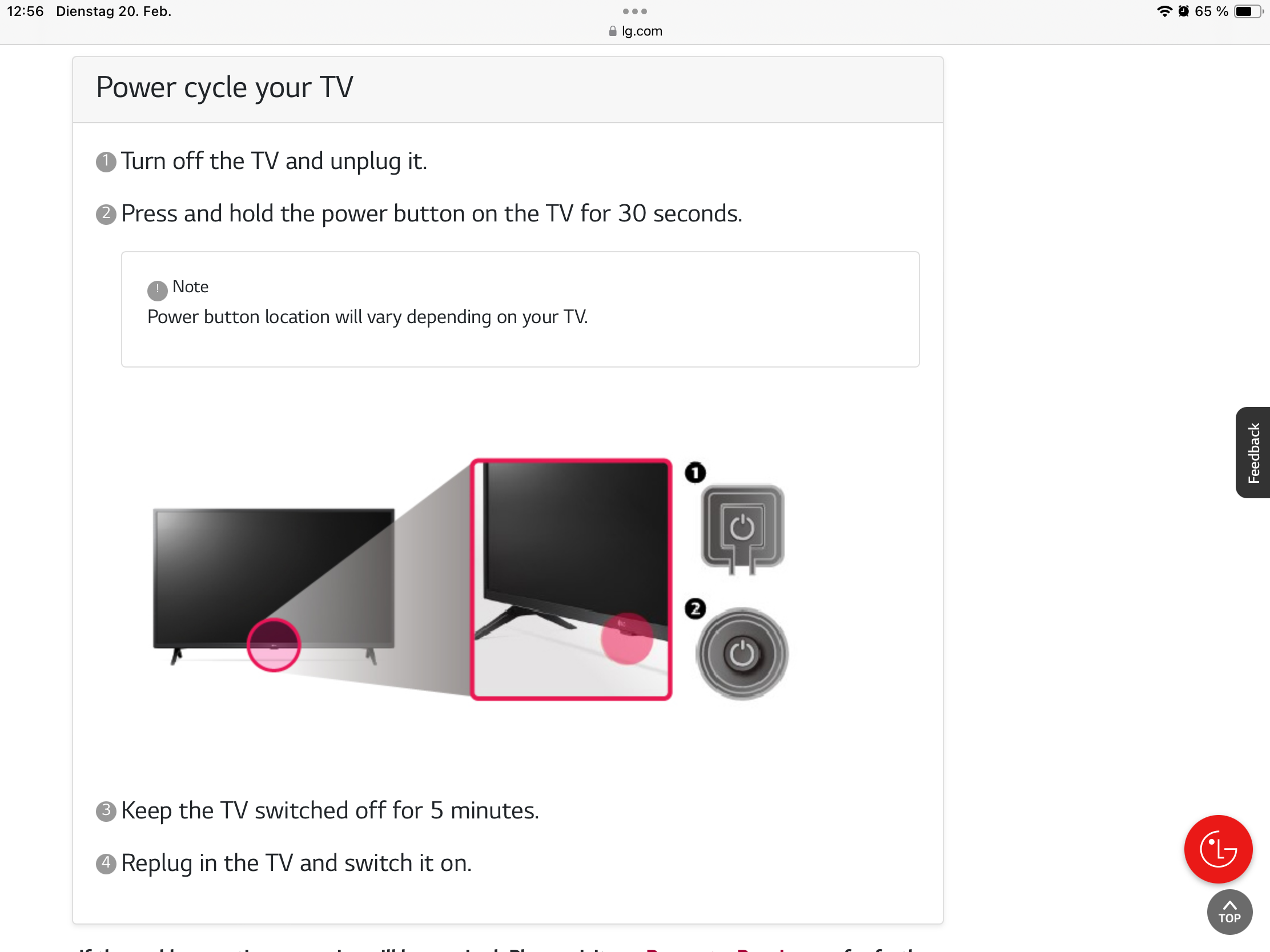

Mit sehr geringen Erfolgsaussichten könntest Du einen Power Cycle versuchen, bzw. Eliminierung des statischen Reststroms.
Finde leider nix konkretes zu Deinem Gerät.
Bei Samsung zieht man den Stecker und hält die Power Taste der Fernbedienung ein paar Sekunden gedrückt. Dann flackert die rote LED noch ein bißchen und dann geht er aus.

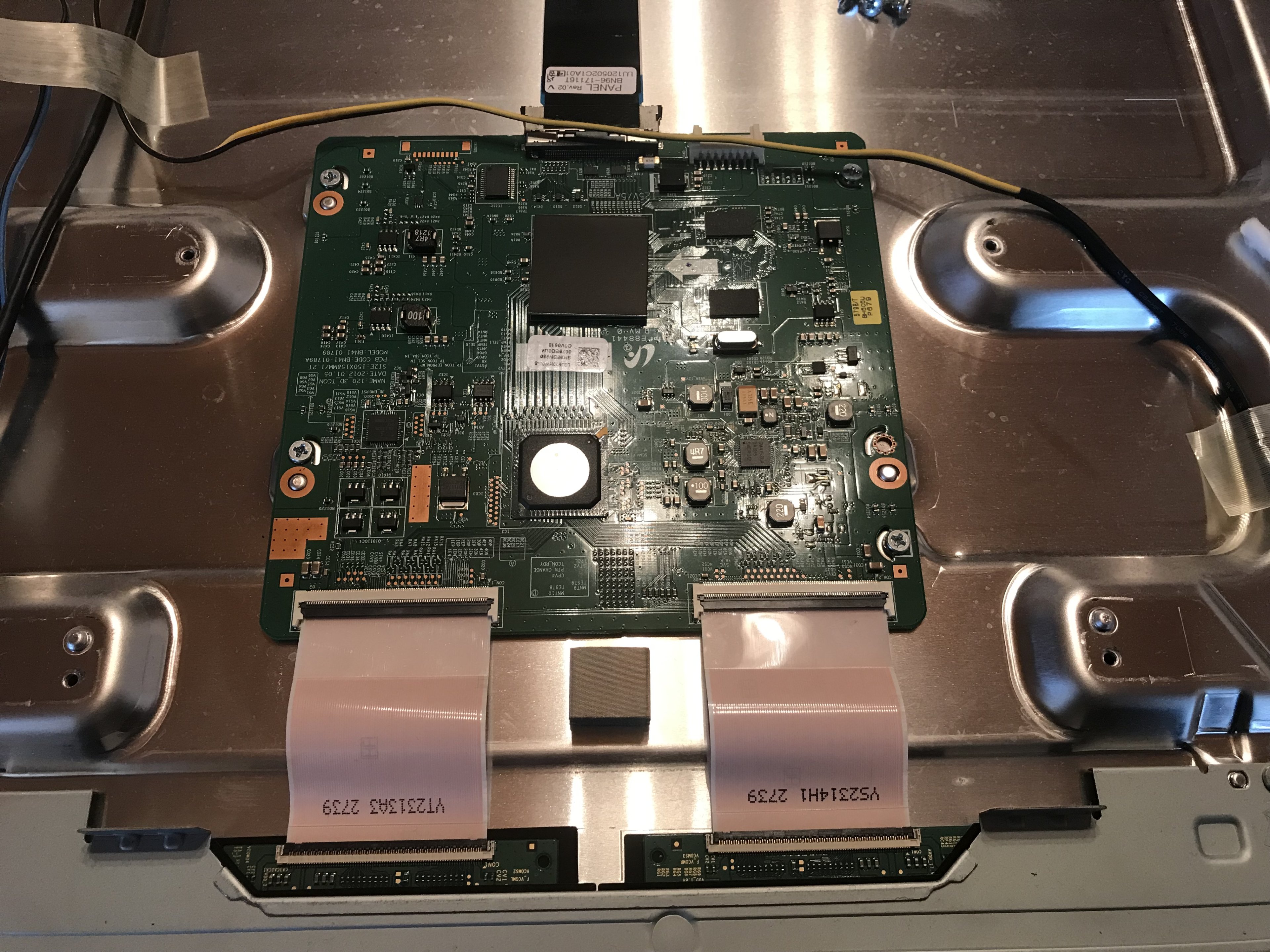

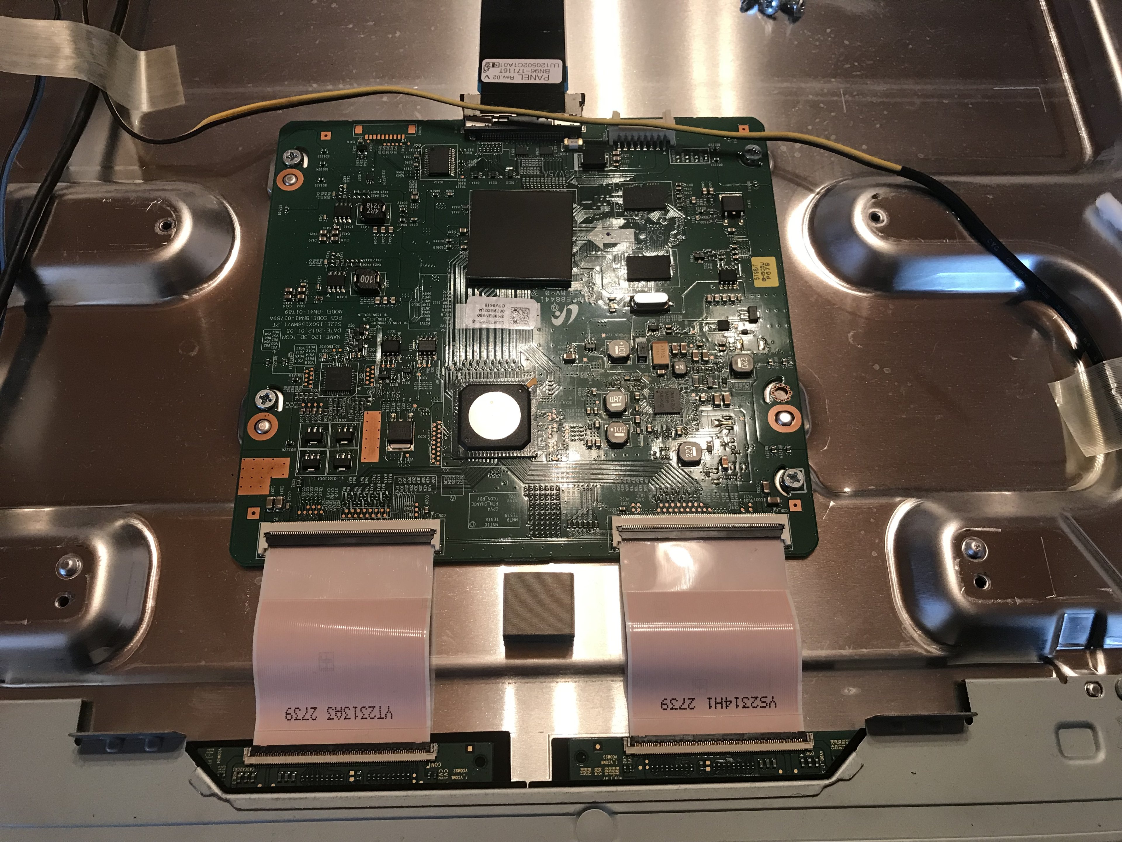

Bin auch kein Fernsehtechniker, hab mich mit exakt diesem Problem aber kürzlich mal einige Stunden auf YouTube befasst, weil mein Vater auf seinem TV auch permanent so’n Streifen hat.
Da hieß es, dass es am Ende meist das T-Con Board ist oder eben die Kontakte der Flachbandkabel.
Hab das Ding dann auch mal aufgeschraubt und da es ein recht einfaches Gerät war, sah das auch recht übersichtlich aus.
Also am Ende nicht so weit weg von PC Hardware.
Könnte aber gut sein, dass es dann doch was anderes ist - wie oben von Chain Saw erwähnt vielleicht dann eben doch das Panel.
Drum ist der Techniker - ohne wirklich eigene Ahnung - dann wohl doch die bessere Wahl.
Sollte nur so’n Stups in ‘ne Richtung sein, falls Du selbst recherchieren willst.
