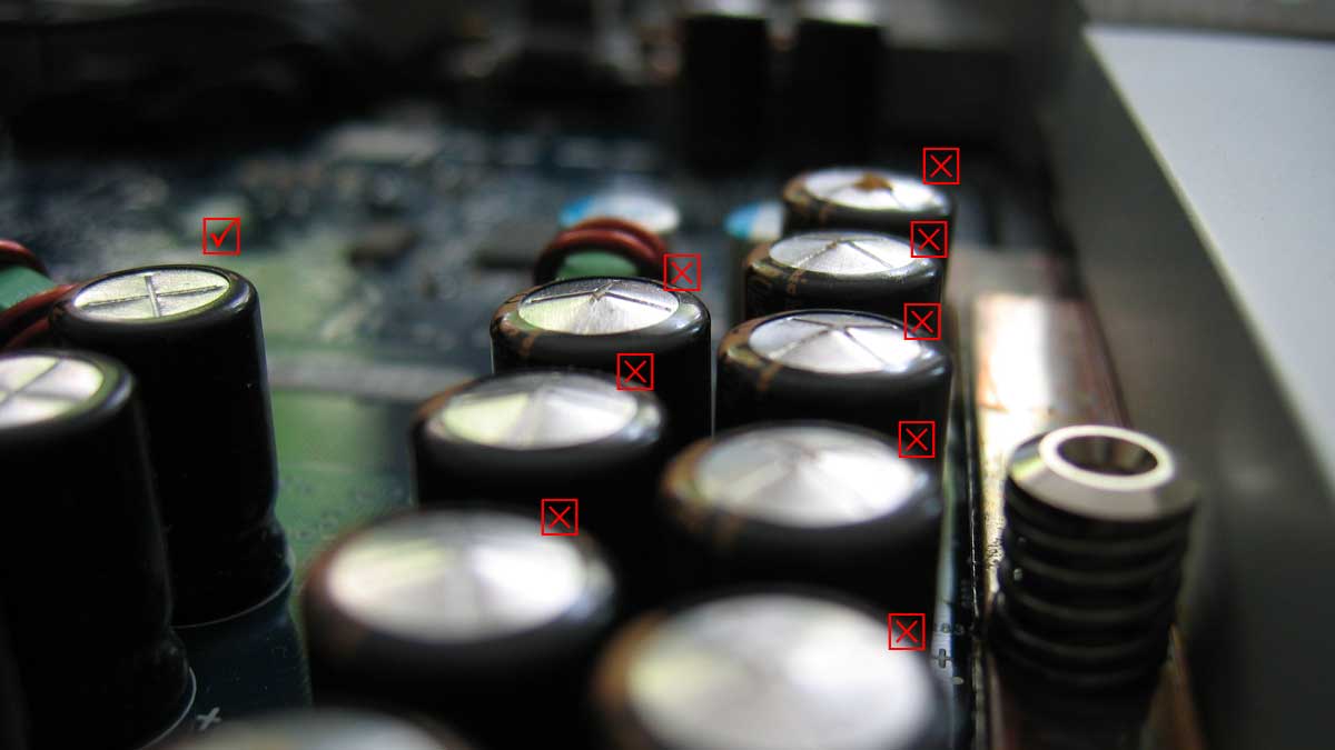

Ja den Fall gibt es, wenn die Kondensatoren defekt sind. Haben wir auch schon unzählige Male mit Monitoren gehabt.
Wenn du das Handwerk besitzt und die Gewährleistung / Garantie abgelaufen ist kannst du ja mal den TV aufmachen, nachschauen ob manche Kondensatoren gewölbt (das reicht schon für nen Defekt) oder offen sind. Diese kannst du dann umlöten. Welche du brauchst, steht auf dem Kondensator drauf.
So sehen gewölbte Kondensatoren aus
https://www.computerbase.de/forum/attachments/06_gew_kondensatoren-jpg.339817/

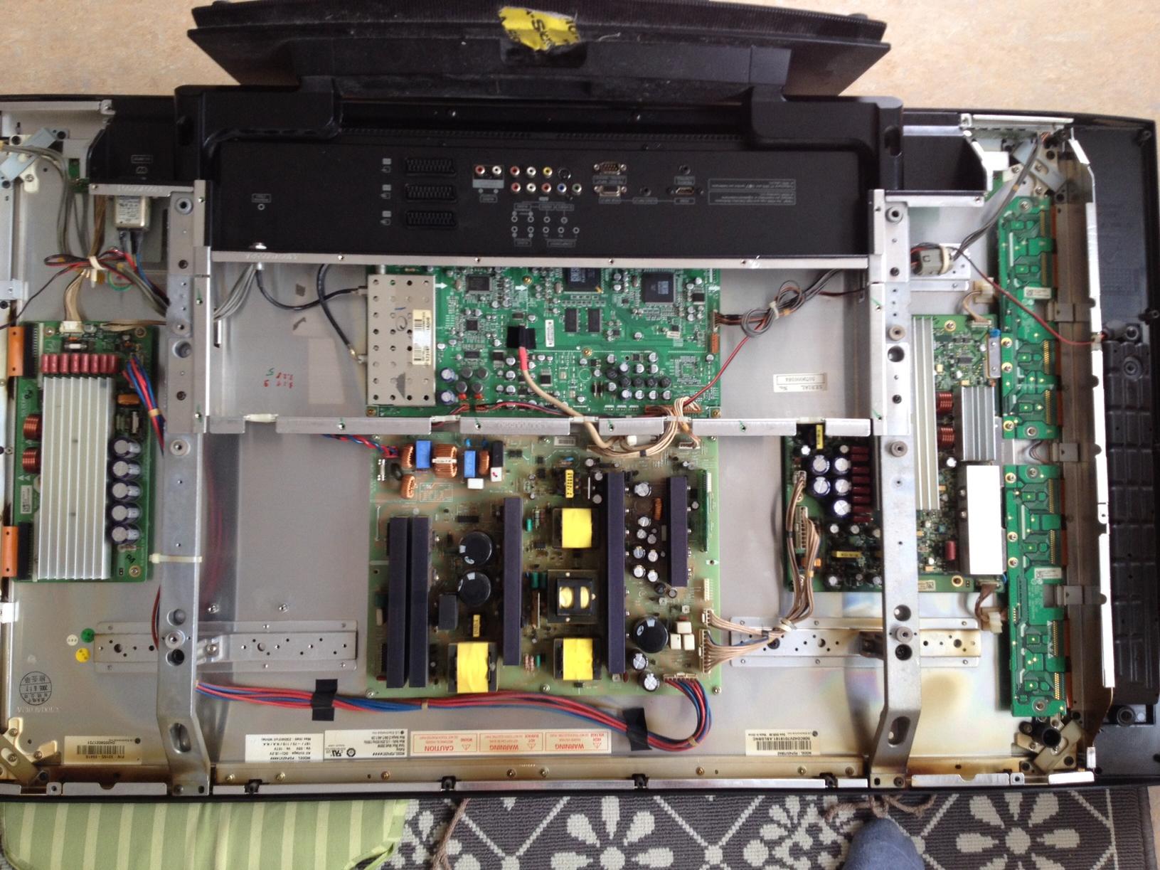

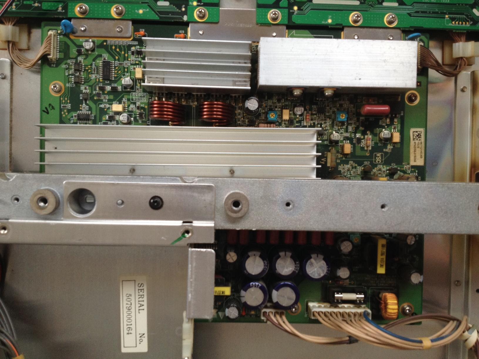

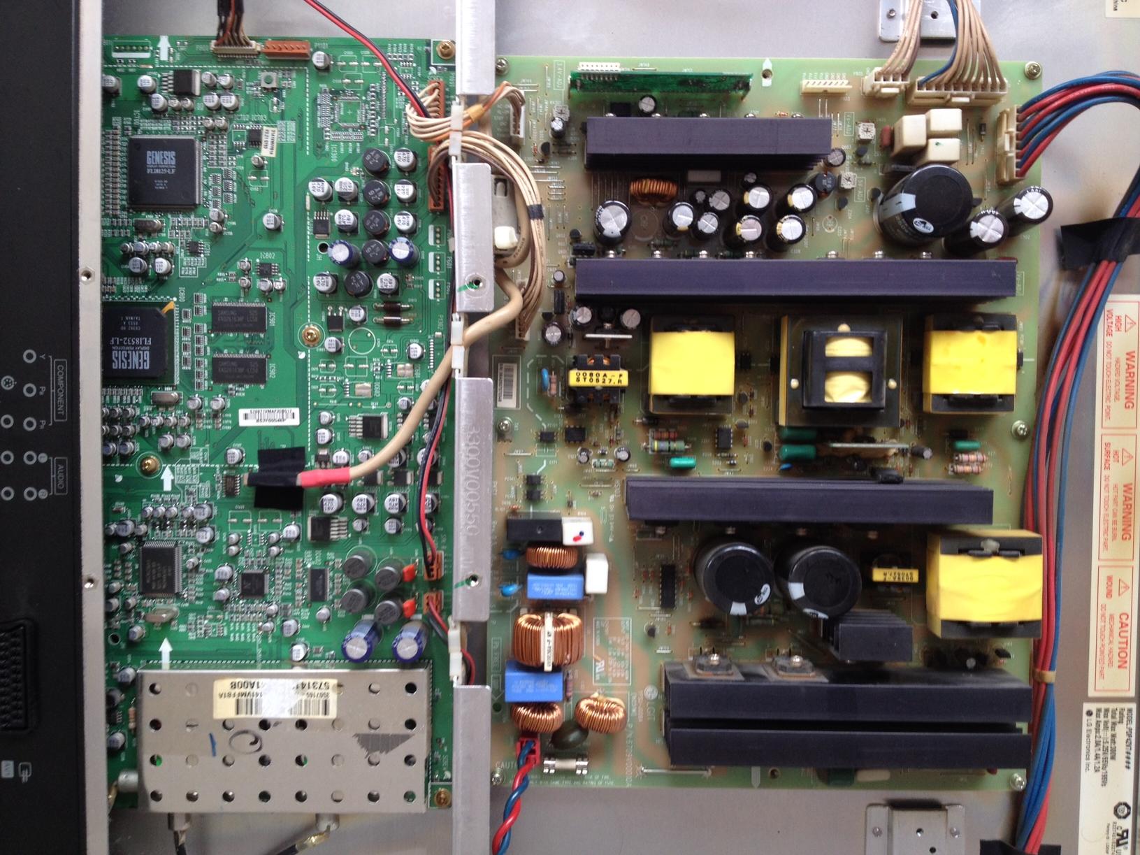

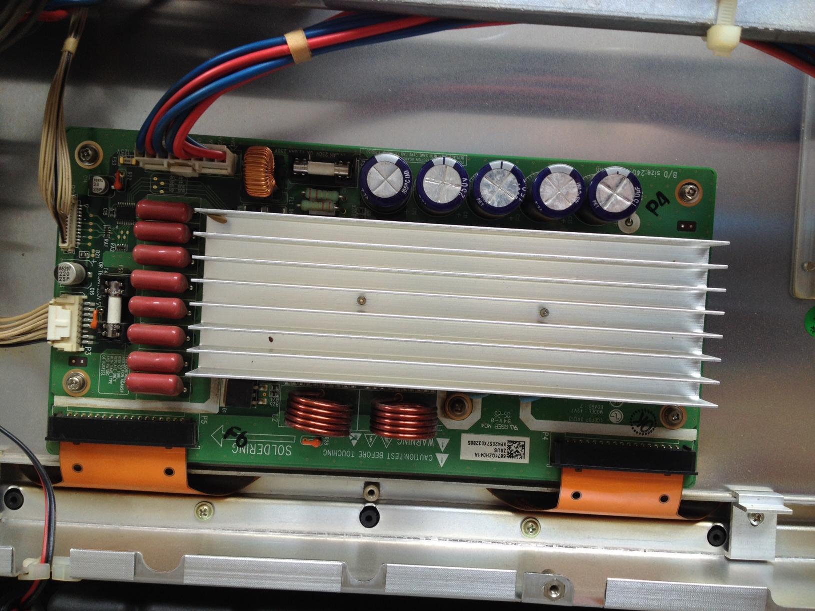

Mach doch mal ein Bild von der Platine und den Kondensatoren. Vllt entgeht dir was.
netzteil? darauf wäre ich nicht gekommen da nur das Bild nicht funktioniert, alles andere schon
alles klar gebt mir ein paar Minuten und lade die Bilder dann hoch^^
so bitte sehr, ich hoffe ihr könnt mit den Bilder was anfangen :)

Die Kondensatoren auf den Fotos sehen rein optisch in Ordnung aus, falls du aber ein Multimeter besitzt,
könntest du diese dennoch einfach mal durchmessen und mit den Angaben auf dem Gehäuse vergleichen.
Möglicherweise haben einige von denen aufgrund des Alters nicht mehr ihre Nennkapazität.
Wenn man gerade schon dabei ist könnte man auch die Feinsicherungen auf dem Board auf Durchgang prüfen.
hab hier grad keinen zur hand aber ich es mir über das Wochenende und alle Kondensatoren überprüfen? oder muss ich einer der vier Platinen checken? würde ne menge zeit sparen ^^
Wenn du keine Zeit/Lust hast alle Kondensatoren zu messen,
würde ich zumindest die Elkos (Die mit der Sollbruchstelle) mal checken,
da diese normalerweise als erstes die Grätsche machen :D.
