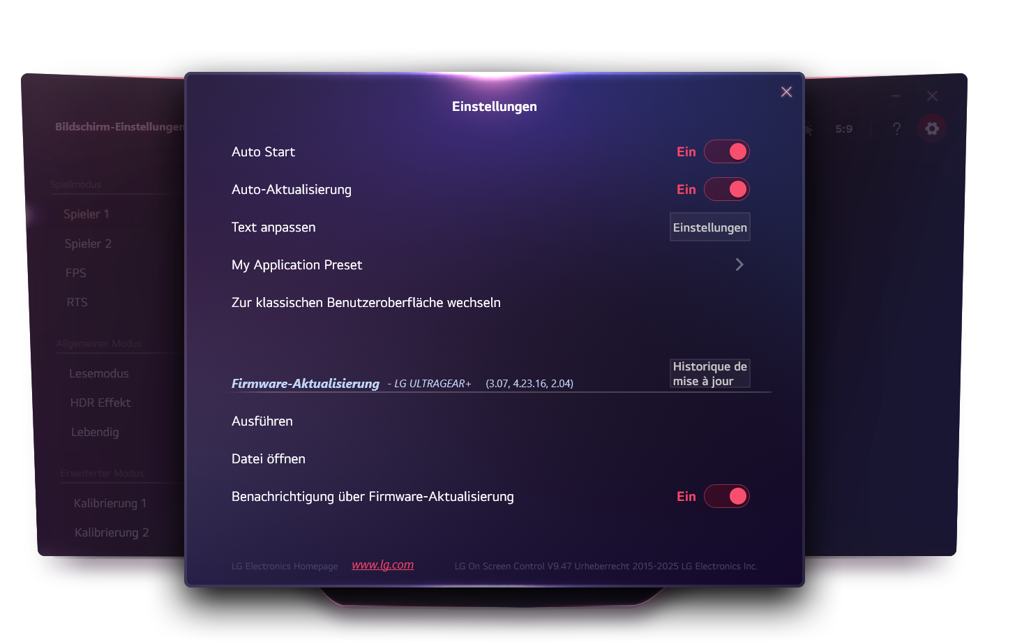

Die (etwas) bessere Alternative ist LG Onscreen Control. Kannst du bei verschiedensten Monitor Support Pages runterladen. Firmware Update sollte auch mit deinem Monitor funktionieren.

@chainr3action Hey, super Tip, Danke. Ich hatte auch das Problem des TE. Habe daher jetzt auch LG Onscreen Control installiert und siehe da, es hat sofort funktioniert. Klasse.

Das hat wirklich geholfen. Die Onscreen Software ist um WELTEN besser, als dieser andere Müll.
Die Software zeigt mir sogar korrekt die 3.07 Variante zum Download an. Ich musste zuvor allerdings zunächst 3.06 installieren.
Das funktioniert wirklich super. Die Software sieht auch viel übersichtlicher aus. Warum bietet LG die Software nicht direkt für alle Geräte an?!

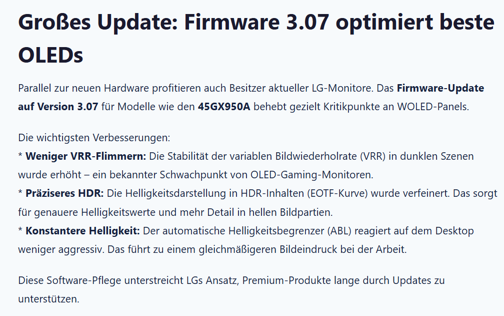

Ich wollte noch einmal kurz auch klarstellen, warum man überhaupt ein FW Update auf so einem Monitor machen möchte:
Das sind schon erhebliche Punkte.
