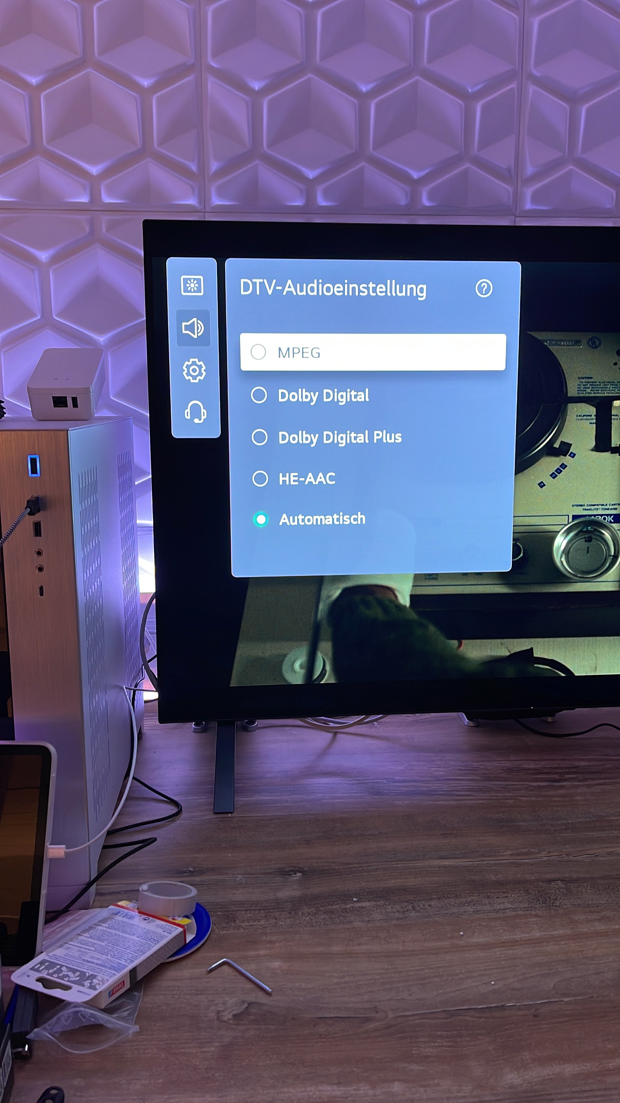

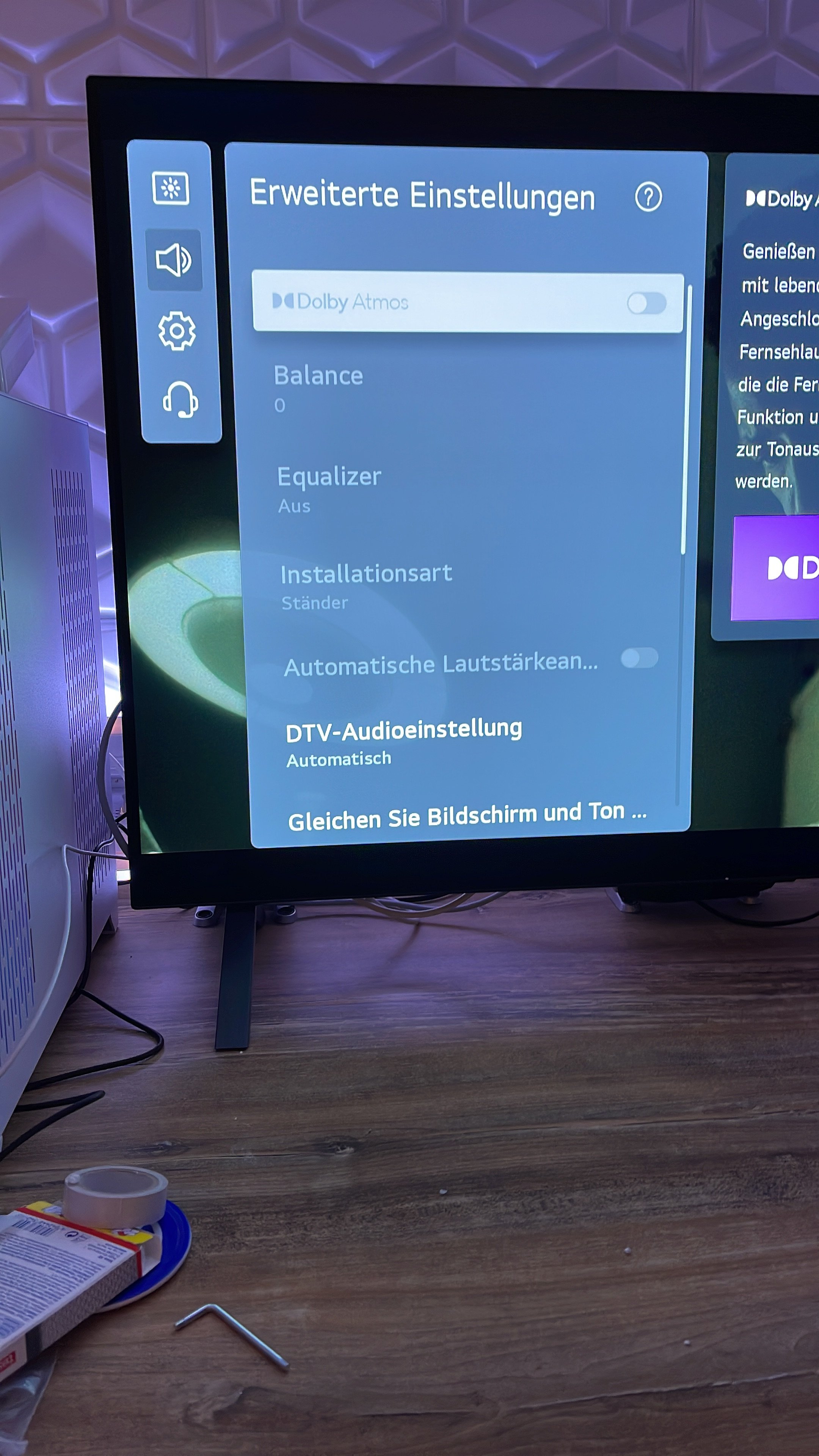

durchleiten geht nicht

Das muss das falsche Menü sein, beim C9 und CX sieht das noch anders aus aber dort gibt es dieses DTV Menü auch und das meine ich nicht.

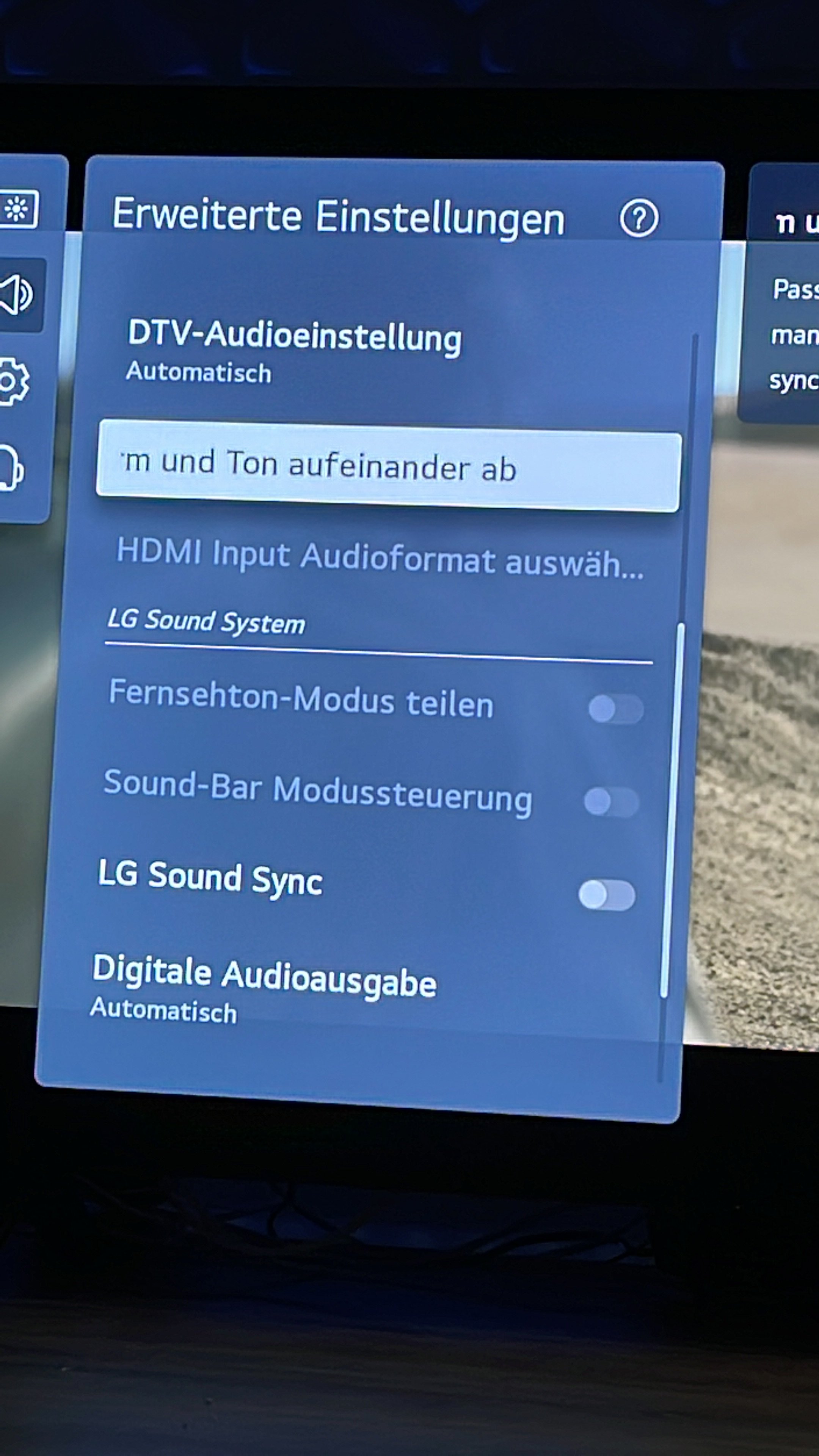

Unter Zahnrad Ton müsste es noch mehr Einstellungen geben
mehr habe ich nicht..

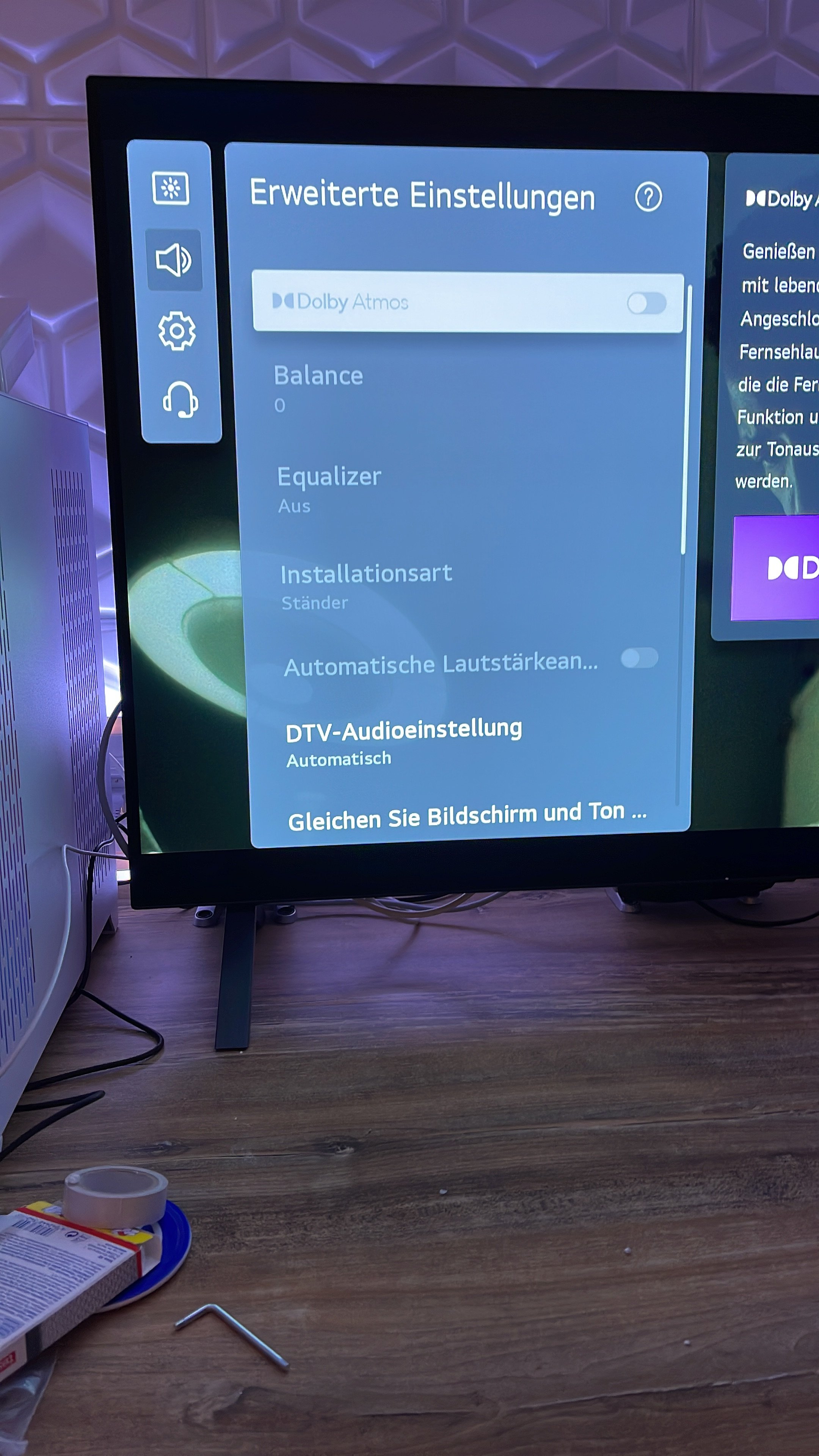

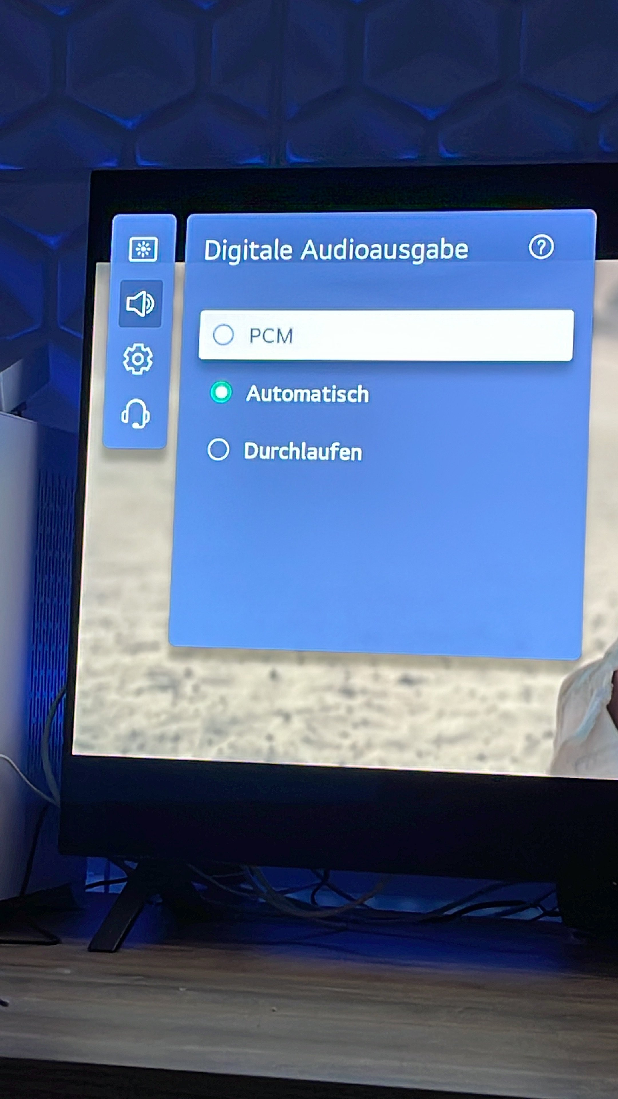

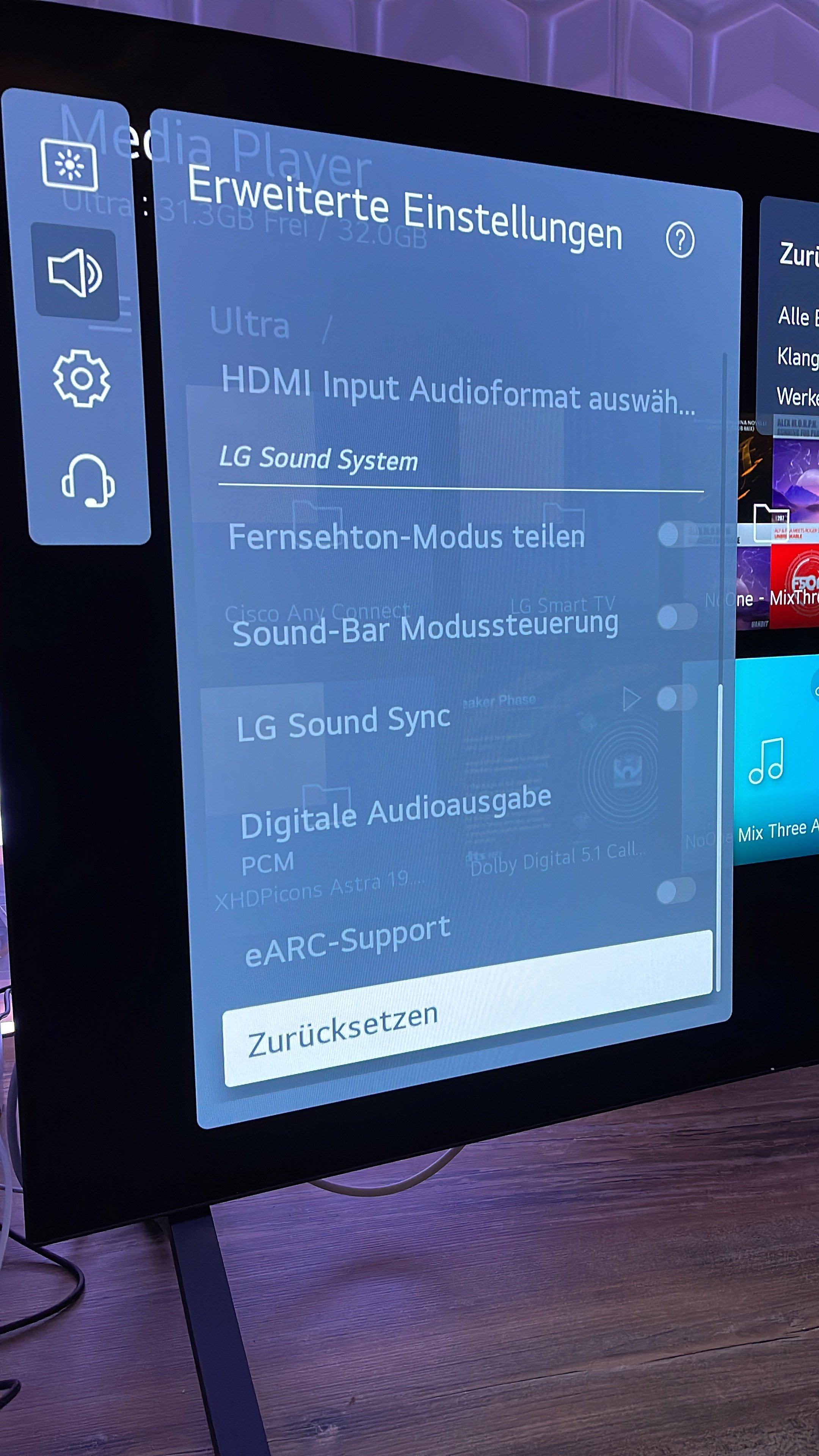

Ok, das sieht ja beim C1 ganz anders aus. Bei Dir im ersten Bild sieht man "Digitale Audioausgabe" PCM. Da kann man auf Durchleiten stellen. Ich weiß aber nicht, warum das bei dir grau ist. Das ist aber der Punkt, den du suchst.
Beim C9 ist das noch getrennt nach HDMI ARC und OPTICAL und kann auch ohne "LG Soundsystem" gewählt werden.
ja is leider nicht umzustellen. alles nur verfügbar wenn man LG Soundbars oder sowas anschliesst

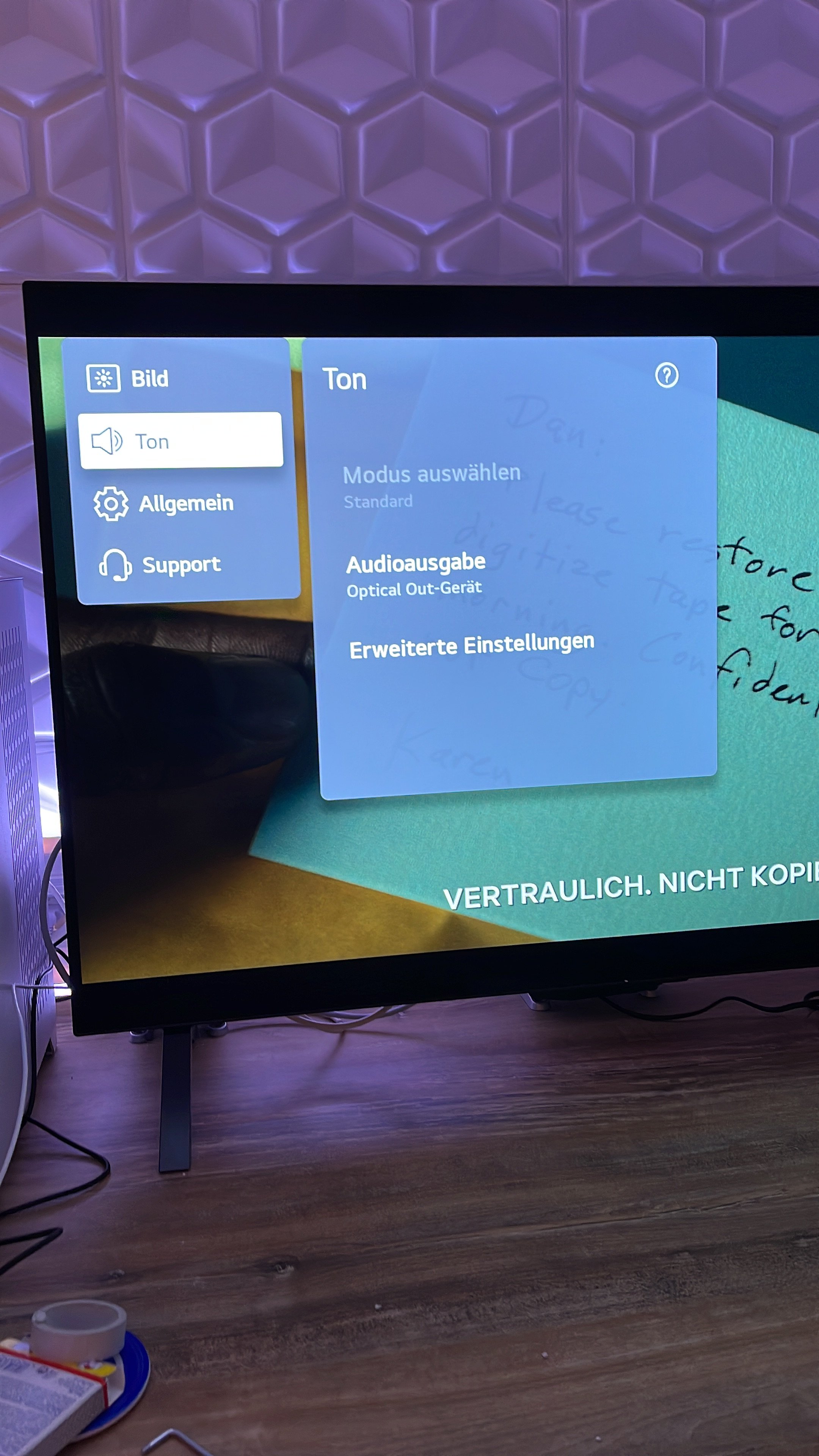

Habe eben im HIFI Forum gelesen den Punkt kann man nur ändern, wenn die Ausgabe auf Optisch und nicht Lautsprecher+Optisch steht. Du sagest ja das hast du getestet, aber schau nochmal.

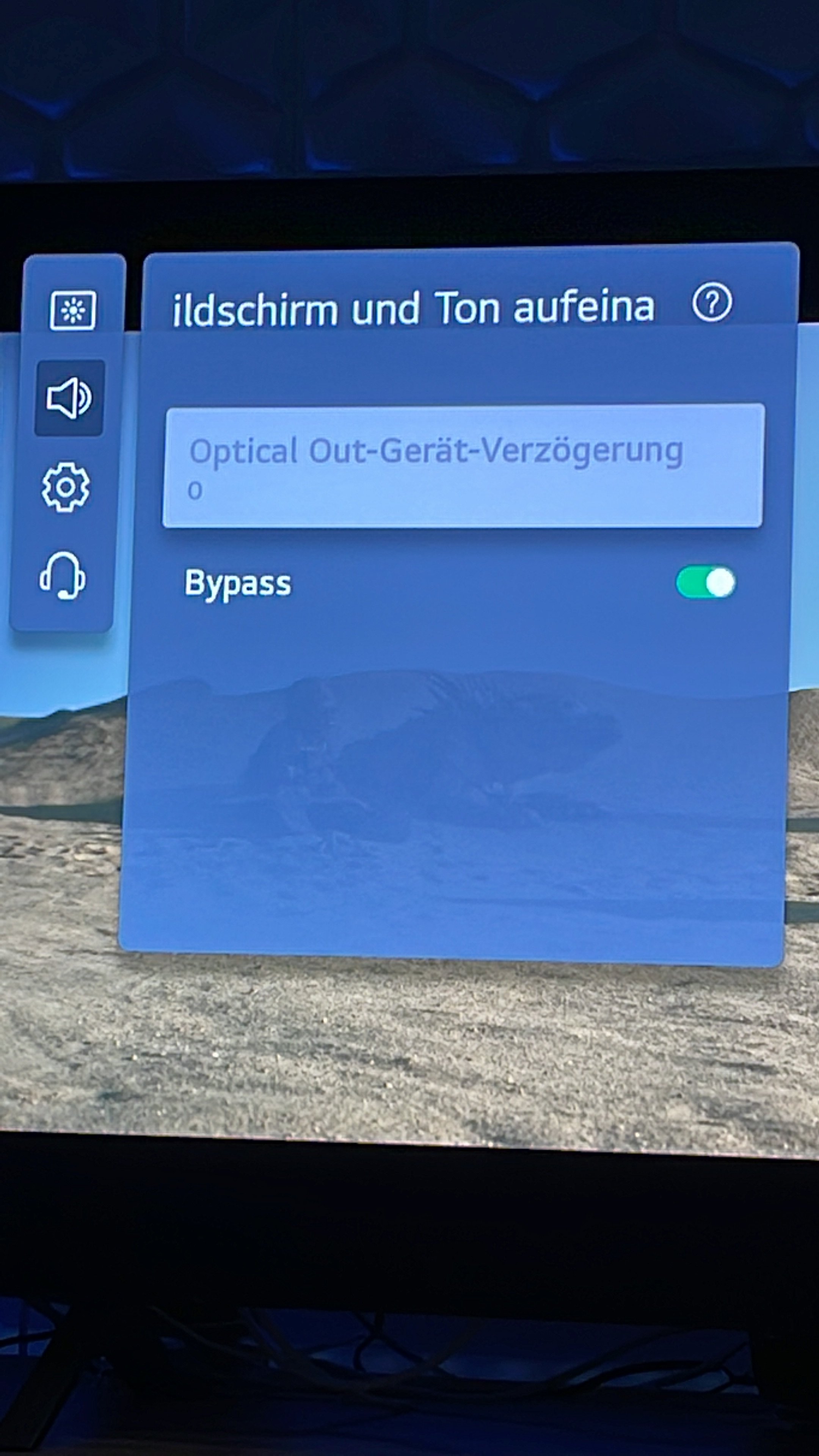

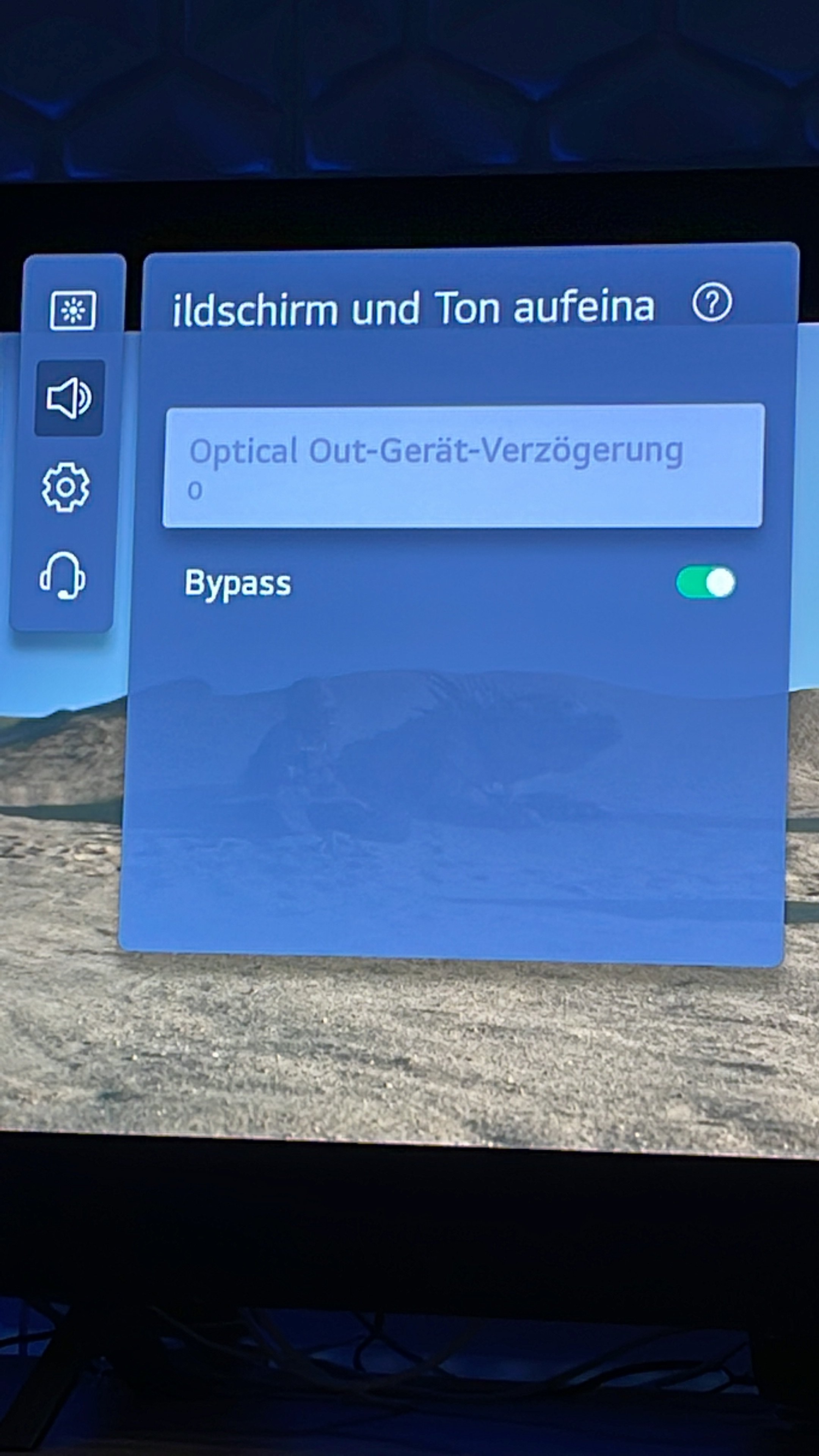

gefunden. musste erst einen bypass einstellen .
danach wurde der digitalton freigeschaltet

ja klappt jetzt! unfassbar wo die das versteckt haben.
