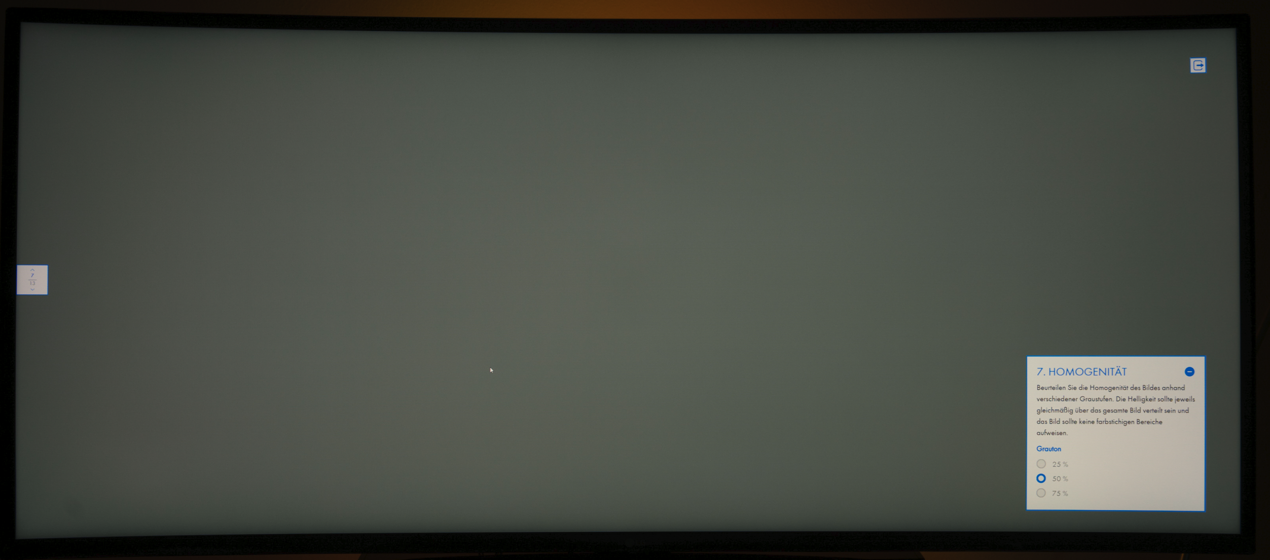

So, ohne ne große Wissenschaft draus machen zu wollen. Helligkeit auf etwa 40.

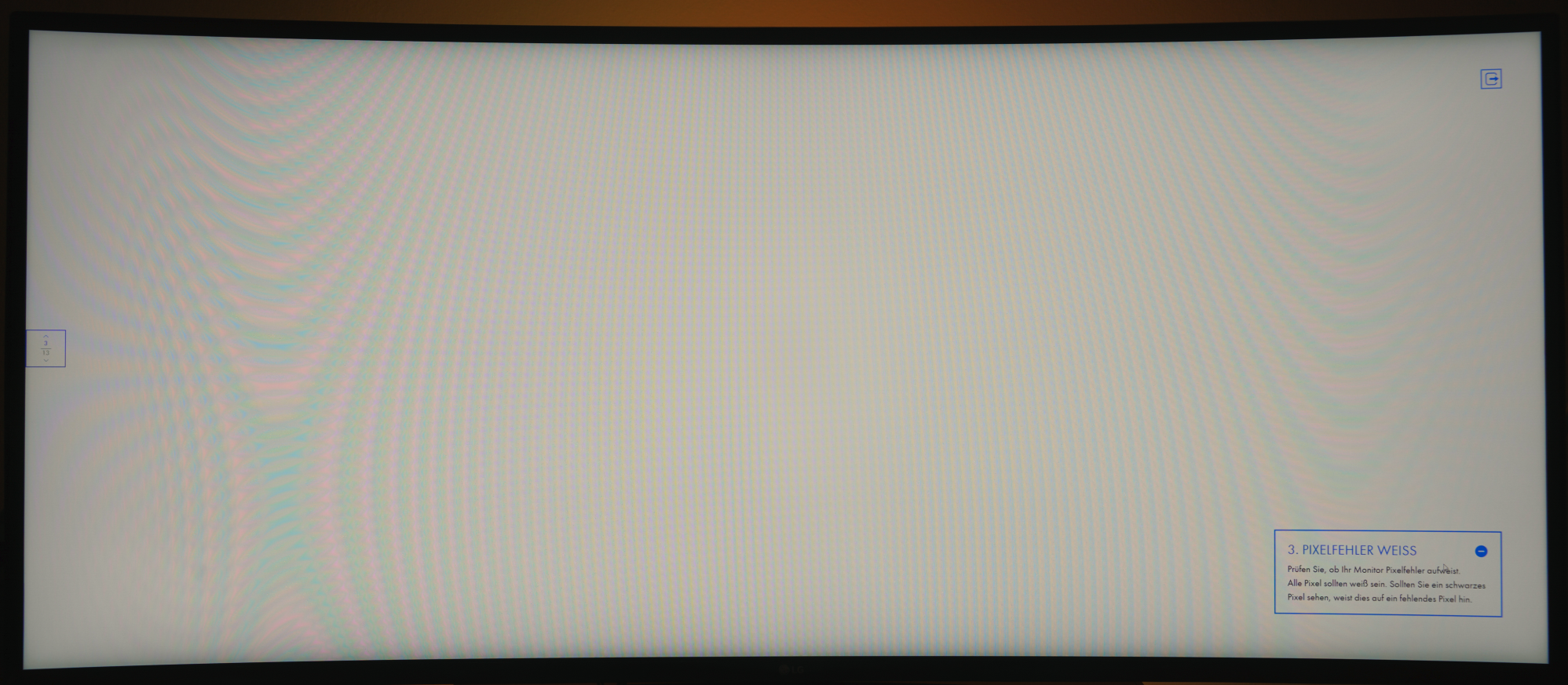

Wie man sieht leidet die Kamera hier mit 42Mp etwas unter Moire und der Fleck unten Links ist wohl Staub aufm Sensor. Gehört mal wieder gereinigt ^^
Ich finde gerade bei "weiß" kann man zu viel in so ein Bild reininterpretieren. In Realität ist es äußerst schwer da einen Farbverlauf ins "pink" oder sowas zu erkennen.
Krasses Moire Beispiel hier
@Krautmaster
Der sieht schon ok aus
Vor allem seh ich kein rosa

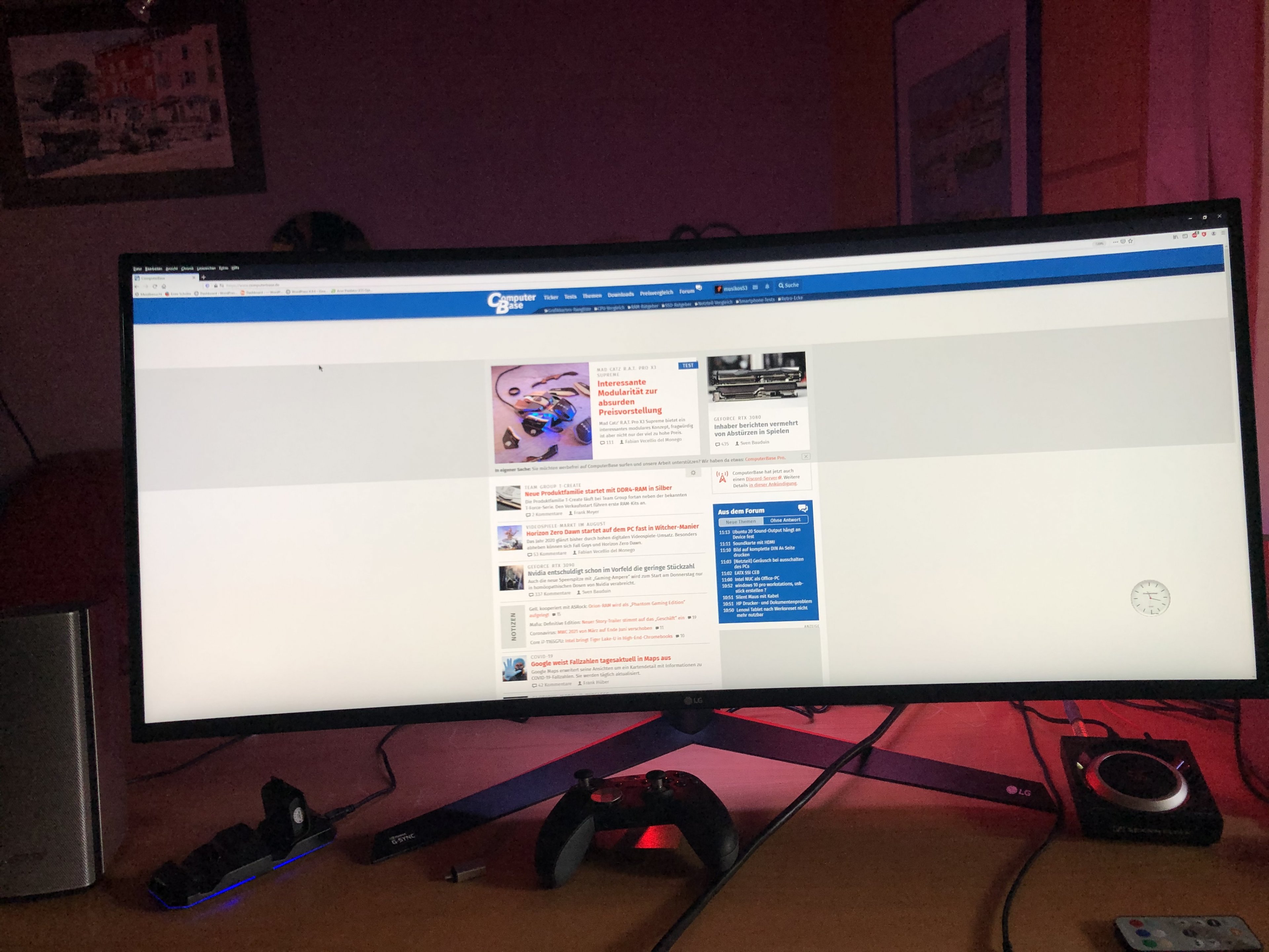

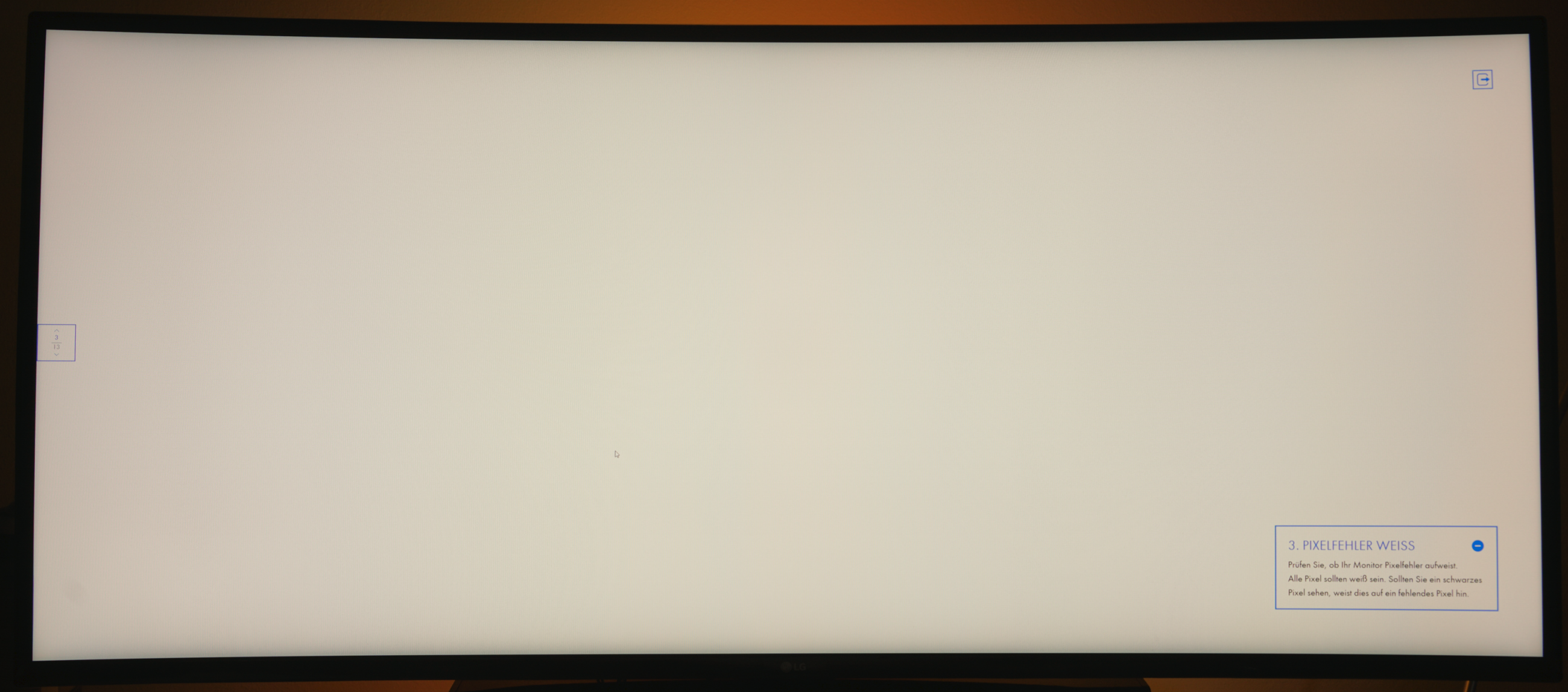

Nochmal zu der Weissuniformität: Ich hab das Gefühl, dass der Rosa Anteil links etwas zunimmt.
Eigentlich kann das nicht sein, oder?
Wenn das wirklich so ist, dann wars das mit dem Monitore für mich
Dazu ein aktuelles Bild
sieht doch okay aus oder? Also davon abgesheen dass das Foto natürlich total schrott ist und alles viel zu dunkel - da wäre ein Foto bei komplett hellem Tageslicht besser :-)
Also zunächst ist das Foto natürlich kein Schrott weil es kommt wirklich nur auf den Bildschirm an
Die Helligkeit ist ziemlich runter geregelt auf 25 %, wenn man es heller macht wird es weniger. Und eure Kommentare bestätigen nur meine Annahme, dass es eben vielen Leuten entweder egal ist oder gar nicht auffällt
swoti schrieb:
Ich kann da auch nichts erkennen, wenn ich ehrlich bin.
Vergleiche doch links und rechts
Links ist wärmer wohlwollend ausgedrückt, rechts ist kälter, also links rosa und rechts grau
Wie kannst du das nicht erkennen?
hier nochmal ein Bild mit zwei Fenstern
Kalibriert auf 6500k
Dadurch wird es deutlicher, das obige Foto ist etwas kühler
Ich weiß mittlerweile dass diese Abweichung bei diesem Monitor schon normal ist, ich werde ihn wohl noch eine Zeit behalten und dann deshalb weiter verkaufen

ja jetzt wo du es sagst - würde ich zustimmen - links eher rötlicher/wärmer als rechts.
WOBEI - ich das bild an sich problematisch finde - da du im hintergrund rote Beleuchtung / RGB hast und die Wand im Hintergrund auch unterschiedlich das Licht reflektiert - und die Kamera macht auch noch ihren Teil dazu und verändert das Bild doch auch.
Perfekte Bedingung wäre eigentlich:
1. Tageslicht im Raum
2. Gleichmässige beleuchtete (am besten gar nicht beleuchtet) Wand im Hintergrund
3. Und ein rein-weißes Blatt Papier in A4 davor gelegt.
Ist es denn mit bloßem Auge "schlimmer/stärker" zu sehen als auf dem Foto?

:) und ich sehe es andersherum, links kühler und rechts wärmer, wobei eigentlich kaum ein Unterschied für mich erkennbar ist. Das Farbsehen ist individuell und auch die Augen sehen nicht identisch.
Ich würde, wenn sonst alles passt, den Monitor behalten, denn das taucht ja nur bei diesen extrem gleichmäßigen Flächen auf. Du hast vielleicht einige Icons, die Weiß sind, verschiebe diese doch mal auf die andere Seite, merkst Du hier einen Unterschied, wenn Du diese betrachtest? Ich habe das bei mir gemacht, ich sehe dann keinen Unterschied mehr.
@Hitcher666 Du kannst doch auch hier die Auflösung ändern, wenn es ruckelt, musst ja nicht in nativer Auflösung spielen, wenn die Framrate einbricht. Aber grundsätzlich würde ich sagen, eine 1060 ist eher nicht in der Lage aktuellere Spiele auf nativer Auflösung flüssig darzustellen, außer es sind visual Novels :) oder Schach etc.
In Natura ist es etwas deutlicher
Wenn ich ein weißes Fenster verschiebe, dann ist es sehr sehr deutlich
