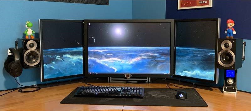

Nach langem hin und her habe ich mir letzte Woche auch den LG UltraGear 38GN950-B bestellt. Dieser soll mein Triple Monitor Setup, bestehend aus einem 30'' und zwei 20'' ablösen.
Ich suche schon seit über einem Jahr nach einem passenden Monitor. Der LG kommt meiner Vorstellung am nächsten. Ich hoffe mal das ich nicht enttäuscht werde.
