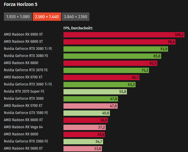

Und ich weiß auch nicht so recht: deine fps erscheinen mir sehr hoch. Ich hab mit einer 6700XT in WQHD (nicht uwqhd wie bei dir), die Einstellungen etwas runtergedreht um >70 fps zu bleiben.
Hast du vielleicht dynamische Auflösung oä aktiviert?
Und auch CB kommt (wie oben schon einmal angerissen) in WQHD (16:9) auf keine 40 fps avg. mit der 6600XT.

for314xxyw2 schrieb:
Und warum genau sollte das jetzt suspekt sein?
Weil du in deiner nativen Auflösung nie und nimmer solch hohen FPS Werte erreichen kannst.
Siehe Benchmark. Und wenn du CB nicht glaubst, kannst dir andere Benchmarks angucken.
Und OC ist irrelevant.
Entweder du nutzt FSR oder ähnliches oder hast die Auflösungsskalierung herunter gedreht.
Nativ in 3440x1440/Ultra kannst du nicht so hohe FPS erreichen.
Das geht einfach nicht.
Denn sonst würde was mit meiner 6900xt nicht stimmen ;)

Ok, ich habe rausgefunden warum es zu den "Missverständnissen" kommt. Es gibt (weil jeder seinen Extrabrei kochen muss) noch "extrem", was über ultra ist in den Einstellungen. Eigentlich ist ultra ja idR das Maximum. Laut PCHG kommt das mit den 70-80 fps gut hin. https://www.pcgameshardware.de/Forz...ark-Test-Steam-Systemanforderungen-1382783/4/
Tatsächlich halbiert extrem die Frame rate ziemlich genau!
