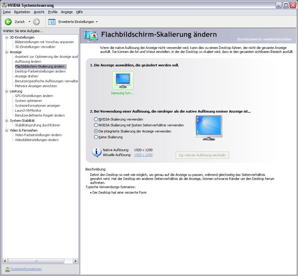

den moni per dvi angeschlossen?
€dit: schau dich mal unter anzeige im nv treiber um. da solltest du fündig werden.
Ja ist per DVI dran, und selbiges Fenster wie im screenshot hab ich gestern auch schon bei mir gesehen, mit den gleichen Werten.
ja, das fenster war jetzt nur zur orientierung.
wäre gut,w enn du dich unter den punkt anzeige mal durchwühlen würdest, um die einstellungen zu kontrollieren.
