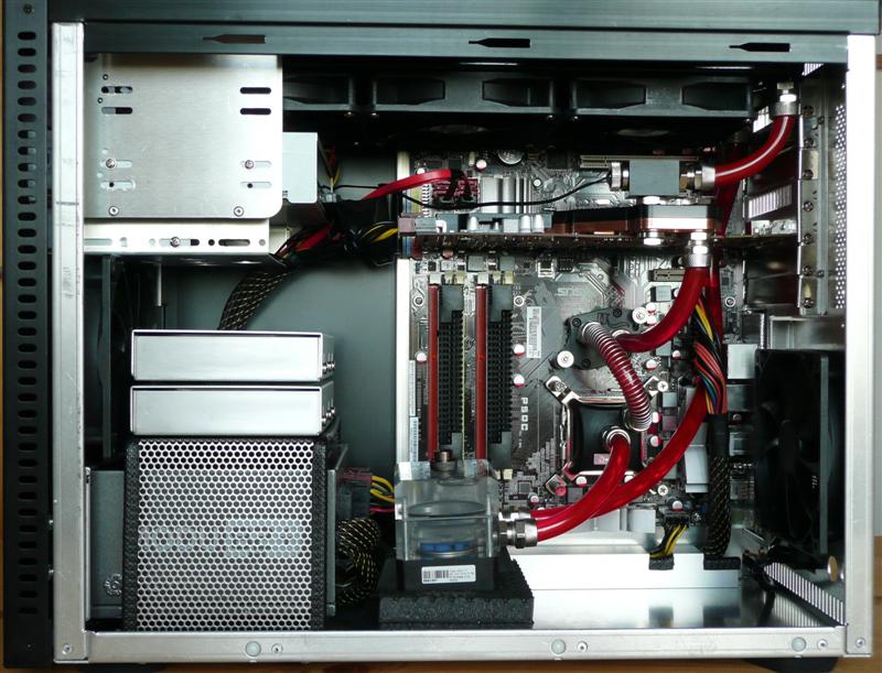

Nach nun 5 Jahren brauche ich einen neuen PC. Wieder wassergekühlt natürlich. Möchte mal was neues und mich von meinem Big-Tower (CS-901) trennen und ein neues Projekt wagen. Das ganze soll in einen Lian-Li A05 eingebaut werden.
Bräuchte eine Absegnung eurerseits, damit es nicht nachher ein böses Erwachen mit den Temperaturen gibt! :)
Hier die bevorstehende Konfiguration (inspiriert durch die [FAQ] Der ideale Gaming-PC, danke hierfür):
- Lian Li PC-A05FNB
- Intel Core i5-4570 Boxed
- Gigabyte GA-H87-HD3
- 8GB Corsair 1600MHz CL9
- be quiet! Straight Power E9 480W
Einzig und allein bei der Grafikkarte bin ich mir noch nicht sicher, es wird aber höchstwarscheinlich eine HD7870 oder etwas vergleichbares sein.
Da das Gehäuse extrem klein ist, ist das Verbauen nicht gerade das einfachste, eine höhere Abwärme ist auch vorprogrammiert.
Meine Fragen:
- Welcher CPU-Wasserkühler reicht für diese CPU? (Die Auswahl ist mir einfach zu groß)
- Kann ich meine aquastream XT weiterhin benutzen, oder ist diese der Leistung entsprechend bereits veraltet?
- Ich habe einen Wasserkühler für meine beiden Festplatten, welcher diese auch dämmt. Wäre es bei den Komponenten sinnvoller, die Festplatten wieder luftzukühlen? Wenn nicht, in welcher Reihenfolge sollte ich die Festplatten in den Wasserkreislauf einbinden?
- Reicht ein 360er Radiator, oder sollte noch ein 120er hinzukommen?
Anbei habe ich ein Bild von einem A05 Mod angehängt, welche meinem Aufbau ungefähr gleichen sollte.
AC Kryos Delrin
Ja! Ist weiterhin eine erstklassige Pumpe.
Um welchen geht's denn überhaupt? Wenn er ins Case passt, kannst Du ihn natürlich weiternutzen. In welcher Reihenfolge Du verschlauchst ist total egal.
Um die o.g. Hardware zu kühlen wird ein 360er reichen; wenn es Dir dann nicht leise genug ist, kannst Du einen 120er zusätzlich einbinden.

Es handelt sich um einen Watercool Silentstar HD-Dual Rev.2. Ist so groß wie zwei Laufwerke. Werde zuerst das Case bestellen, und dann erstmal alles abmessen! Sicher, dass das Einbinden der Festplatten nicht die Kühlleistung beinträchtigt?
