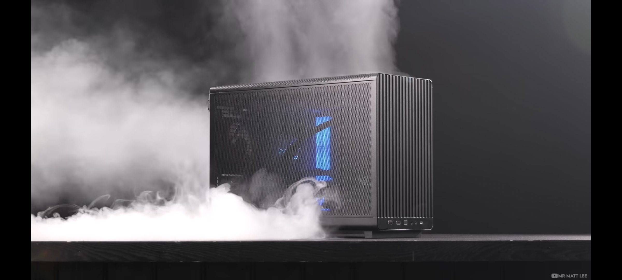

Airflow ist sogar ziemlich gut

Tulol schrieb:
Ich verstehe nicht wieso man solche komplett-Mesh gehäuse baut.
Die Luft wird sich halt selber den kürzesten/einfachsten Weg suchen. kontrollierter Airflow ist da unmöglich.
Du wirst nie die perfekte Balance von Ein- und Ausströmung hinbekommen, wenn du nur die Lüfteröffnungen betrachtest. Selbst wenn du das gleiche Lüftermodell verwendest, so hast du verschiedene Verluste im Strömungsweg. Durch die Perforationen hast du immer die Möglichkeit, dass sich die Unterschiede ausgleichen.
Immer etwas mehr rein als raus ist jetzt keine Raketenwissenschaft. Wird bei einem Mesh aber schwierig.
Ripcord schrieb:
Mit dem Bild(? Render? ) stimmt was nicht.
Wieso wird mehr Nebel ausgeblasen als im Gehäuse zu sehen ist?
Wie genau erkennst du dort die Strömungsgeschwindigkeit? :D woher willst du wissen, dass mehr rauskommt als eingrsaugt wird?
Du willst aber keine löchrige Badewanne befüllen, du willst die Wärme möglichst effizient an die Umgebung abgeben. Das optimale "Gehäuse" ist keines und die Wärme kann direkt in das Zimmer abgegeben werden. Ein gutes Mesh Gehäuse kommt dem sehr nahe, ein geschlossener Backofen muss hingegen zwangsbe- und entlüftet werden.
Es ist kein Render, es zeigt mit Hilfe von Dampf wie die Strömung in einem solchen Gehäuse aussieht. Dabei kann die Wärme die an der Grafikkarte entsteht, direkt über das Mesh nach außen befördert werden und wird nicht als Heisluftfön noch durch das ganze Gehäuse gejagt, wo sie die restlichen Komponenten aufheizt.
Du begehst bei denen Überlegungen schlichtweg den Fehler zu glauben man bräuchte Gehäuselüfter und einen Airflow um die CPU und GPU kühlen zu können. Dabei sind die CPU und GPU Kühler genau für diesen Zweck da und brauchen keine fremde Hilfe dazu. Gehäuselüfter sind nur dazu da, die Unzulänglichkeiten geschlossener Gehäuse zu beheben, die Wärme an die Umgebung richtig abzugeben.
Eine GPU bläst die Warme Luft nach "oben" also wieso willst du diese Luft durch das ganze Gehäuse jagen, statt sie direkt wo sie entsteht loszuwerden?
Diese Videos mit dem Dampf, so schon sie anzusehen sind, haben trotzdem nur einen begrenzten Nutzwert. Was man bräuchte wäre eine Wärmekamera um zu sehen wie sich die Wärme im Gehäuse verteilt und wo Wärmestaus entstehen. Du kannst den tollsten Airflow haben und unten backt deine GPU trotzdem in ihrem Saft.

@Tulol
Das ist ein Screenshot aus einem Video, da ist nichts bearbeitet. Der Rauch ist beim ausblasen einfach mit mehr Luft vermischt und nicht mehr so dicht, sieht deshalb mehr aus.
Schau mal hier
Ab 08:20
Reaktionen: HongKong und xexex
ich seh da nix. Bei Airflow geht es doch um den Weg der Luft IN dem Gehäuse, nicht außen...
Ich halte auch überhaupt nichts von diesen Gerüsten mit Käsereiben drumrum...
Ich seh da sehr viel, nämlich wo die Luft rein und wieder raus geht. Da die Grundkomponenten in jedem Gehäuse eh fast immer gleich angeordnet sind ist da eigentlich alles wissenswerte draus erkennbar.
