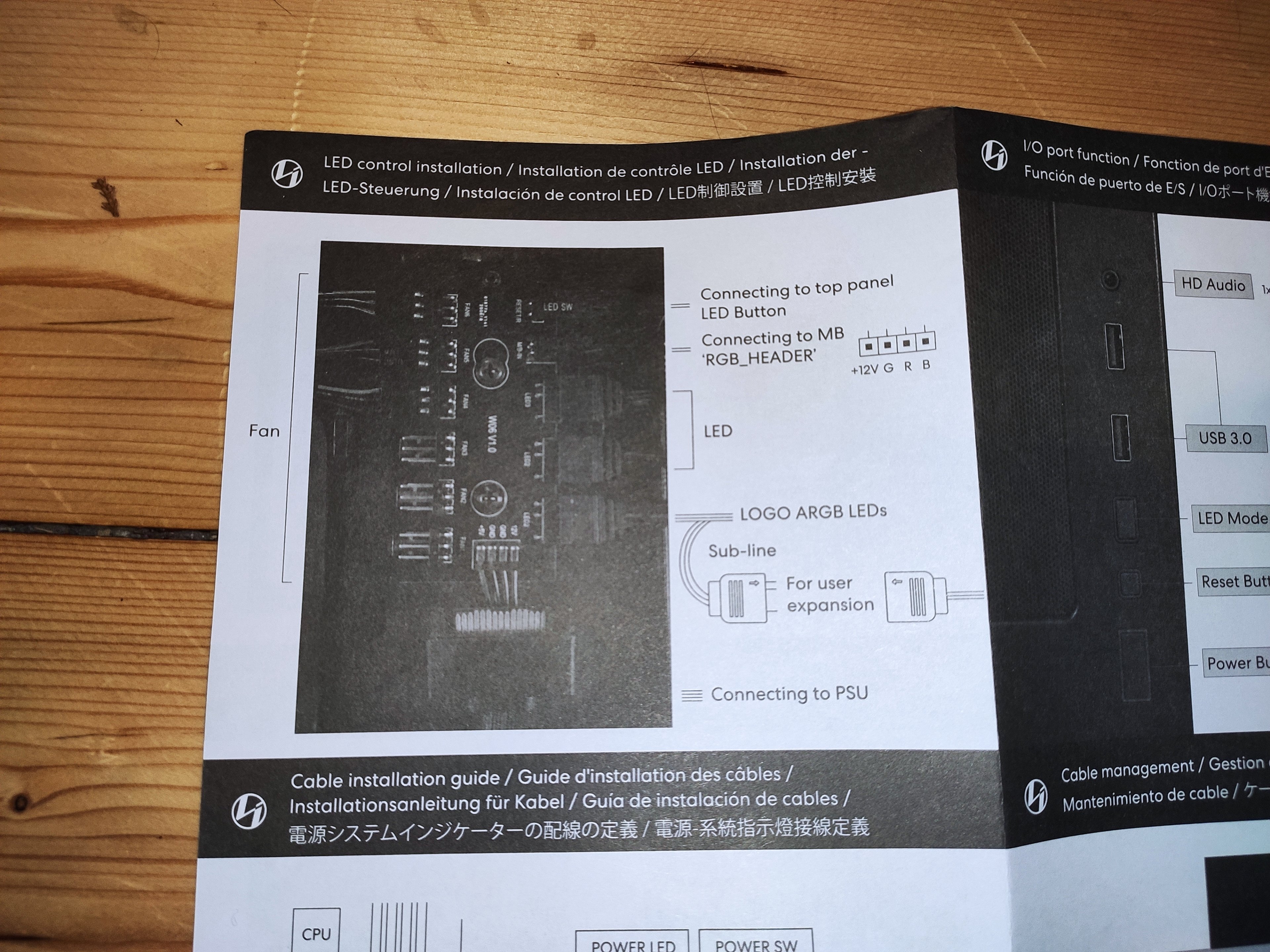

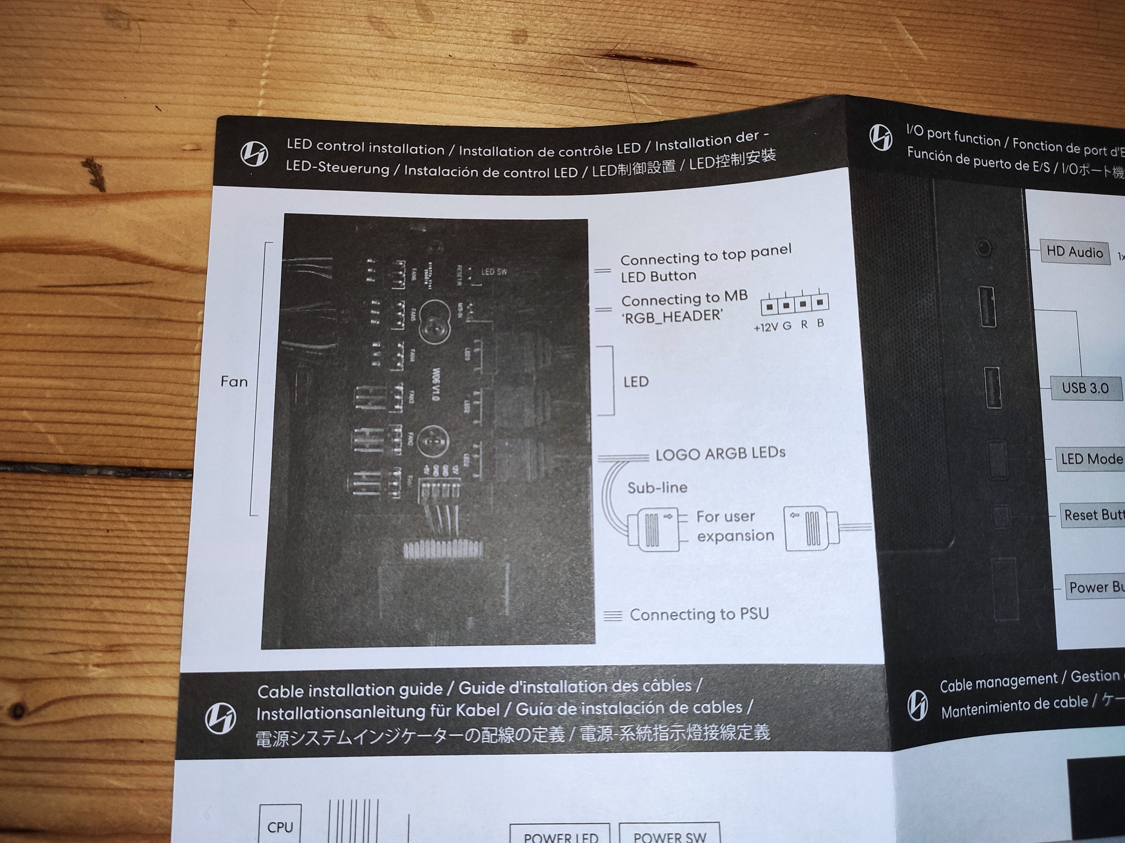

ich habe mir das Gehäuse letzte Woche gekauft. Man kann die Lüftersteuerung nur über einen SATA-Stecker des Netzteils betreiben. Also man kann die Lüfterdrehzahl leider nicht steuern. Angeschlossen am Mainboard wird nur der RGB-Stecker. Habe dir mal ein Bild aus der Anleitung fotografiert, wo die Steuerung beschrieben wird.

ah ok, vielen Dank für die Info.
Sind die 200 Lüfter nicht verdammt laut?
Wenn man die über die Steuerung betreibt, ist es schon sehr laut nach meinem Empfinden. Habe sie dann am Mainboard angeschlossen. Dann kriegt man die auch leise.
Und über welchen Anschluss muss dieser angeschlossen werden?
achso, du hast die Lüfter von der Lüftersteuerung abgeschlossen und direkt mit den Kabel ans Mainboard angeschlossen?
Genau. Dann lassen sich die sich auf ein angenehmes Niveau regulieren. Die Lian-Li-Lüftersteuerung benutze ich nur für die RGB-Beleuchtung.
