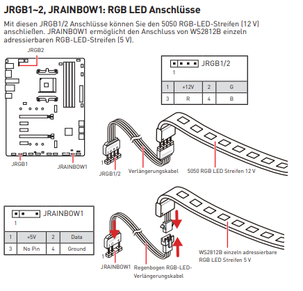

Ich frage mich jetzt wie ich die Lüfter anschließe damit sie auch synchron zu den Gehäuse-Lüftern leuchten. Laut Mainboard habe ich folgende Anschlüsse
Hierzu steht im Handbuch folgendes:
Ich will ja keinen LED Streifen einbauen sondern halt "nur" 5 Lüfter einbauen, die alle syncron mit den vorderen 160mm Lüfter synchron leuchten.
Aber ich glaube der WS2812B ist schon richtig für adressierbare Lüfter oder?
