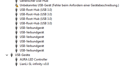

viel Text, sorry aber ich hoffe ihr habt eventuell eine Idee. Könnte der Hub defekt sein , obwohl der USB Fehler vorliegt, wenn der Hub vom Strom genommen wird oder ist es eher USB Port vom Mainboard oder eher Windows 10 Problem ?

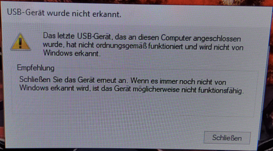

Seit 2 Tagen habe ich nach einem PC-Start folgenden Fehler ( siehe Bilder ). Meine Lian Li TL LCD werden nicht mehr erkannt. Leuchten nicht mehr, die LCD haben noch immer mein altes Foto und das wird mir auch angezeigt und laufen leider auch auf 100 % Umdrehungen.
In der Lian Software wird mir nur mein zweiter Hub angezeigt, wo die Lian Infinity Lüfter dran hängen ( 4 Stück ) , diese funktionieren ohne Probleme. Leider kann man die LCD Lüfter an diesen Hub nicht anschließen.
Der erste Hub, extra für die Lian TL LCD Lüfter wird in der Software nicht angezeigt, dementsprechend auch die Lüfter nicht.

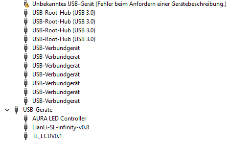

Was komisch ist, dass der LCD Lüfter ( siehe Foto angezeigt wird ) nicht wundern, hab aktuell für das Foto nur einen angeschlossen. Wenn ich den Hub von Strom trenne, wird mir der LCD Lüfter ( siehe Foto ) auch nicht mehr angezeigt, aber die Fehlermeldung bei dem USB wird nach wie vor angezeigt.
Folgende Maßnahmen habe ich bis jetzt gemacht:
  • Windows Updatet zurückgesetzt ( dachte lag daran )
  • Lüfter einmal ausgebaut und z.B nur einen an Hub angeschlossen
  • Lian Software gelöscht und neu installiert.
Weitere Maßnahmen werden folgen in der Hoffnung...
  • USB Kabel vom Hub an den anderen USB Port vom Mainboard anschließen ( um einen Defekt am USB Port auszuschließen )
  • Windows neu installieren
Wenn das alles nicht hilft, neue Lüfter bestellen und den Hub mal austauschen.

Hallo, ich habe genau das gleiche Problem. Bisher habe ich aber leider noch keine zufriedenstellende Lösung. Mit einem Hardreset (on/off Schalter für 6-10 Sek drücken) wurde der Lian Li Controller wieder erkannt. Aber wenn ich die LEDs meiner 6 Infinity Lüfter darüber steuern lasse, kommt es zu einem sehr ähnlichen Ausfall wie bei Dir. Meine Bluetooth Verbindung zu Keyboard und Maus sind dann auch komplett weg. Nur wenn ich die Infinity Lüfter über das Mainboard (Asus TUF Gaming B550 WiFi Ii) steuern lasse, scheint es nicht zu dem Problem zu kommen. Ich vermute eine Überlastung des USB Bus. Hast Du eine Lösung gefunden?
Moin @Nogg ,sorry für die späte Meldung.
Ach hör mir auf, die Lian Li LCD lüfter sind so verbuggt, dass ich gefühlt der Beta Tester bin für die.
Der Fehler mit dem USB Problem habe ich wie folgt gelöst. Einfach das Kabel vom Hub was zu USB ans Mainboard geht kurz abgezogen und wieder drauf gesteckt ( im laufenden Betrieb ) und sofort war im Gerätemanager der USB fehler gelöscht und meine lüfter wurden wieder erkannt.
Die Infinity Lüfter laufen ohne Probleme. Die LCD lüfter haben alle wochen mal ein problem. Mal muss ich die Kabel Verbindung direkt am lüfter kurz kapern oder Stromverbindung zum Hub oder USB kabel vom mainboard kurz abziehen.
Einfach nur nervige kacke !!!!
Reaktionen: hoorbi
Und keine Woche später.... wieder USB fehler und die lüfter leuchten nicht, weil der ganze Hub von windows nicht erkannt wird... Also wieder Gehäuse öffnen und Stecker ziehen... ich frage mich, ob das Problem bei vielen auftaucht.... weil so ist es nur nervig
Habe genau das gleiche Problem, habe mein Pc zusammengebauf und die dinger wollen nicht leuchten oder erkannt werden. Ich werde das mal probieren was bei geholfen hat
Inzwischen laufen die deutlich besser ( wahrscheinlich durch Windows Update usw ). Welcher Fehler jedoch immer mal passieren kann, dass wenn ich den PC neu starte, die LCD Lüfter nicht erkannt werden und dunkel bleiben jnd auf der höchsten Stufe laufen.
Problem wird gelöst : PC runterfahren und das Kabel vom Netzteil ziehen für ca 3 min. Danach neu starten , wenn die Lüfter dann Random bunt sind muss danach Windows/ PC wieder neu starten , nicht herunter fahren. Beim zweiten reboot wird alles wieder erkannt

Haste ne Lösung dafür mittlerweile ? Hab das gleiche problem...
Wenn du das Problem hast, dass die Lüfter z.B dunkel bleiben oder auf Hochtouren laufen oder USB Fehler / Hub wird nicht erkannt, dann einfach PC ausmachen, Kabel vom Netzteil ziehen, gute 10 min warten. Einstecken und PC neustarten und kurz in Windows warten. Lüfter sollten nun Random Regenbogen farben wieder haben und der USB Hub wird wieder erkannt. Danach den PC neu starten über Windows, also rebooten, bloß nicht runter fahren und dann neu starten, weil dann wird es nicht funktionieren. Beim rebooten wird alles wieder so eingestellt, wie es vorher waru nd nun läuft es auch wieder ohne Probleme
