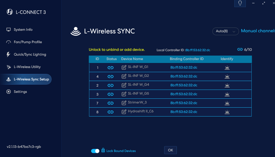

Am Ende steuerst du alles mit der L-Connect 3 Software .. da gibt es 3 verschiedene versionen, je nachdem was du brauchst ...
Bei den Bildschirmen solltest du die Beta nutzen.
Die Lüfter brauchen nur Strom. die RGB ansteuerung ist ja WIreless ...
EDIT:
Du musst auch alles erst einmal zusammen Koppeln, in der Software ... kannst die Reihenfolger später aber noch verschieben.
EDIT2:
Ich hab 10x 120er verbaut und die steuere ich mit nur einem Wireless Connector.
+ Halt die Hydroshift2 AiO
Reaktionen: inge70
Es ist egal ob du die Lüfter am Mainboard anschließt oder über das SATA Kabel - das spiellt erst eine Rolle wenn man mehr als 3 Lüfter in Reihe schaltet. Die Lüfter laufen ggf. halt auf hochtouren bis die L3 Software startet und sie runter regelt.
