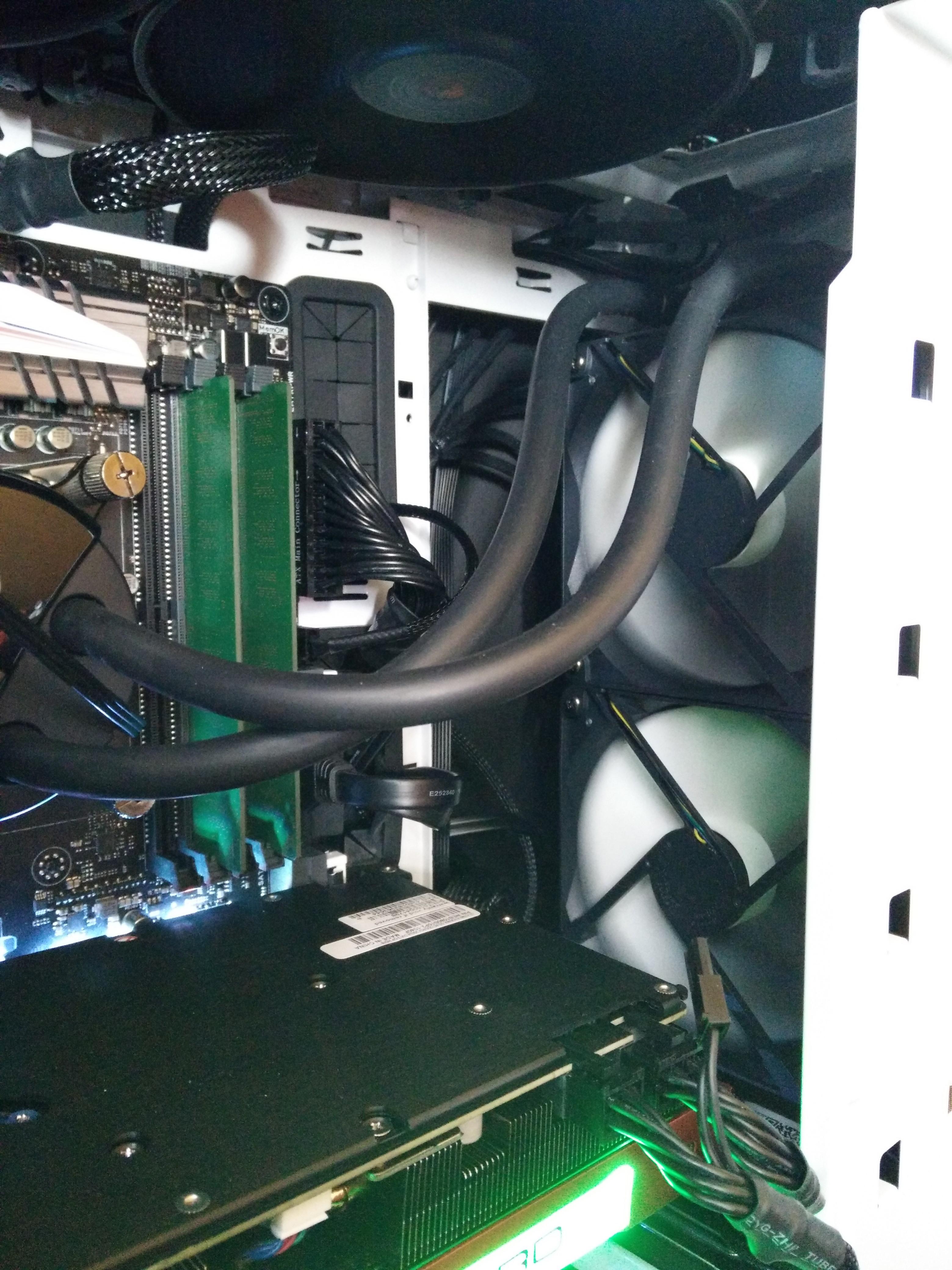

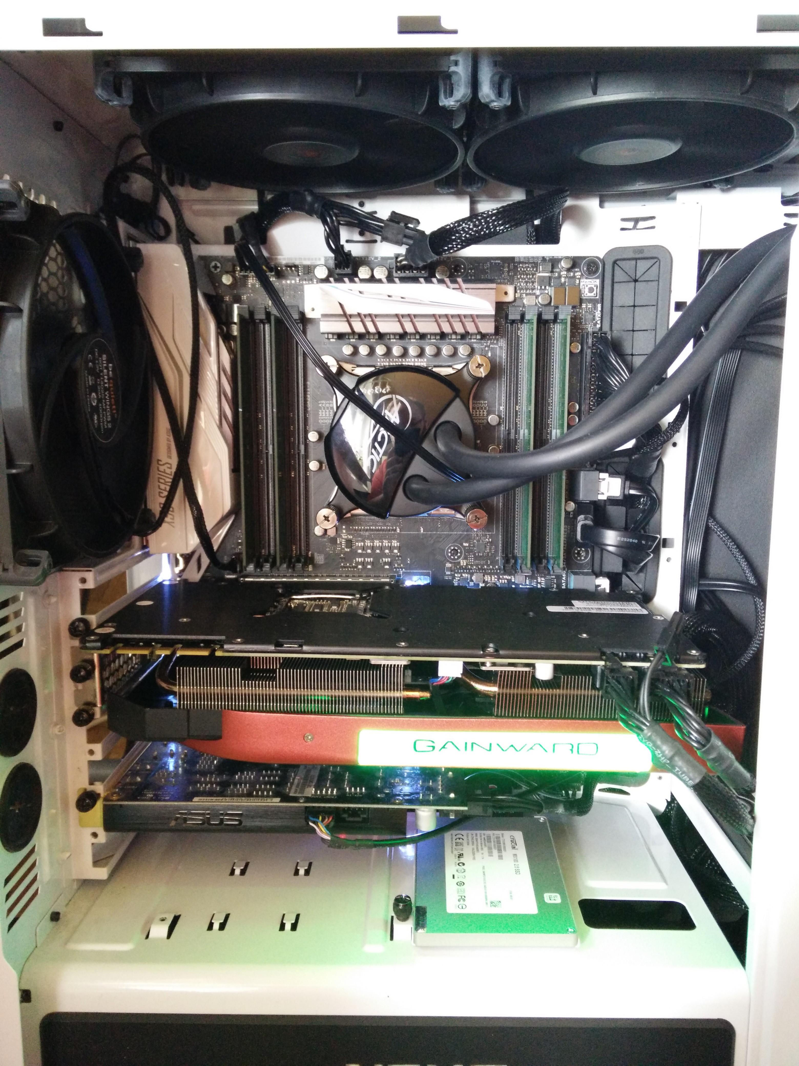

Hier 2 Bilder.

auf dem ersten Bild sieht es vom Aufbau eher so aus, als ob der Lüfter im Heck Luft reinsaugt und die beiden im Deckel sie gleich wieder nach außen ziehen. Da käme also kaum nennenswerte Frischluft an die GraKa, die zudem noch halb von der Soundkarte verdeckt wird.

Ja genau so ist es aktuell und davon will ich ja weg.
Unten kann man keinen Lüfter verbauen. Könnte höchstens in die Front einen 3ten 120mm Lüfter reinhauen(Unterhalb des Radiators).
