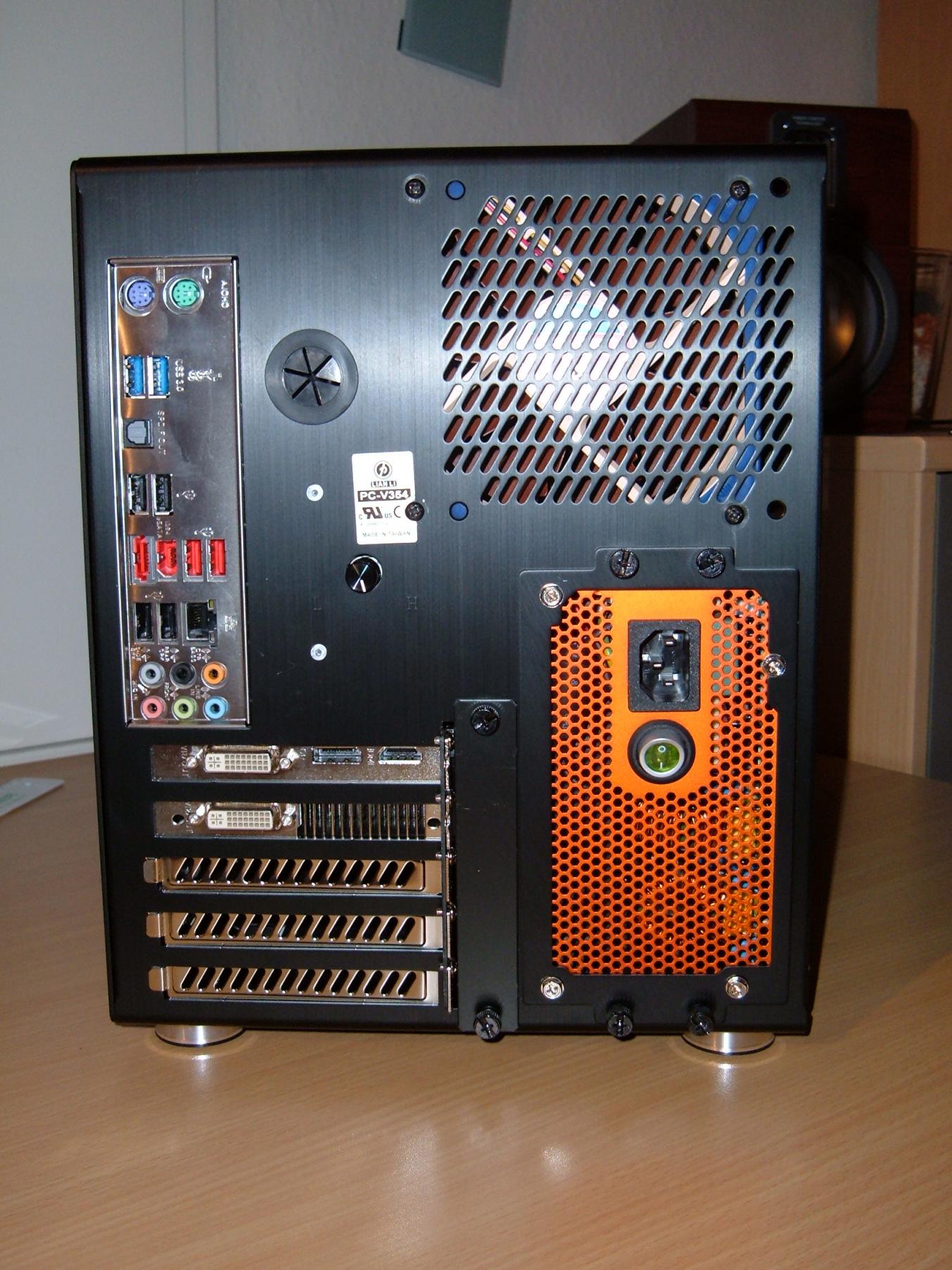

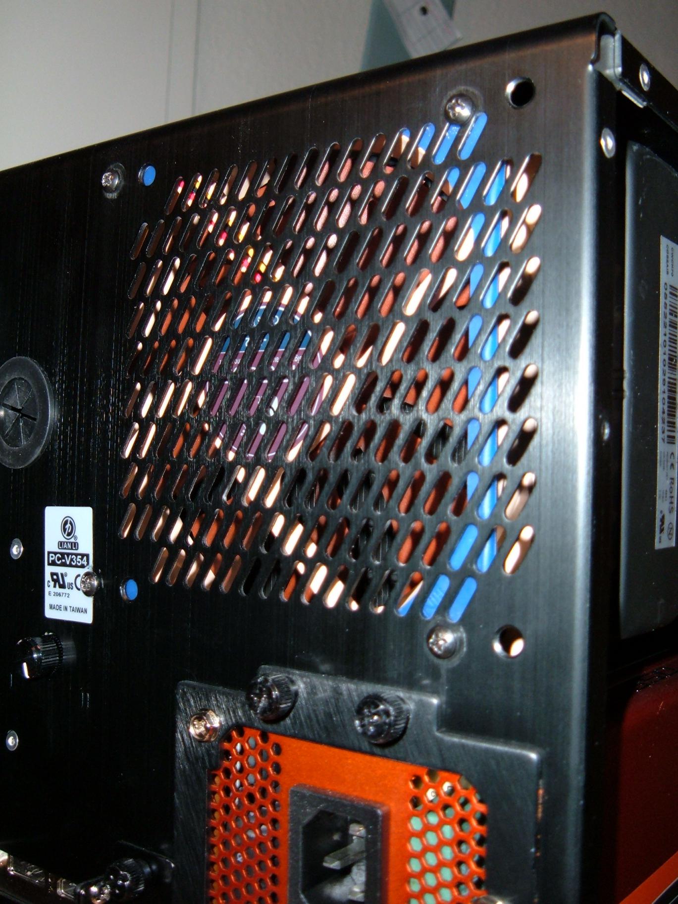

Der erste Eindruck: Das ist der Sugo 02 hochkant
. Eindruck 1.5: Gut. Der Tower ist sauber verarbeitet, die Schrauben alle perfekt eingelassen, das "Blech" bzw hier Alu der Türenbesteht aus einem Teil. Ich kann das nicht beschreiben und werd gleich von den Metallkundigen hier auseinandergenommen, aber das ist (beschrieben) wie ein aus einem Block geschnittenes Teil und nicht so dünn wie das eines Thermaltakes. Der Rest ist ein gebogenes Teil, was vorn vernietet ist. Alles in diesem gebürstetem Alu. Feeling & Anmutung: Hochwertig, top.

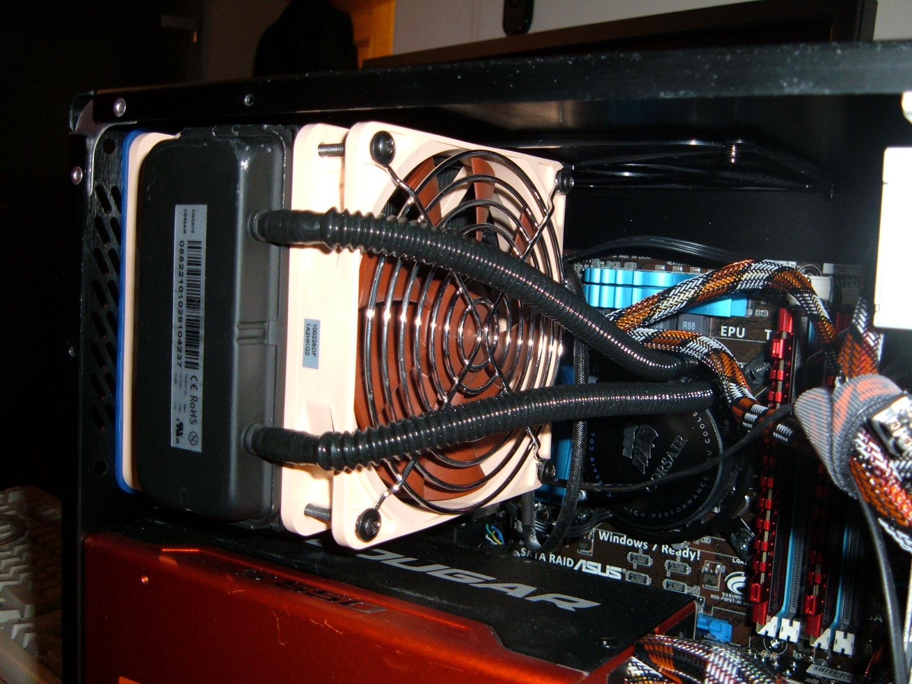

Und hier der Gau: Das auf dem Bild ist ein Scythe Kama Cross! D.h. sein von den Abmessungen ähnlicher, jedoch höherer, Bruder Mugen 2 wird in den Tower nicht passen.Da der Mugen bei mir im alten Tower weiter werkeln wird, habe ich ihn nicht extra dafür abmontiert und getestet, aber das Bild spricht bekanntlich mehr als 1000 Worte:
Also der nächste Versuch: Noctua C12P SE14: Passt, auch mit hohen Ram Riegeln, wenn auch richtig knapp
