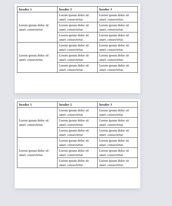

Ich weiß nicht ob es eine Option für dich ist, aber in Typst (auch geeignet für seitenweise Fließtext über 100 + Seiten) würde es funktionieren, einfach bei den entsprechenden Zellen das Attribut breakable auf false setzen.
Beispielcode:
Code:
#set page(
  paper: "a6",
  flipped: true,
  margin: 0.3cm,
#table(
  columns: (auto, auto, auto),
  inset: 6pt,
  align: horizon,
  table.header(
    repeat: true,
    [*header 1*], [*header 2*], [*header 3*],
  table.cell(rowspan: 3, breakable: false, lorem(6)), lorem(6), lorem(6),
                                                      lorem(6), lorem(6),
                                                      lorem(6), lorem(6),
                                                      lorem(6), lorem(6),
                                                      lorem(6), lorem(6),
                                                      lorem(6), lorem(6),
                                                      lorem(6), lorem(6),
                                                      lorem(6), lorem(6),
                                                      lorem(6), lorem(6),
Erklärung:
table.cell(rowspan: 3, breakable: false, lorem(6)) definiert eine Tabellenzelle, die 3 Reihen hoch ist, nicht gebrochen wird und den Inhalt lorem(6) hat.
lorem(6) generiert einfach nur 6 Wörter Text.
repeat: true sorgt für wiederholende Überschriften.

@KitKat::new() technisch gesehen, kann das was ich möchte, ABER: ich suche keine Webapp und ich bin kein Programmierer. Ich hab auch meine Bachelorarbeit in Word statt in Latex geschrieben ... wenn ich bock auf Latex hätte würde ich das schon ausprobieren und so weit ist dein Vorschlag glaube ich nicht von Latex weg, wenn man etwas speziellere Dinge machen möchte.
Ich hatte die Hoffnung, dass es eine Funktion in libre Office gibt, aber nachdem die Alternative (einzelne Seitengroße individuelle Tabellen zu machen) nicht so viel mehr aufwand ist, werde ich das wohl so machen anstatt irgend ein anderes Tool dafür zu nutzen.
