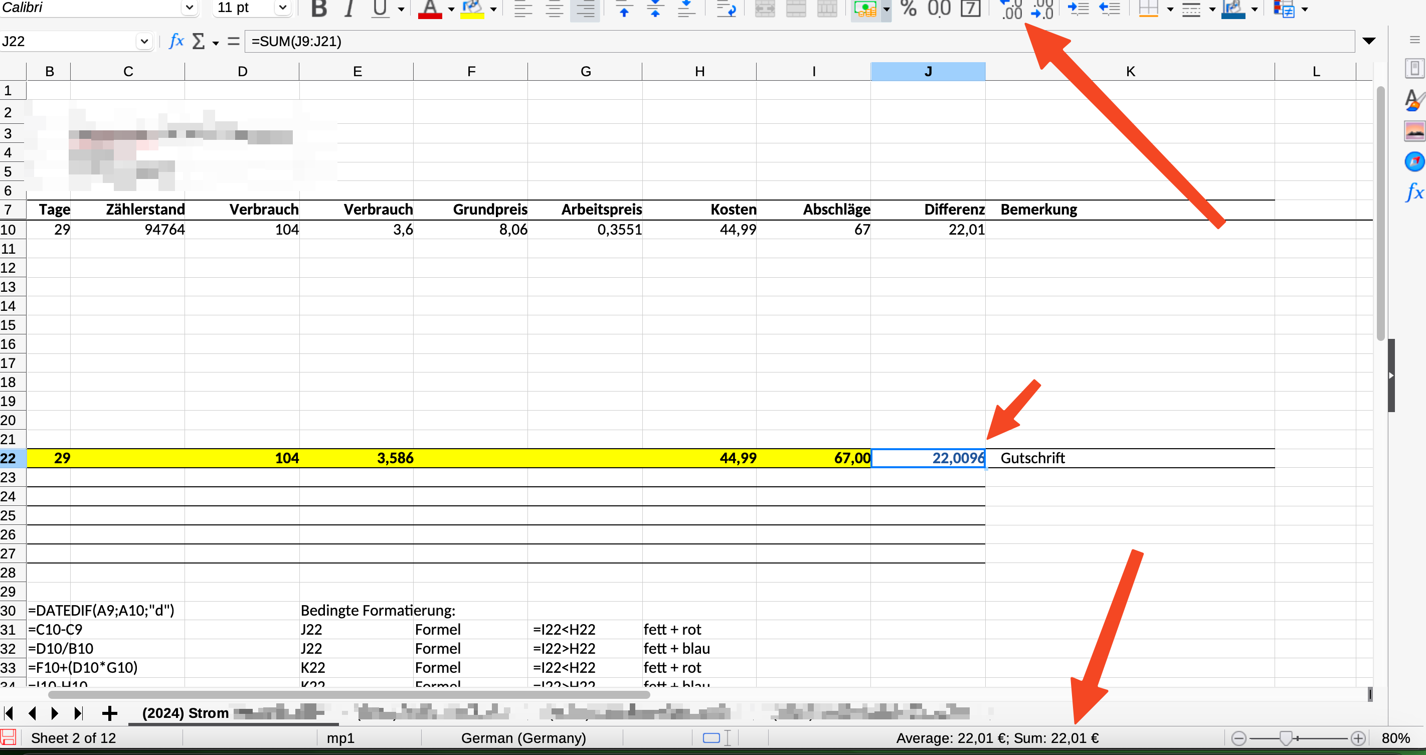

Ich nutze LibreOffice 24.2 (macOS) und habe mir ein Tabellentemplate zum monatlichen Tracking meines Stromverbrauches angelegt. Das Template zeigt mir dann immer am Monatsende nach Befüllung des Zählerstandes an, wie ich mit meinen Abschlägen stehe (über/unter Plan), so dass es bei der Jahresabrechnung keine Überraschungen gibt.
Die Zelle in dem Template welche den Gesamtstand der Gutschrift, bzw. Nachzahlung anzeigt, wird derzeit mit 4 Nachkommastellen angezeigt. Ich möchte den Wert jedoch auf 2 Nachkommastellen gerundet haben (24,35€ bspw.).

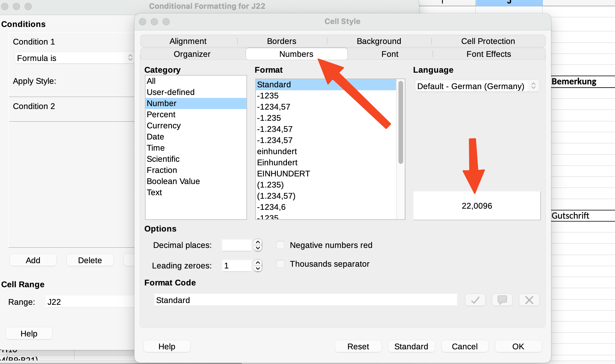

Wenn ich auf "Format Cells" gehe bei der Zelle, dann wird mir dort aber bereits angezeigt, dass nur 2 Dezimalstellen nach dem Komma angeblich verwendet werden - siehe Screenshot. Verstehe das einfach nicht - kann mir jemand unter die Arme greifen, was ich vielleicht falsch mache?
Danke!

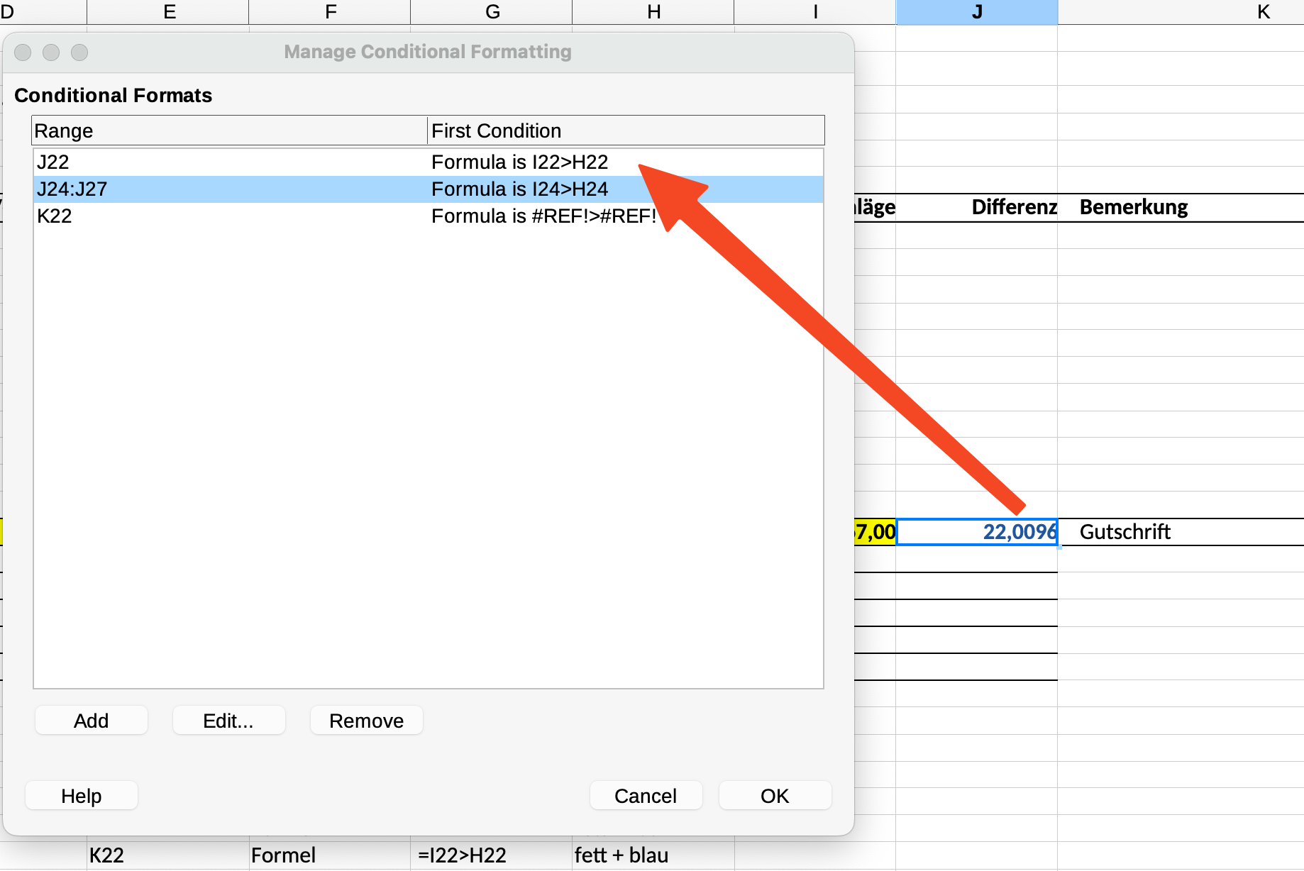

Noob Frage: hinter dieser Zelle steckt eine bedingte Formatierung - siehe Screenshot - d..h. wenn Nachzahlung (negativ), dann formatiere den Text rot, wenn positiv, dann blau. Kann es sein, dass wegen dieser bedingten Formatierung das Format irgendwie vorgegeben ist, bzw. die Formatierung der Zelle über die bedingte Formatierung irgendwo anders "gesteuert" wird?
Wie gesagt, ich habe hier gefährliches Halbwissen 🧐

Getestet, geht leider nicht... Habe aber die Beobachtung gemacht, dass wenn ich über das von Dir beschriebene Symbol die Dezimalstellen nach dem Komma entferne, mir dies auch korrekt in der Statusbar für die Zelle angezeigt wird. Nur eben nicht in der Zelle, wo die bedingte Formatierung drin ist (siehe Screenshot).
Es ist wie verhext - entweder bin ich zu blöd, oder es ist irgendeine "vorgegeben" Formatierung in dem Template dringewesen, dass ich durch eine "normale" Formatierungsänderung der Zelle nicht einfach ändern kann....

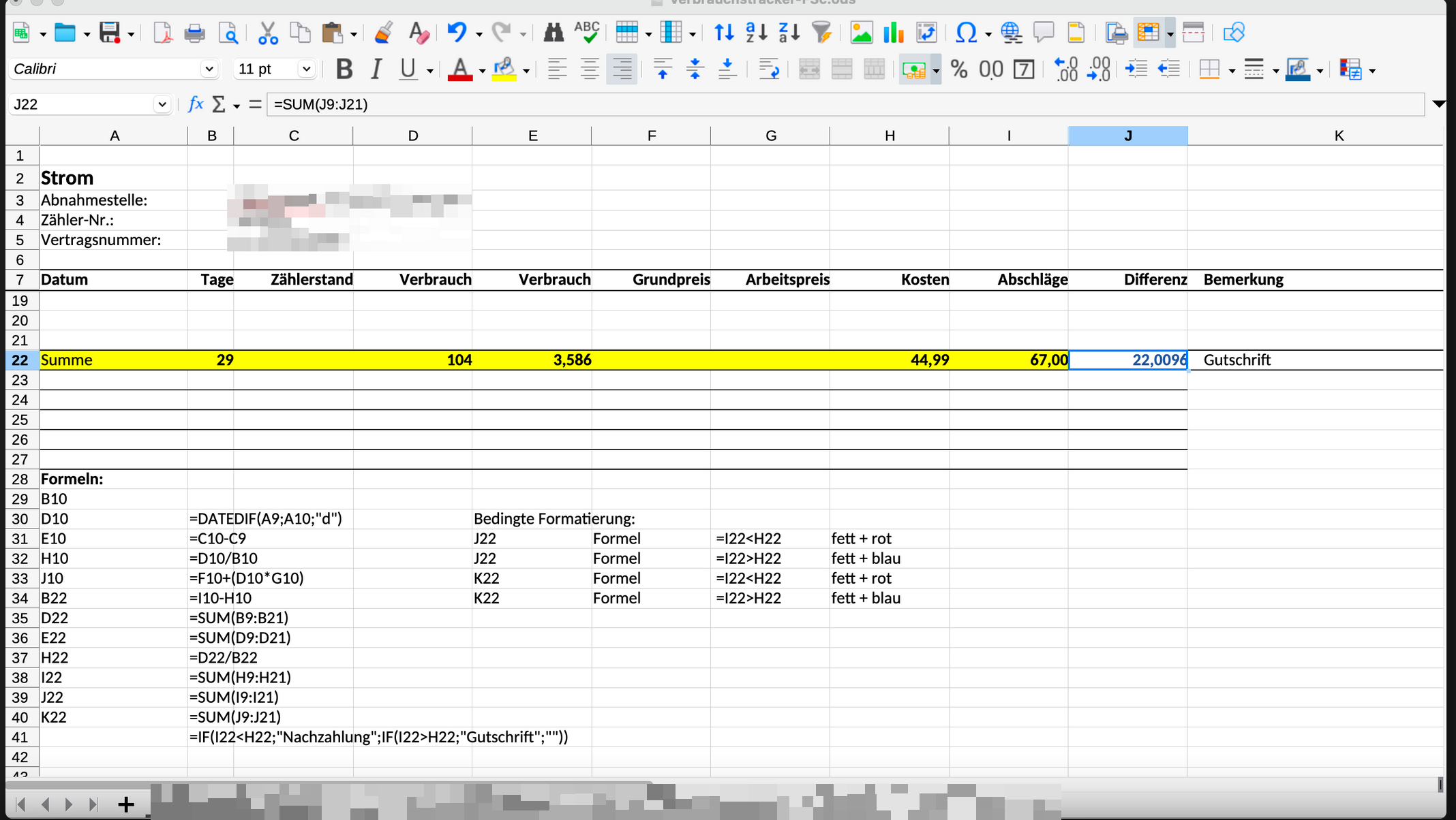

@N00bn00b - habe mir das Kapitel im PDF durchgesehen, so ganz schlau bin ich aber nicht draus geworden...
Ich habe das Template mal angehangen (hoffe das ist OK), ist evtl. leichter als mit den Screenshots. Alle personalisierten Daten sind rausgenommen.
@Pyrukar , kannst Du damit mal testen, ob die Änderung auch in dieser Tabelle bei Dir geht?

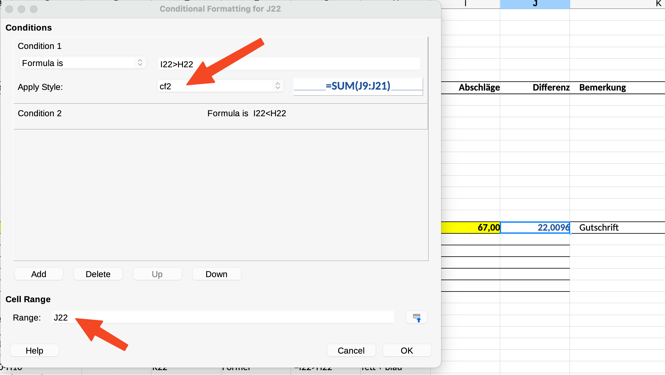

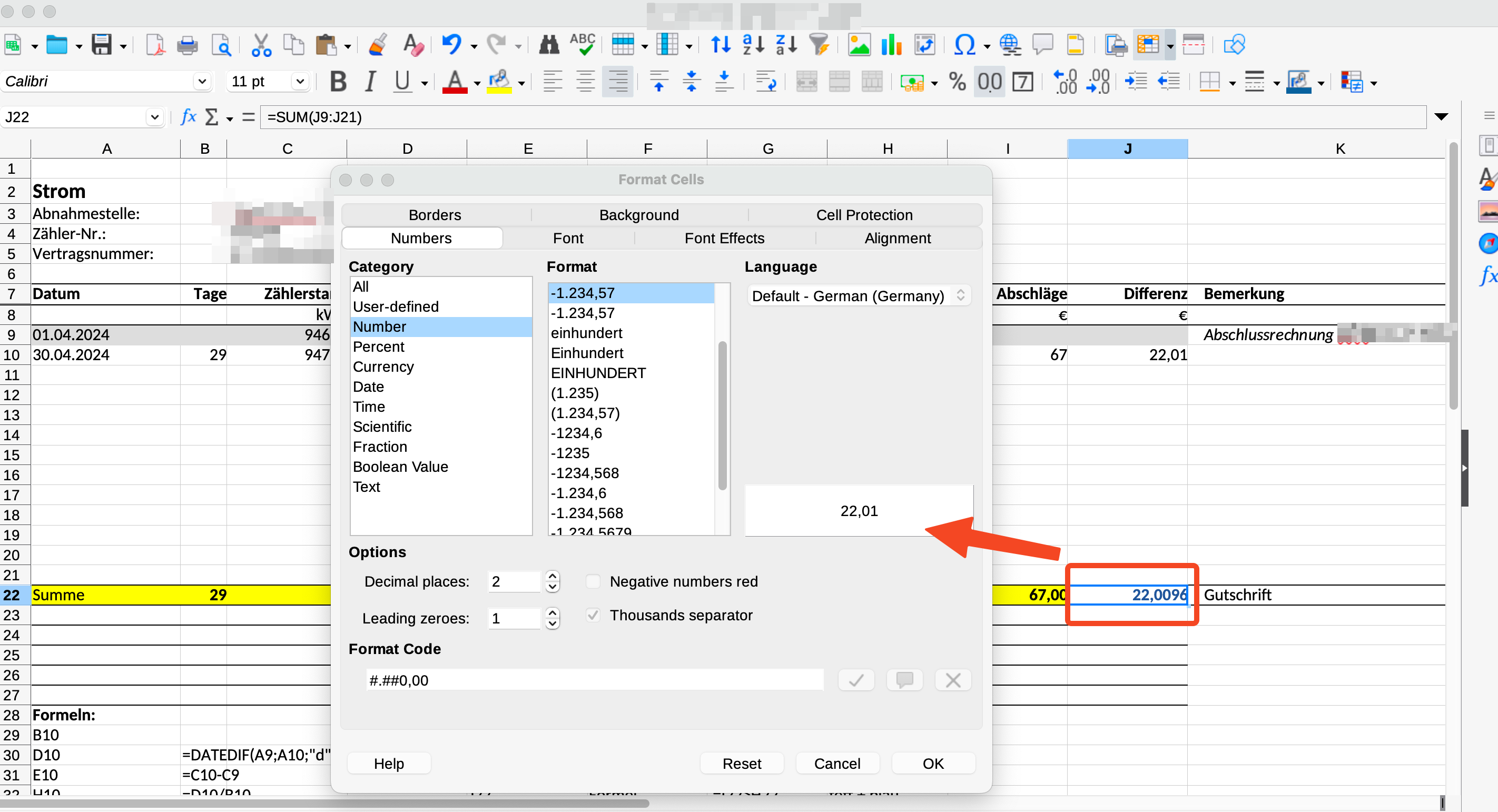

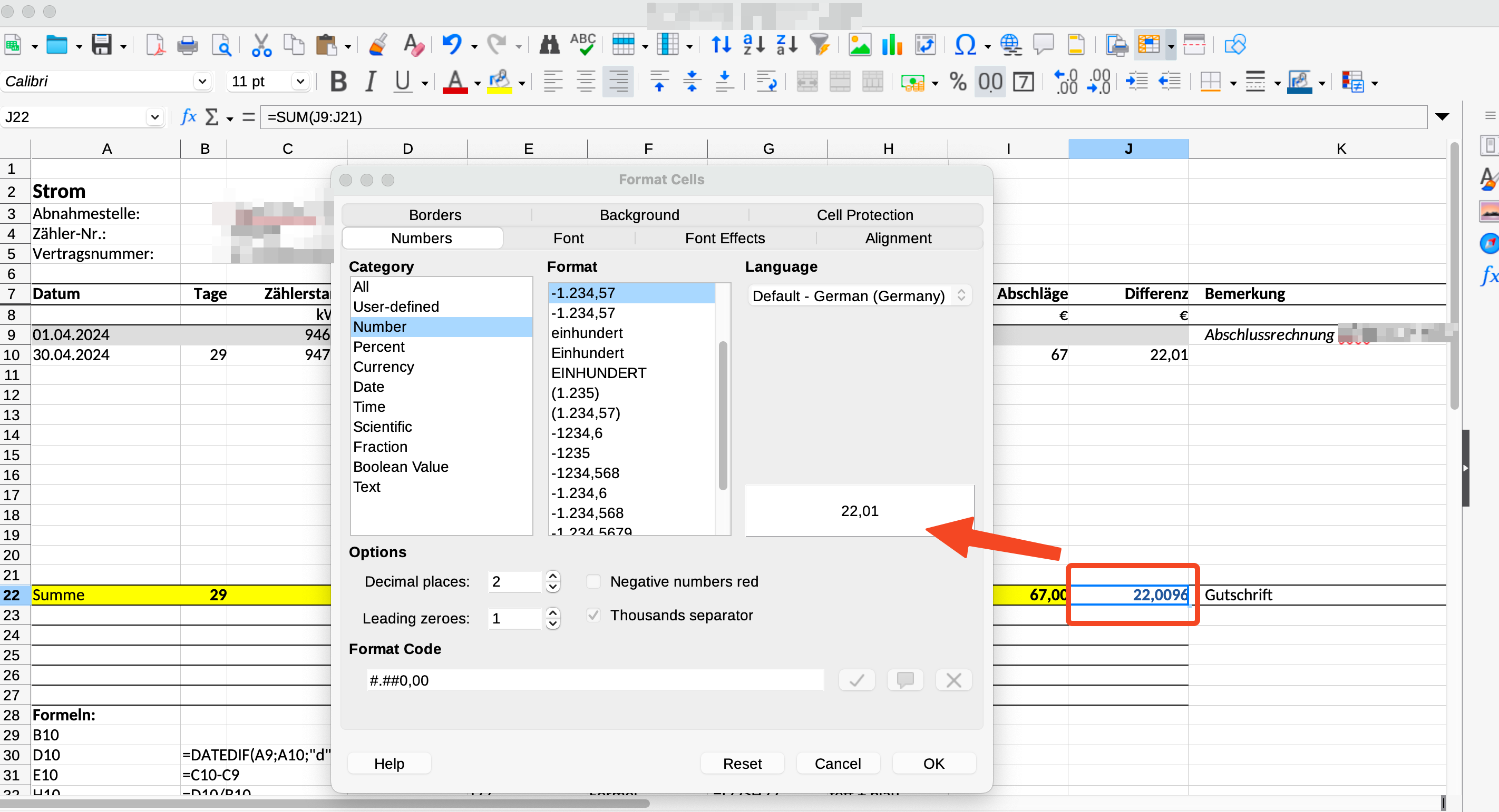

Update:
Ein letzter Versuch - ich habe jetzt noch mal ... insbesondere nach dem Hinweis von @N00bn00b ... nach der "Default Formatierung" für die bedingte Formatierung geschaut, ich denke da liegt der Hund begraben.
Meine primitven Erkenntnisse:
  • Ich bin über "Format" -> "Conditional" -> "Manage" gegangen
  • Für die Zelle J22 (da wo meine Änderungen der Zelle NICHT gewirkt haben!) ist die Formel zur bed. Form. drin
  • Wenn ich dann auf "Edit" gehe, sehe ich, dass der Style "cf2" hierfür hinterlegt ist
  • Wenn ich einen NEUEN Style hier erstelle, wird der Wert auch mit den 4 Nachkommastellen angezeigt! Das ist a) wahrscheinlich die Zahlenformatierung für "cf2" und b) "überschreibt" warscheinlich immer die Formatierung, bzw. ist die Vorgabe. Ich kann also ändern im Blatt wie ich lustig bin - hierdurch ist die Formatierung (anscheinend) für Zelle J22 immer vorgegeben.
Aber: ich checke nicht, wie ich den bestehenden Style "cf2" ändern kann, so dass ich hier die Formatierung der Nachkommastellen anpassen kann. 🤔
Ich denke daran wird es liegen ...
Update 2:
Ich habe es rausgefunden wie man die "Styles" editiert - hatte nicht gesehen, dass das über ein extra Menü geht. In dem Style, der für die bedingte Formatierung, die in Verwendung war, waren tatsächlich 4 Nachkommstellen drin - dort habe ich jetzt das Ganze angepasst - das wars!
Nochmals lieben Dank @Pyrukar & @N00bn00b , ihr habt mich auf die richtige Spur gebracht!
