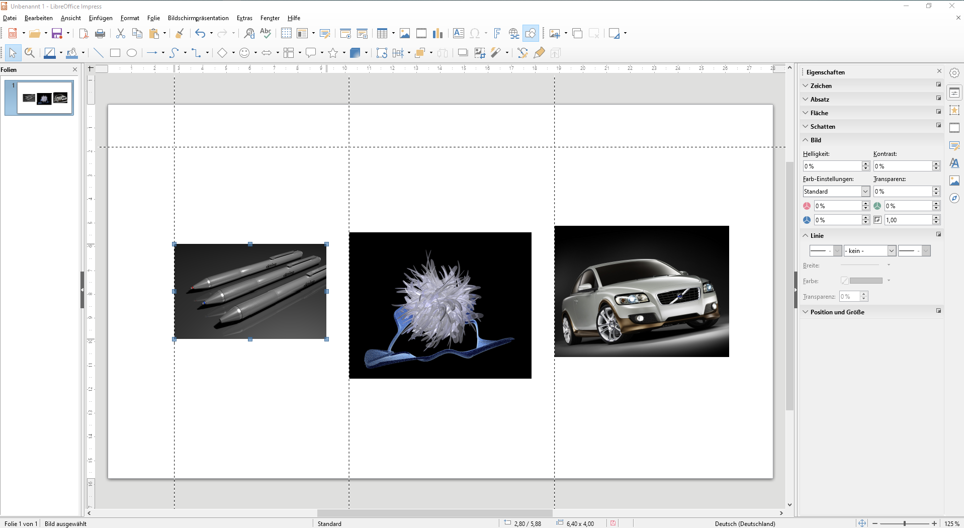

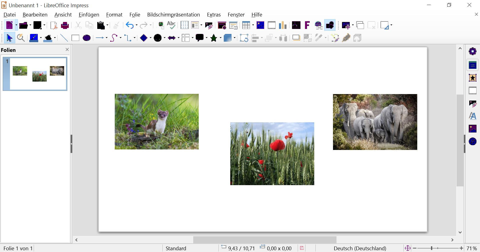

Ich möchte einfach nur drei kleine Bilder ordentlich ausrichten.
Bei Microsoft Powerpoint wäre ich damit in 20 Sekunden fertig gewesen, da mir dort Hilfslinien angezeigt werden, damit ich zwei Bilder links und rechts exakt identisch xx Pixel vom linken/rechten Rand platzieren kann. Zusätzlich werden Hilfslinien angezeigt, damit beide Bilder pixelgenau die selbe Höhe haben und damit beide Bilder pixelgenau auf selber Höhe liegen.
Das dritte Bild sollte pixelgenau mittig und pixelgenau gleich weit entfernt von den anderen beiden Bildern in der Folie sitzen, der obere Rand aber pixelgenau ab der Mittelpunkt beider Bilder beginnen.
Hier ein Beispiel dazu, wie es nicht pixelgenau aussieht:
781128
Für mich ist das eine grundlegende und sehr wichtige Basis-Funktion in Powerpoint, damit eine Präsentation nicht so aussieht, als hätte es ein Grundschüler erstellt. (nicht negativ gemeint)

Was sagt denn das hier dazu???
Ist doch dein Programm oder???
Edit: gerade mal geladen und schnell mal getestet ...
781139
keine Problem ...
Alles dabei - Lineale - Ausrichtungsoptionen ...
Was brauchst noch???

Verstehe ich nicht ... du sagst, dass wenn du Hilfslinien hast geht das in 20s ... habe dir gezeigt das es Hilfslinien gibt und nun geht es nicht mehr???
Geh oben auf Ansicht - Lineale
oder Ansicht - Fanglinien

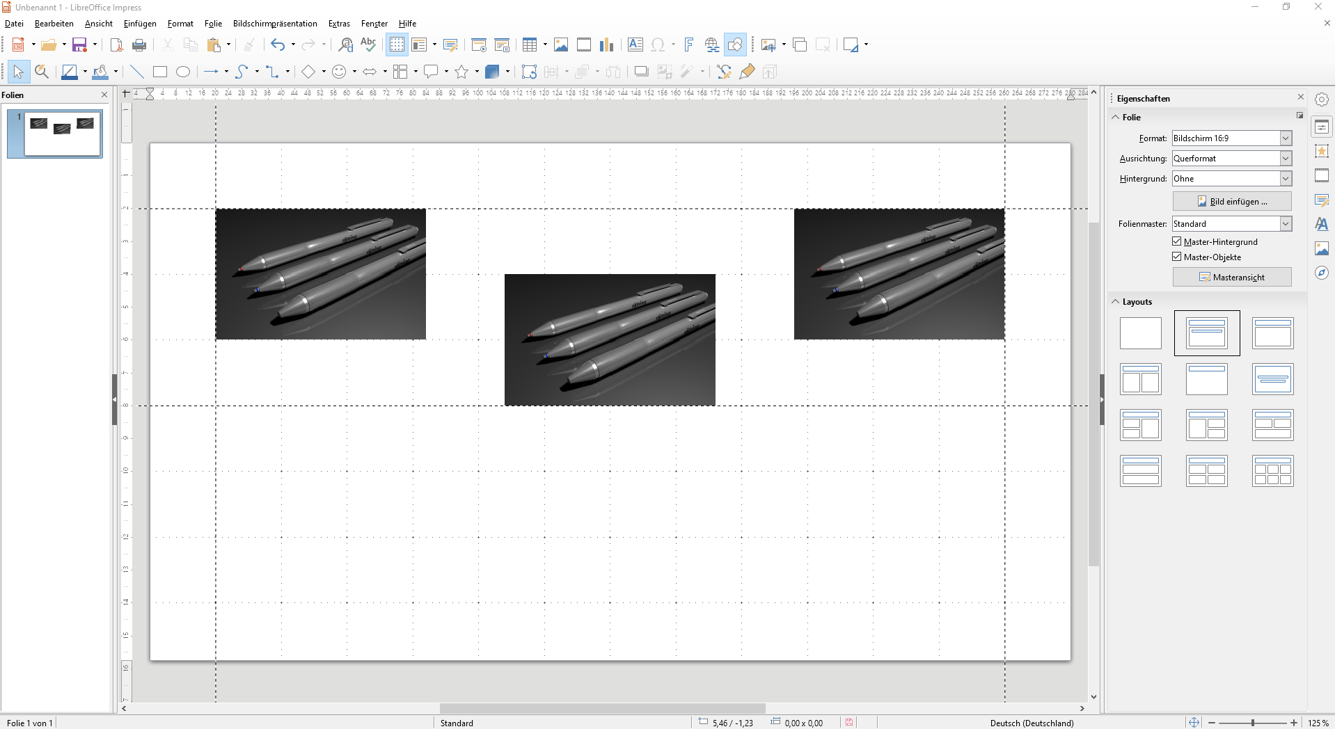

781145
Edit: Du machst Deinem Namen alle Ehre - nicht immer so pessimistisch sein ...
Ich verstehe das so, dass man LibreOffice umdenken muss und zuerst die Hilfslinien nach Augemaß anlegen muss, und zwar dort wo man die Bilder haben möchte. Also z. B. zuerst die einheitliche Oberkante definieren. Erst danach kann man die Bilder einfügen und an der Hilfslinie ausrichten.
Was LibreOffice wohl fehlt, ist die Intelligenz die Hilfslinien automatisch ausgehend von einem Objekt anzulegen, so dass es wirkt wie in Powerpoint mit der automatischen Ausrichtung die sich nach dem ersten eingefügten Bild richtet.
Brauchst kein Augenmaß - man kann die genau definieren im Bild - einfach rechte Maustaste drauf und Werte einstellen.

Die für mich beste Lösung bisher ist, dass ich unter...
Ansicht / Raster / Raster sichtbar und
Ansicht / Raster / Hilfslinien beim Verschieben
beide Optionen aktiviert lasse.
Damit kann ich zumindest ganz normale Standard Präsentationen erstellen.
Wenn man wie du geschrieben hast noch einige Hilfslinien hinzufügt, sollte es für 90% der Fälle ausreichen.
Schöner wäre es noch, wenn man das Raster deutlich feiner / kleiner einstellen könnte. Vielleicht finde ich noch eine Option dafür.
Edit:
Unter Extras / Optionen / Libre Office Impress / Raster kann man es einstellen.
