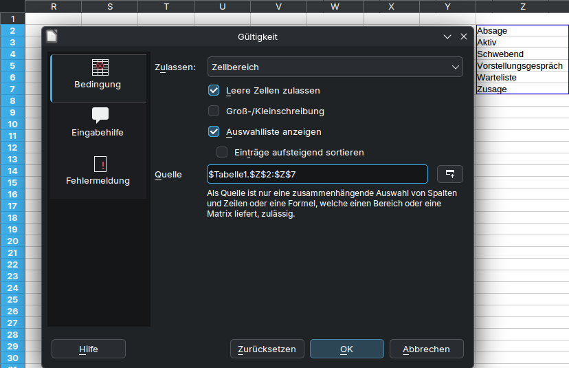

Dann habe ich die Zellen A2-A100 markiert und
über Menü Daten/Gültigkeit die Gültigkeit im Bezug auf Z2-Z7 festgelegt.

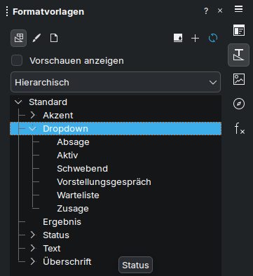

Des weiteren habe ich unter Formatvorlagen einen Neuen Ordner erstellt in dem ich die Formatvorlagen für die entsprechenden Einträge abgelegt habe.

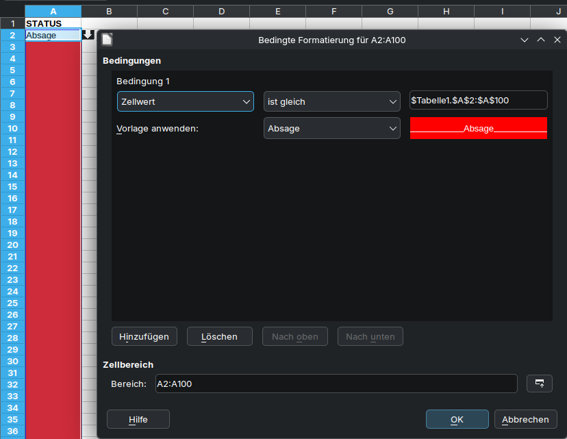

Ich hatte mir bereits Hilfe gesucht und bin dann über Menü Format/Bedingte Formatierung/Verwalten gegangen in
der ich Regeln hinzufügen kann.
Wenn ich das tue, dann färben sich alle Zellen Rot und die getroffene Auswahl ist wieder ganz normal weiss.
Nur das manuelle Format-Übertragen mit dem Doppelklick ändert die Zellen so wie ich es haben möchte.
