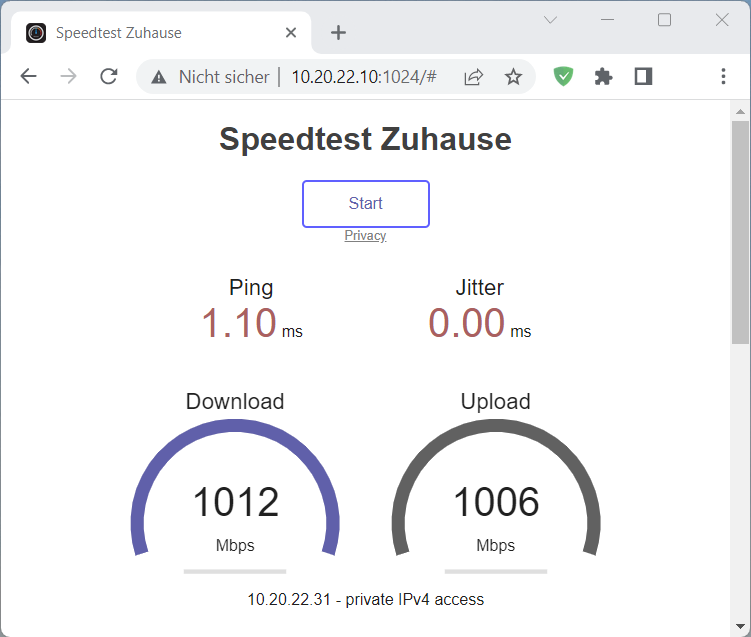

ich habe auf meinem NAS einen Docker Container mit LibreSpeed laufen um lokal im Heimnetzwerk eine performante Gegenstelle für Speedtests zu haben. Nun funktioniert das ganze gut und die Ergebnisse sind meistens plausibel. Teste ich aber nicht über WLAN sondern über ein 1 GbE LAN dann erreiche ich im Test gut 1000 Mbps im Up- und Download. Nun bin ich aber eigentlich der Meinung dass man über so eine 1 GbE Schnittstelle doch nicht viel mehr als 940 Mbps erreichen sollte. Woher rührt nun die Differenz?

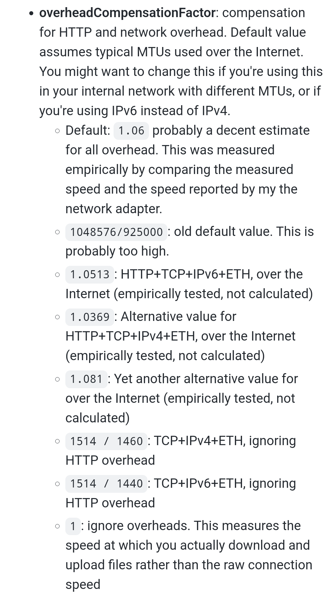

Ich habe auf GitHub einen Hinweis zur Dokumentation bekommen. Dort steht es genau beschrieben. Ich teste dann Mal ohne Kompensation.

Also kann man sagen dass die 1012 Mbps aus meinem Screenshot ein unmögliches Ergebnis darstellen und somit ein Messfehler in LibreSpeed vorliegt?
Die TCP/IP-Effizienz beträgt knapp 97% und was @xxMuahdibxx vergessen hat die Ethernet-Effizienz ebenfalls ca. 97%
Also rechnen wir 0,97 x 0,97 = 0,94
Somit haben wir eine gesamte Nutzlast von 94% das ergibt also 940Mbits!
Richtig!
