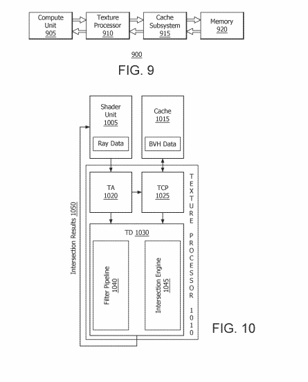

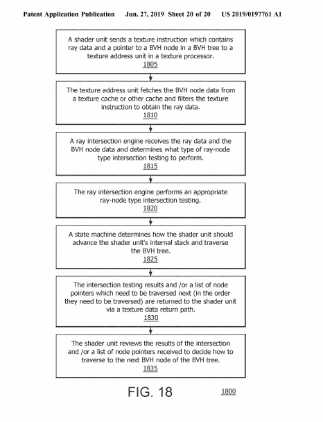

Herdware schrieb:
Vielleicht sind damit auch nur die Textur-Einheiten (TMU) gemeint, die es sowieso auf jeder (halbwegs modernen) GPU gibt. Eventuell mit speziellen Anpassungen/Erweiterungen, so dass sie zusätzlich auch RT beschleunigen können.
Im Patent wird ja darauf hingewiesen, dass der Shader die Steuerung übernimmt (Software) und die Textureinheit quasi für den Hardwarebasierten Ansatz steht.
Im Vergleich zur NV Lösung, soll man unter anderem an Die Fläche Sparen und man benötigt auch keine große Puffer und nützt die Speicherpool der Textureinheit.
Sprich, man hat per Software laut Patent mehr Freiheiten, hat aber natürlich etwas weniger Performance als die RTX Variante, aber deutlich besser als rein per Software.
Kurz interessant wie gut das funktioniert und ob durch "gewonnene" Die-Size, man das dafür mit mehr Shader kompensieren kann.
Auch ist die weit aus mehr "programmable" Variante interessant für andere Umsetzungen die nicht direkt mit Spiegelung von Objekten zu tun haben und die Genauigkeit nicht so hoch sein muss.

Sollte dieser Ansatz vernünftig und durch leistungsgerechte Preise funktionieren, so wird das Tor raus aus der Nische hin zum Massenmarkt aufgestoßen werden.
Also sehen wir die zweite Generation der RDNA-Architektur bei der Navi 21?
Toprallog schrieb:
Aber ein eigenständiger Texturprozessor auf der Grafikkarte erschwert das Platinenlayout, muss zusätzlich gekühlt werden und wird auch gut Strom fressen.
Ich sehe da keine Probleme den man könnte den Texturprozessor in das Chip Design integrieren oder als zweiten Chip mit dem gleichen CHip Gehäuse nutzen ohne irgendetwas zusätzlich zu kühlen. Da ich aber davon ausgehe dass der CHip in 7nm gefertigt wird gehe ich persönlich von der 2 DIE Variante aus. Man hat inzwischen ausreichen Erfahrung mit multichip Designs gesammelt und die kleinere Chip Größe in Verbindung mit dem weniger komplexen Chip Design sollte auch die Ausbeute verbessern und damit die Kosten minimieren.
Es kann aber auch genauso gut sein das die Chip Fläche des Textur Prozessors so gering wäre dass es die Chipfläche kaum vergrößern würde, in dem Fall ist natürlich eine singlechip Lösung vorzuziehen.
Zu der Stichelei wegen HBM, wo soll da der Bezug zum Thema sein?
Die HBM(2) Lösung ist aus 2 Gründen so teuer, das komplexe Interposer Design und der hohe Preis vom Speicher selbt.

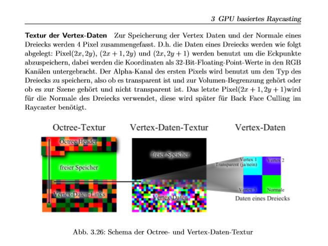

Erinnert mich irgendwie stark an meine Arbeit http://wcms.uzi.uni-halle.de/download.php?down=18403&elem=2440215 aus dem Jahr 2009 (SM 3.0), nur dass sie jetzt die RT-Intersection in Hardware in der Textureinheit durchführen wollen (und das Octrees durch BVH-Trees ersetzt wurden, was ich für die Arbeit auch überlegt hatte, aber dann auch verworfen hatte, da die Geometrie BVH-Trees unterstützen muss.)
Ansonsten ist die Kommunikation über Texturen anscheinend die gleiche ... nur 10 Jahre Später 😃
796111
Und die TMUs und Shader werden auch im normalen "nicht-RT"-Betrieb genutzt, während Nvidias RTX- und Tensor-Cores dann brach liegen.
Insgesamt klingt AMDs Ansatz eleganter/flexibler, aber es kommt natürlich darauf an, wie schnell RT dann letztlich damit läuft. Wenn Nvidia nicht total daneben gegriffen hat, sollten spezialisierte Einheiten leistungsfähiger sein, als (erweiterte) Allround-Hardware.
