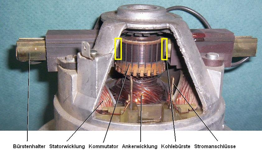

Wenn der Lüfter einen Bürstenmotor hat, liegen die Bürsten aus Graphit etc. auf den Kupferlaufbahnen des Stromwenders (Kommutator) auf.
https://de.wikipedia.org/wiki/Kommutator_(Elektrotechnik)#/media/Datei:Emotaufbaude.jpg
Die Funken gibt es im gelben Bereich.
Mit der Zeit oxidiert die Kontaktfläche, es gibt Spannungsunterbrechungen und Funken und das ganze wird immer schlimmer.
Die Funken senden sehr starke, ganz steilflankige Störimpulse aus.
Je steiler die Frontflanke, desto höher die Störfrequenz.
Das hat man früher ganz gut mit dem Moped simulieren können, wenn man die Kerze rausgeschraubt und den Motor hat drehen lassen.
Dann gab es schöne Störstriche auf dem Röhren-TV und der Lautsprecher hat geknattert,
Oder bei einer Handbohrmaschine sieht man das auch manchmal bei verbrauchten Bürsten und oxidierten Kontaktflächen.
Helfen tut meist Blankschleifen mit feinem Schleifleinen und der erwähnte Bürstenkondensator.
Der fängt die Funken auch teilweise ab.
Tausche den Lüfter und das Problem sollte verschwinden.
