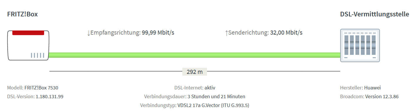

Hallo, ich wollte mir mal euren Input zu meinem Problemchen holen. Die FB lief mit dem 7.50 Update einige Wochen völlig problemlos und ich habe auch keine Einstellungen in der FB geändert. Vor ein paar Tagen gingen auf einmal kurze Hänger beim TV los, die dann irgendwann zu Verlust des Connectes zum DSLAM führten. Das Ganze passierte immer häufiger. Also Telekom angerufen und die haben zweimal bisher bis zum Router gemessen, alles okay von ihrer Seite.
Ich habe bisher folgendes gemacht:
1. Parameter Störsicherheit auf Mitte geschoben, keine Auswirkung.
2. DSL Syncrate begrenzen auf verfügbare Bitrate, keine Auswirkung.
Wobei ich ähnliche Fälle im Netz gefunden habe, die wohl durch zu hohen Speed der Verbindung ausgelöst wurden.
So sieht es bei mir aus:
Im Ereignisprotokoll finde ich keine Auffälligkeiten. Dann habe ich die Funktion "Vorherige DSL-Version verwenden" aktiviert. Seit dem hatte ich Ruhe und die Sync-Begrenzug hat jetzt auch gegriffen. Heute Nacht war ein Disconnect, der Tag war unauffällig.
Ich habe bei der Suche auch mehrere Hinweise auf die Netzteile der FB gefunden. Ersatz ist eben gekommen, das werde ich jetzt anschliessen und dann die beiden Funktionen bei Störsicherheit mal rausnehmen und schauen was passiert.
Sonstige Fehler fallen mir keine auf. Solange es stabil ist soll es mir recht sein, meinen Speed habe ich ja. Mich würde nur interessieren warum der Disconnect so plötzlich bei unveränderten Parametern auftritt. Könnte wirklich nur sein, dass die Syncrate zu hoch geworden ist?
Solltet ihr noch Infos brauchen, bitte melden. Ich bedanke mich herzlich.

Danke für die Erklärung. Aber was bewirkt diese Einstellung dann:
Kurze Erläuterung:
Angenommen du hast einen DSL 50 Vertrag. Oftmals wird aber nicht die DSL Verbindung dann auf 50 Mbit begrenzt, sondern per QoS o.ä. des Providers. Deine Leitung kann also mit 100 Mbit oder was sie halt hergibt, synchronisiert sein, aber du kannst nur 50 nutzen. Was ja auch per Vertrag so gewollt ist. Wenn deine Leitung jetzt nicht so toll ist und instabil läuft könnte man die Syncrate von 100 auf 50 senken ohne, dass der Provider weniger leisten muss. Durch geringere Geschwindigkeit (weniger Frequenzen/Kanäle) kann die Leitungsverbindung stabilisiert werden.

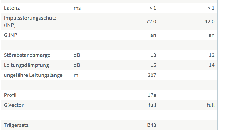

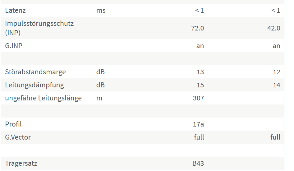

Die o.g. Leitungswerte sind erst mal TipTop. Aber Fehler müssen nicht zwingend an der Dämpfung oder dem SNR liegen (Rauschabstand).
Von dem was man in den Screenshots sieht ist kann man nichts ableiten, was die Probleme verursacht haben soll.
Aber es kann immer was sein, reicht schon wenn für einen anderen Anschluss am KVZ gearbeitet wurde und dein Kabel dabei versehentlich in irgendeiner Form in Mitleidenschaft gezogen wurde. Aber dann hättest du mehr als einmal einen Reconnect.
Der Reconnect war aber nicht zufällig der übliche gelegentlich nachts stattfindende Reconnect (früher war das alle 24h, weshalb man von 24h-Disconnect sprach).
Reaktionen: wetterauer
1&1 Festnetz

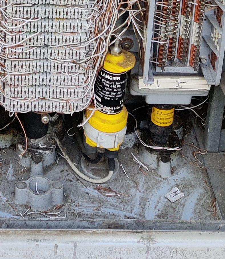

An älteren KVz mit Lötstreifen (rechts im Bild sieht man wie dicht die Kontakte beieinander sind) kann bei arbeiten am Nachbaranschluss gerne mal eine ungewollte Berührung/Kurzschluss passieren. Da ist dann aber typischerweise nur 1-2x kurz der Sync. weg.
Reaktionen: eifelman85 und wetterauer

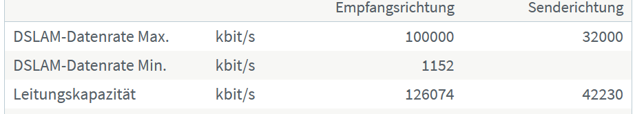

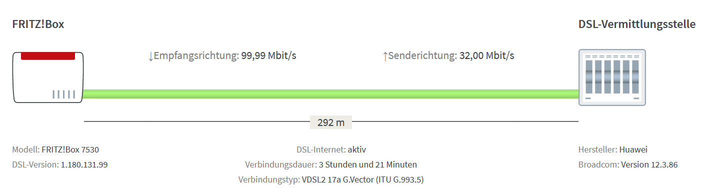

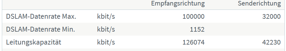

Was mir aber jetzt aufgefallen ist, sind die Werte unten auf dem Bild.
Das war vorher immer weit über 100 und ca. 35 rechts. Kann das an den vielen Abbrüchen der letzten Tage liegen? Das runter reguliert wurde?
Ja, DLM hat den DSL Max. Datenrate Downstream Wert auf 100 gesetzt. Sieht man auch gut im DSL Informationen Tab.
