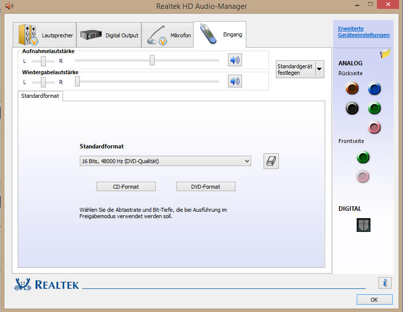

Die Funktion gibt es beim Realtek HD Audio-Manager bei mir nicht.
Vielleicht sollte noch erwähnt werden, dass erst etwas angeschlossen sein muss. Sonst sind die Icons leicht ausgegraut und lassen sich in der Tat nicht anwählen per Rechtsklick.
Es funktioniert nicht.
Es ist etwas angeschlossen.
kannste kein Doppelklick auf die Buchse machen? Bin mir ziemlich sicher, dass das geht. Mein Board hat den gleichen Chip, aber kanns grad nicht testen weil der Onboardsound deaktiviert ist und ich nicht neustarten kann momentan

Also das ganze funktioniert bei mir nur mit dem schwarzen Anschluss...
Versuch es mal mit dem neusten Realtek Treiber von der Asrock Seite (sind oft abgeändert) zu deinem Board und falls das nicht hilft, dann nimm mal den neusten Treiber direkt von der Realtek Seite (allgemeiner Treiber).
