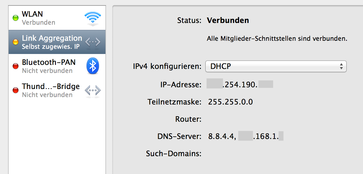

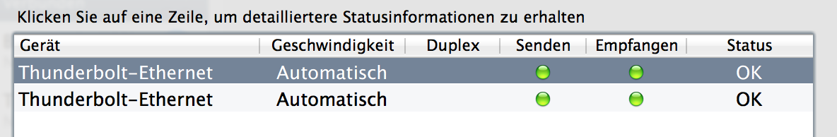

Nur jetzt habe ich vom Switch noch 2 Lan Kabel an meinen MacBook angeschlossen und dort alles eingestellt und er kann sich auch verbinden bzw. Status ist auf OK wenn man kein DHCP verwenden sondern die Daten händisch eingibt. Nur er verbindet sich nicht ins Inet und auf das NAS komme ich auch nicht und weis nicht warum.
Hat von euch evtl. einer eine Idee?
Hier noch paar Screenshots:

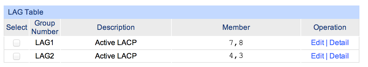

Einstellung auf dem Switch:
Verbindungsversuch via DHCP:
Verbindungsversuch Manuell:

Ich habe es so verkabelt:
Internetleitung -> Router -> Switch
Switch -> 2 Lan Kabel via LACP zum NAS
Switch -> 2 Lan Kabel via LACP zum MacBook Pro
Im Switch gibt es LAG1 für das NAS und LAG2 für das MacBook, beide Ports sind jeweils auf "Trunk" gestellt.

Und was das Macbook angeht solltest du mal schauen was für ein Protokoll MacOS da verwendet. Wenns kein LACP ist wirds wohl nicht funktionieren.
Wo kann ich beim Mac rausfinden welches Protokoll verwendet wird?
