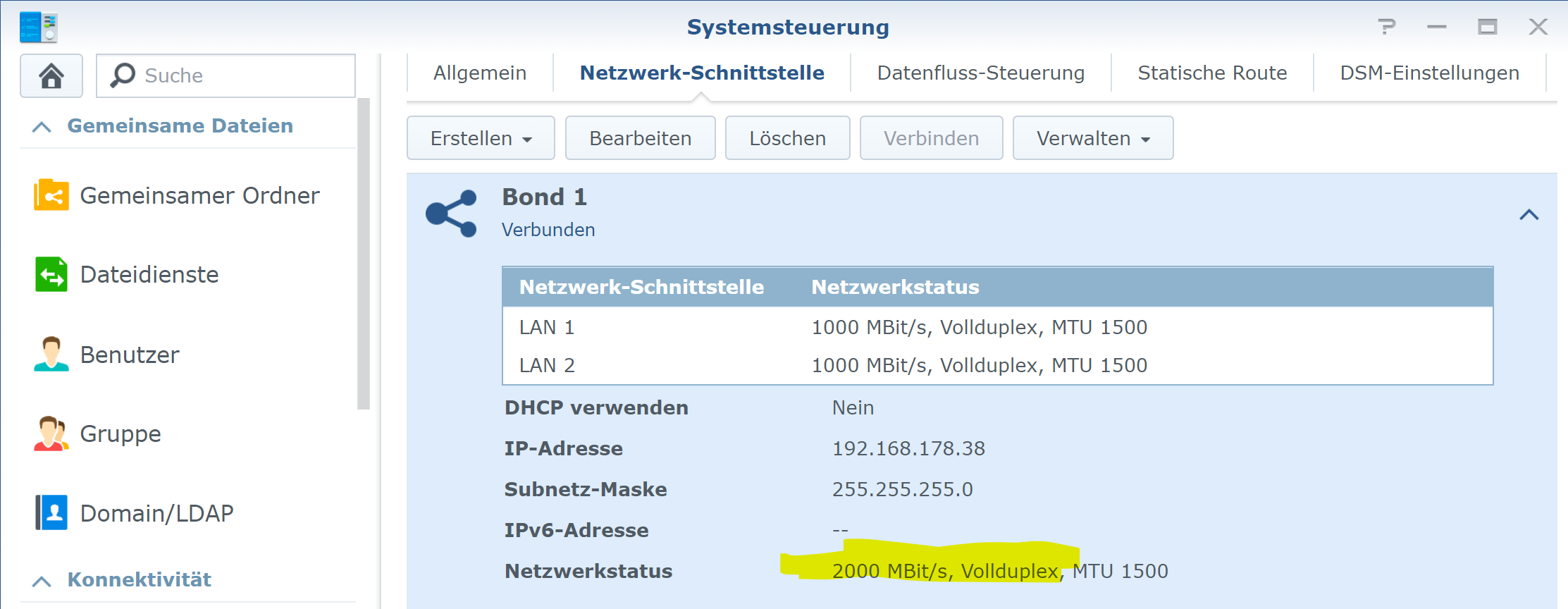

Ich hab eine Xpenology auf DS3615 Basis mit zwei 1Gbit NIC mit Link Aggregation laufen und auf der anderen Seite mein Notebook mit 2,5Gbit Karte.
Leider kann mein Switch nur 1Gbit :-D
