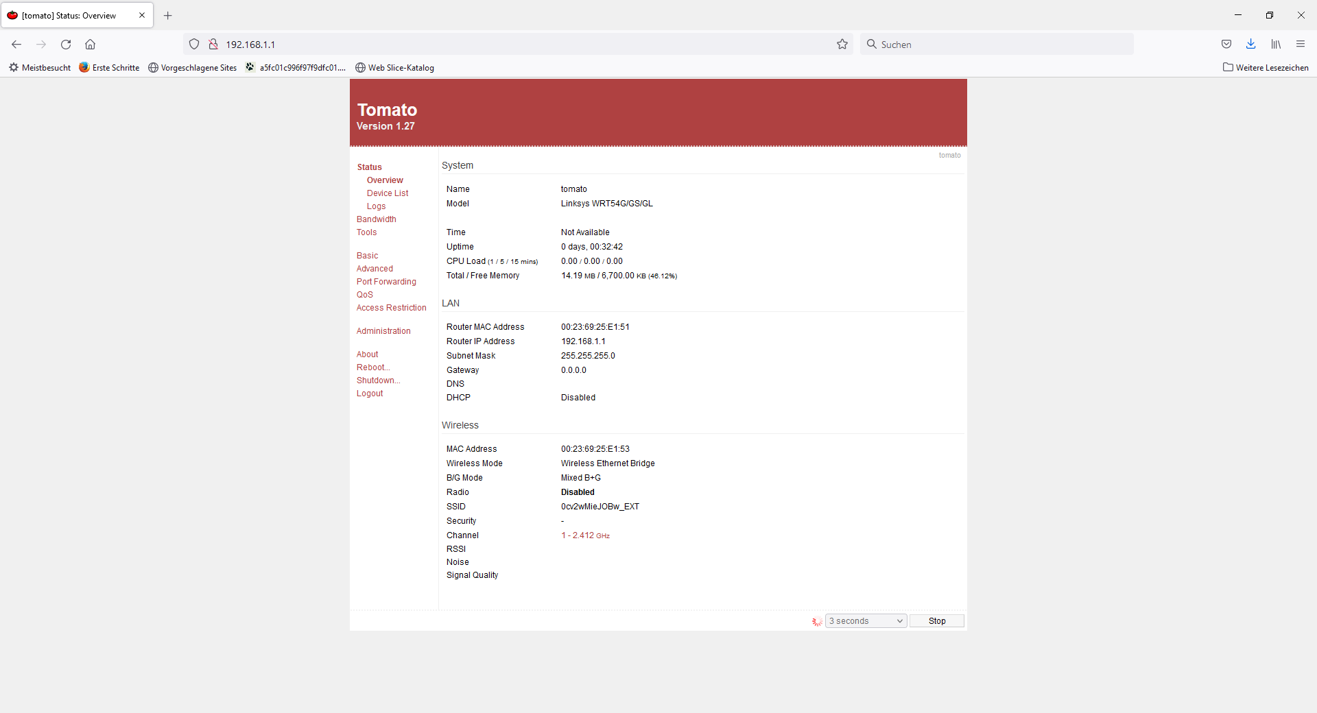

Hallo!
Ich habe hier einen Linksys WRT54GL V1.1 und möchte diesen als WLAN Bridge verwenden bzw. so einsetzen, dass der Router von einem WLAN Repeater oder anderen WLAN Router das Netzwerksignal empfängt, so dass ich dann an diesem Router an den LAN Ports Geräte anschließen kann.
Die Oberfläche des Linksys sieht wie folgt aus:
Hoffe es kann mir hier jemand weiterhlfen.
Vielen Dank

"Radio: Disabled" könnte dein Problem sein.
Dir ist hoffentlich auch klar, dass der G-Standard maximal 54 MBit/s brutto und damit etwa die Hälfte davon netto erreicht.

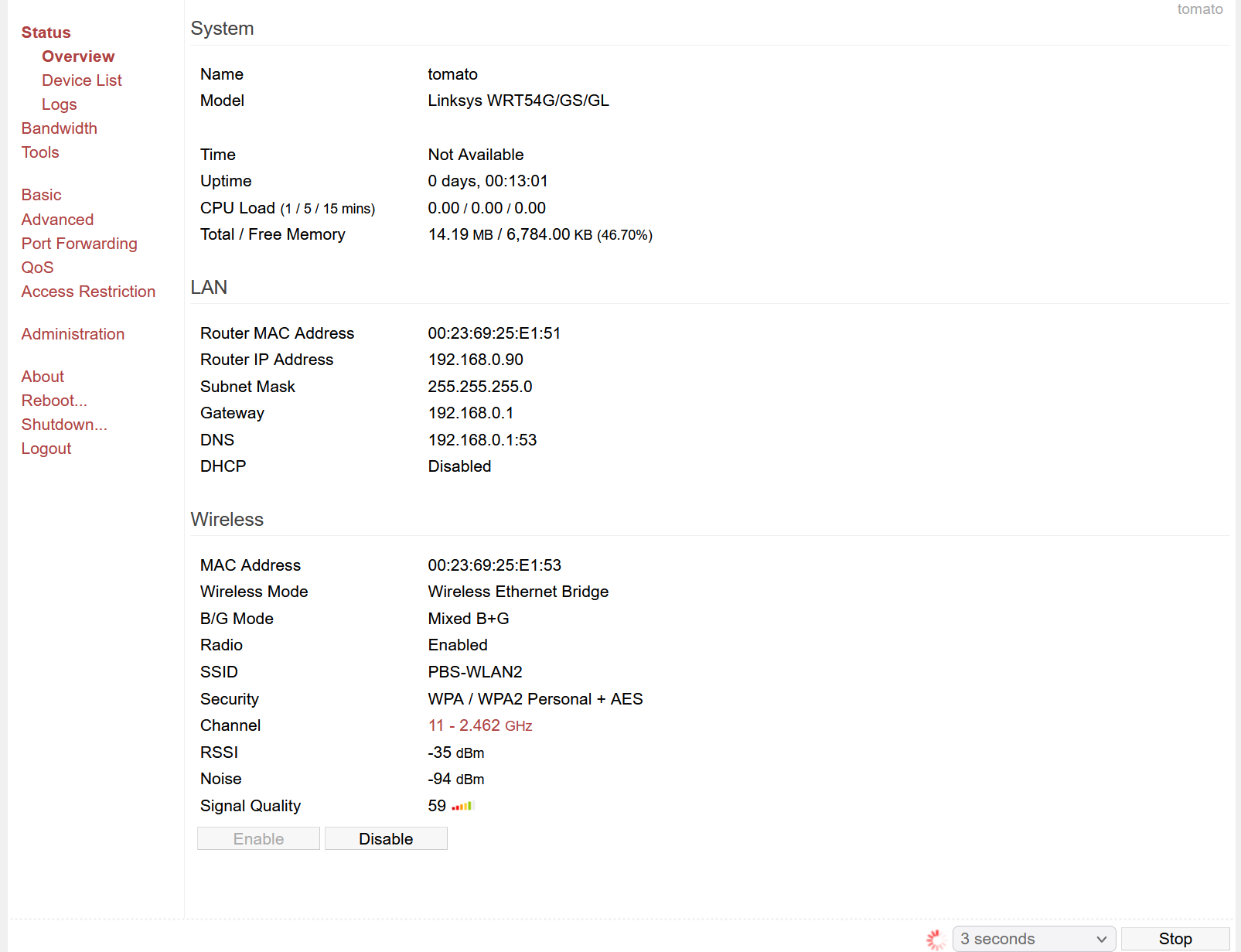

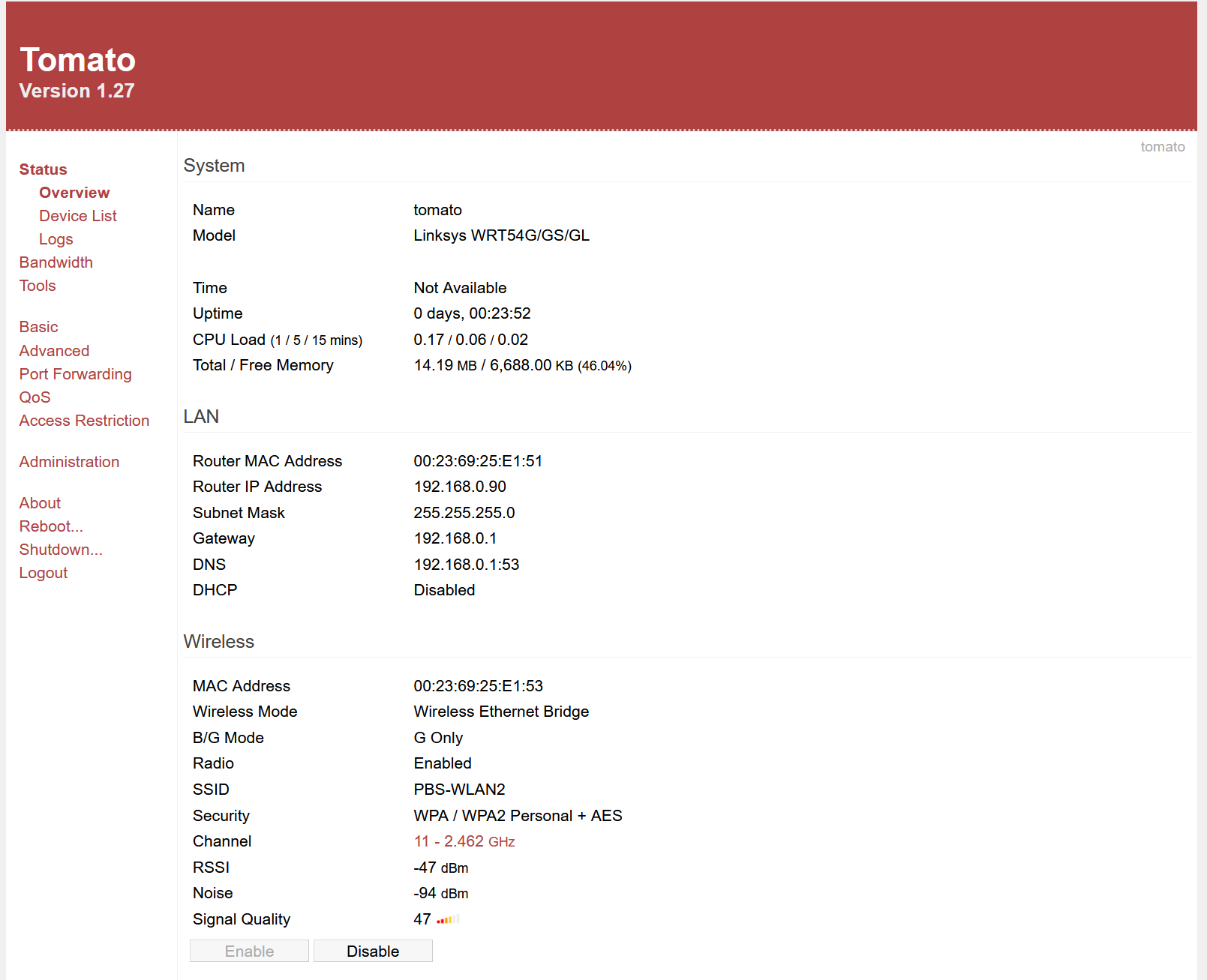

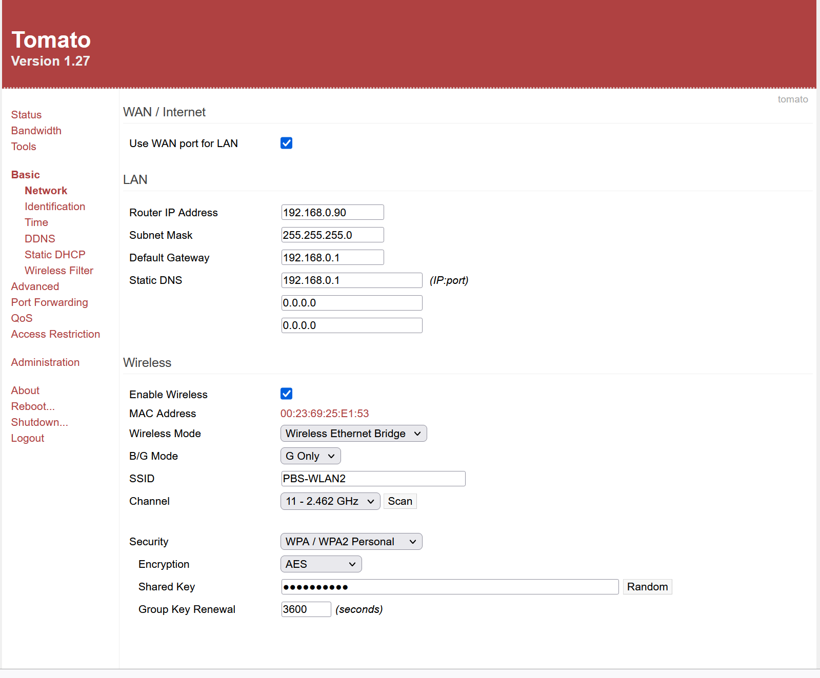

Danke für die Antwort.
Ich habe das ganze einmal in einem anderen Netz getestet.
Router in diesem Netz hat 192.168.0.1
DHCP Bereich ist: 192.168.0.100 bis 192.168.0.200

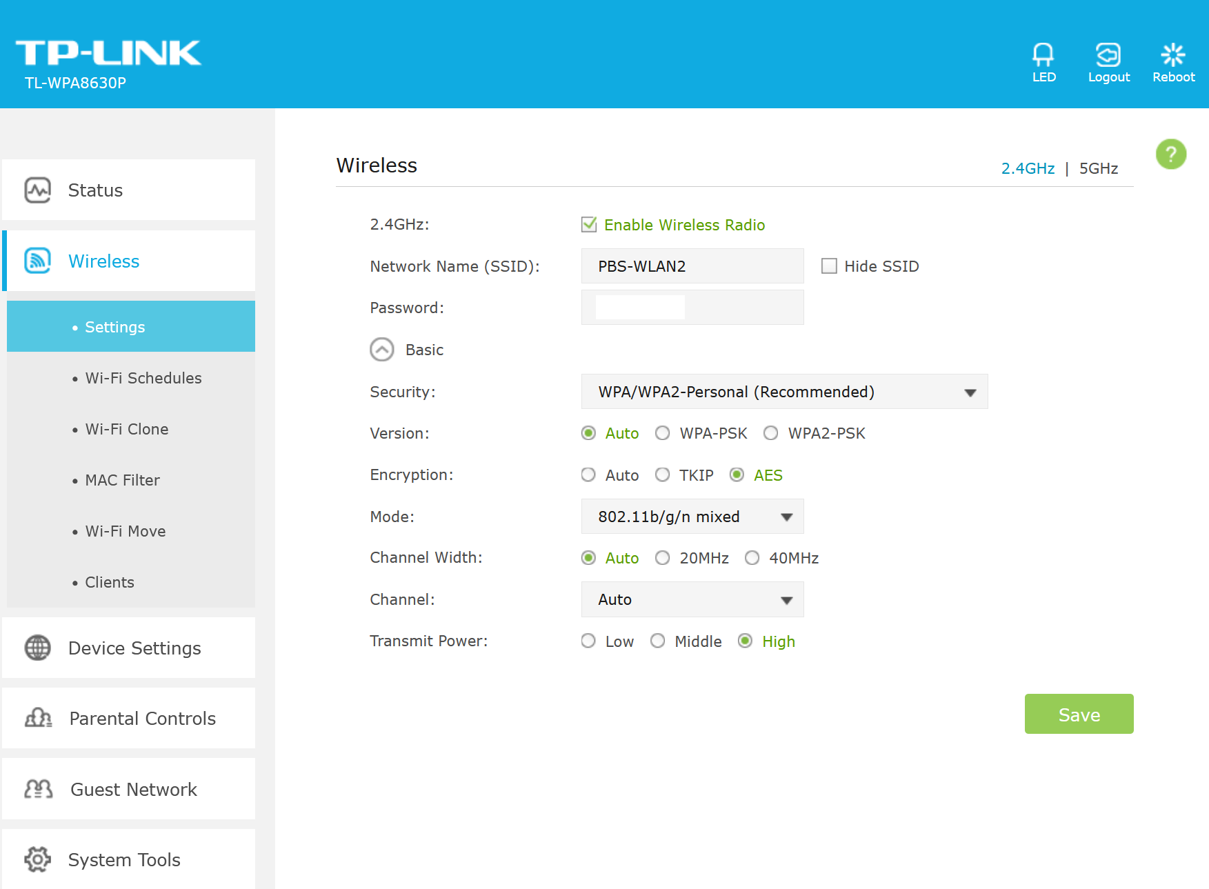

Ich möchte nun den Linksys mit folgendem WLAN Router verbinden:
Dazu habe ich folgende Einstellung probiert:
Leider ohne Erfolg.
WPA2 Personal kann ich nicht wählen, da bekomme ich nur mit AP möglich zu verwenden.
Ich habe meinen Computer dann auch eine fixe IP Adresse inkl. den DNS zu 192.168.0.1 vergeben und dann per LAN mit dem Linksys verbunden. Leider immer ohne Verbindung.
Meine Einstellungen beim Linksys sieht wie folgt aus:
Den Punkt wo ich DHCP aktivieren kann, konnte ich leider nicht finden.
Vielleicht hat noch jemand eine Idee.
Danke

Warum konfiguriert man wpa/wpa2? Besser wpa2 bei beiden.
Kanal steht auf Auto. Das ist nicht gut wenn Du im Linksys k11 konfiguriert.
Manuell einen freien Kanal suchen und händisch einstellen bei beiden.
Wpa/wpa2 kostet immer Performance und macht häufig Probleme.
