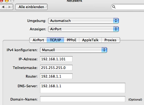

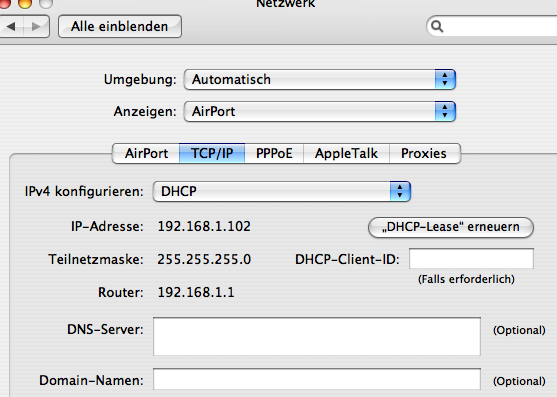

Hi, ich hab mich eben mal da rangewagt.
Habe auf dem Mac einmal ein Bild in standardeinstellungen und mit manueller Einstellung. Die Router IP is bei mir 192.168.1.1, also hab ich das einfach mal so übernommen statt der 192.168.178.1...
Muss ich im Router noch irgendwas einstellen?

Ach stimmt ja, du hattest ja einen Linksys. Irgendwie war ich auf eine Fritz-Box geeicht, deshalb die komischen IP-Adressen, sorry.
Die manuelle IP-Zuteilung im rechten Bild sieht gut aus. Allerdings solltest keine Adressen aus dem DHCP-Bereich des Routers verwenden oder den DHCP-Server im Router abschalten. Normalerweise sollte der Router merken, wenn Adressen aus dem DHCP-Bereich bereits im Netz vorhanden sind und diese Adressen halt "auslassen". Allerdings gibt es auch Router, die das eben nicht merken und dann eine Adresse, die bereits fest im Netz vergeben ist, per DHCP vergeben wollen. Und das führt dann zu einem IP-Adressenkonflikt.
Also: Entweder Adressen ausserhalb des DHCP-Pools vergeben (in deinem Fall ist der DHCP-Pool die .100 bis .150) oder den DHCP-Server deaktivieren.
Im Router selber musst du nichts anderes einstellen. Nur, wenn du den DHCP-Server deaktivieren möchtest.
