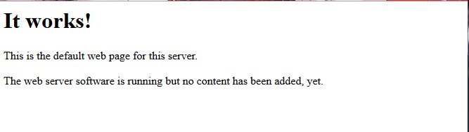

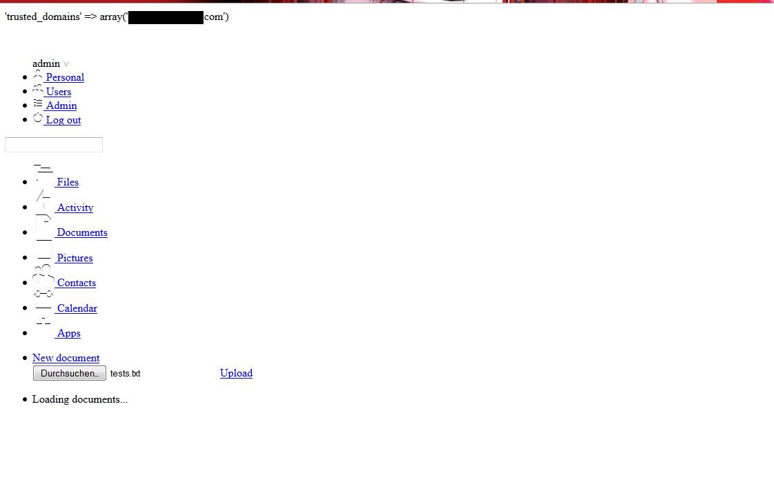

Bei owncloud zb geht der Upload nicht auf den server und ich bin mir nicht sicher aber die seite ist auch einwenig fehlerhaft. iynmdxbf45.jpg
Bei seafile hatte ich die gleichen probleme. Selbst im lokalen net
nein hat es nicht! dir fehlt wohl jetzt noch die owncloud.conf für apache2.
daher empfehle ich dir nun mal einen blick in die installationsanleitung von owncloud zu werfen: https://doc.owncloud.org/server/6.0/admin_manual/installation/installation_source.html
Folgende Schritte sind wohl definitiv notwendig:
1. überprüfen ob eine owncloud config vorhanden ist:

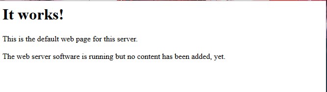

hat nichts geändert auf dem port 8443 (owncloud)kommt zeigt es keine verbindung an und beim normalen omv interface kommt immernoch das selbe wie vorher
root@server:~# sudo nano /etc/apache2/sites-available/owncloud.conf
root@server:~# sudo a2enmod mod_rewrite
ERROR: Module mod_rewrite does not exist!
dies ist der einzige eror
