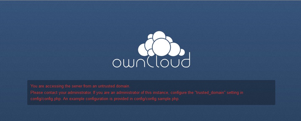

Ich will nichts sagen, aber dein "Problem" hat auf jeden Fall nichts mit der Hardware/Treiber zu tun ! Wenn an den Treibern irgendwas "defekt" wäre würde es sich nicht eine Anwendung heraussuchen die dann nicht geht.
Durch das manuelle darüberinstallieren von PHP (welches Funktionstüchtig und fertig konfiguriert bei OMV vorliegt durch das Grundsystem) hast du dir erstmal die komplette Webserver + PHP Installation zerschossen. Außerdem nach dem Screenshot zu urteilen fehlt da irgendeine CSS Datei (Adblock?)
Bzw durch die Geniale Anleitung von blablub1212 könnte danach Owncloud funktionieren, leider dann alles andere nicht mehr !

So Webinterface mittels omv-firstaid gerettet nun auf port 1000 verschoben da stört es sicher nichts. Nun Owncloud habe ich auch über das webinterface zuerst installiert, jedoch hat dies nicht funktioniert.
Bei owncloud kommt nun 404 Not Found

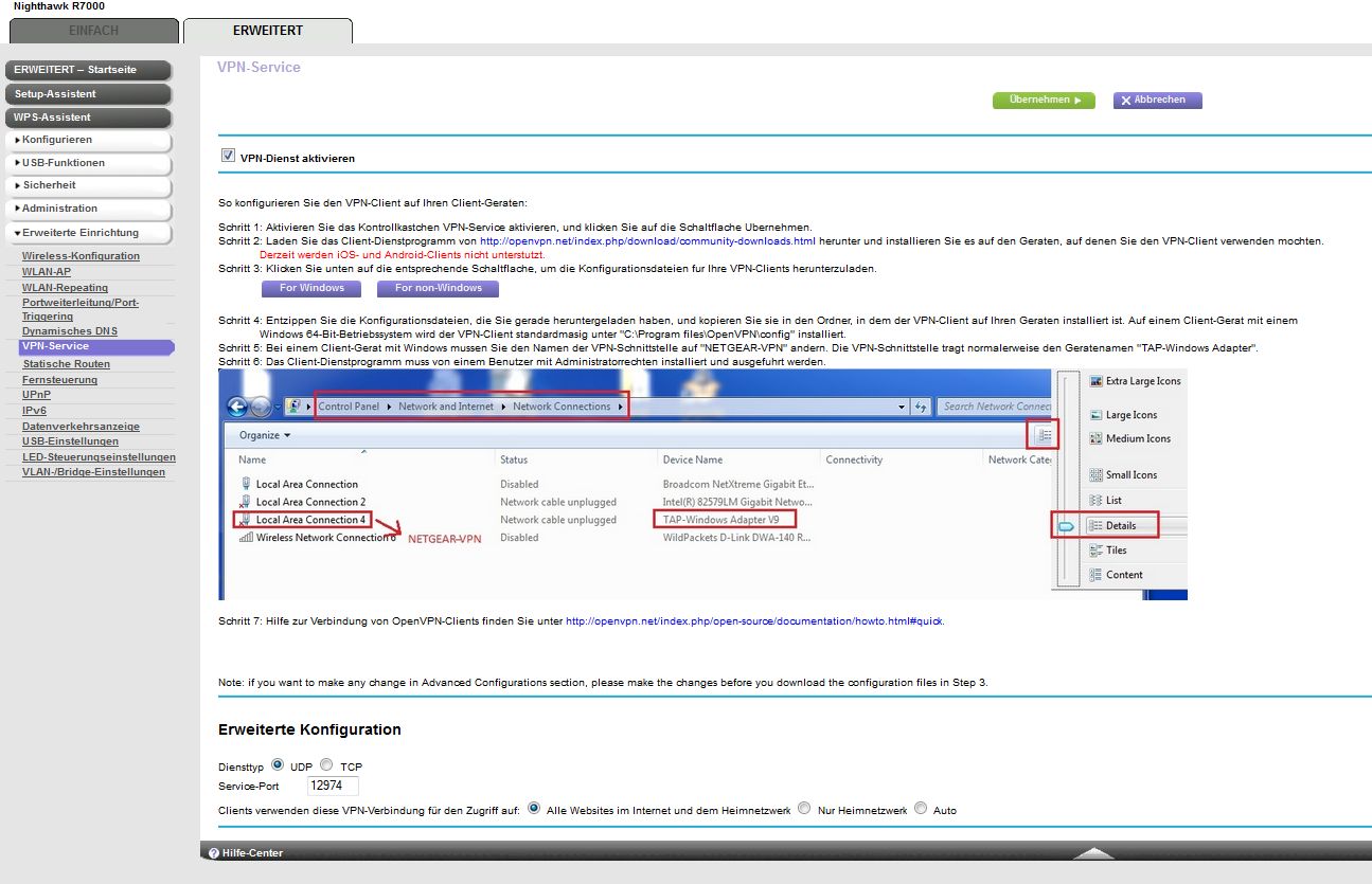

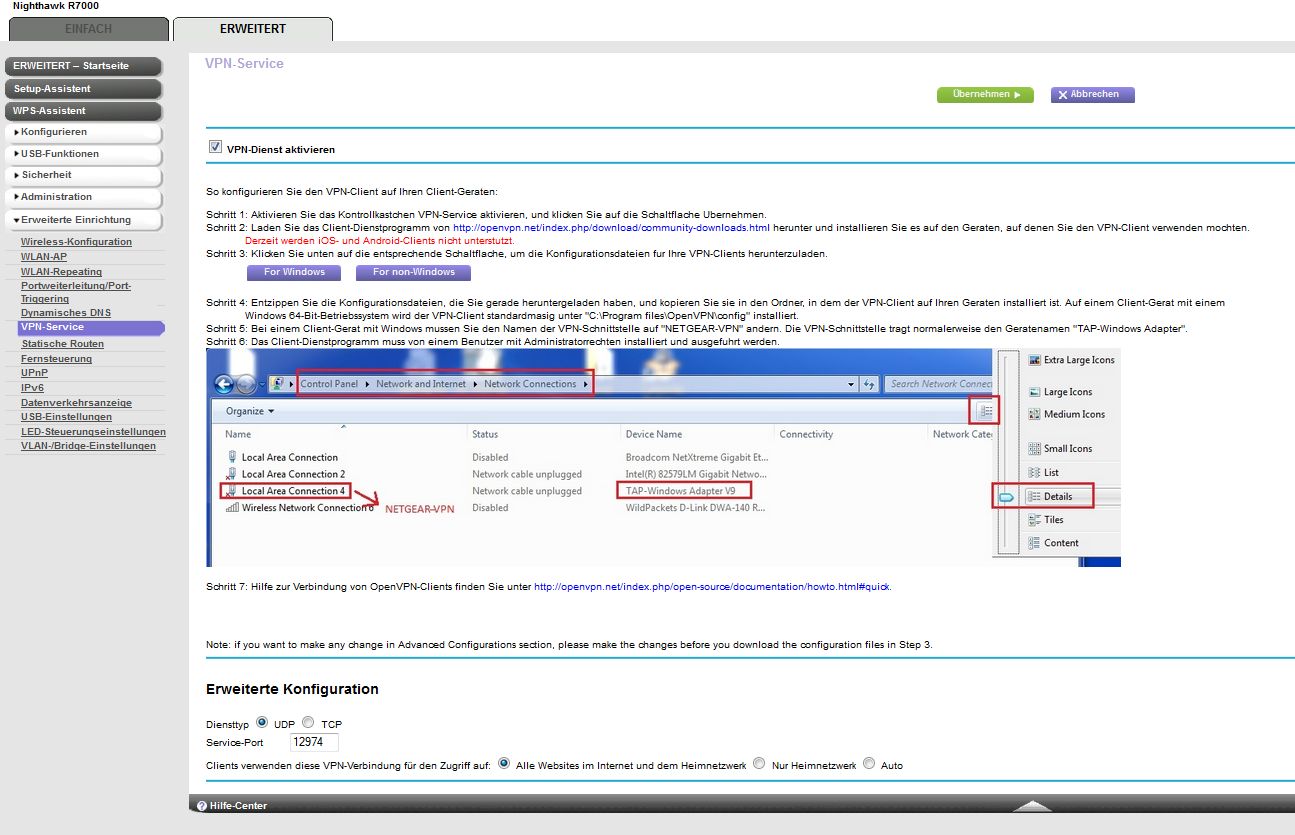

Ja mein Router bietet diese funktion an jedoch wenn ich das richtig verstehe ist das nur um die verbindung vom rechner zum router zu verschlüsseln.djruqovr48.jpg Oder sehe ich das falsch? Denn ich würde gerne einen proxy inform eines vpns einrichten.
Ja das siehst du falsch ... Wenn du dich mit dem vpn Server deines routers entsprechend der Anleitung von dem Screenshot verbindest, dann bist du mit dem Client quasi im lan und kannst auf Deine Netzwerkfreigaben zugreifen.

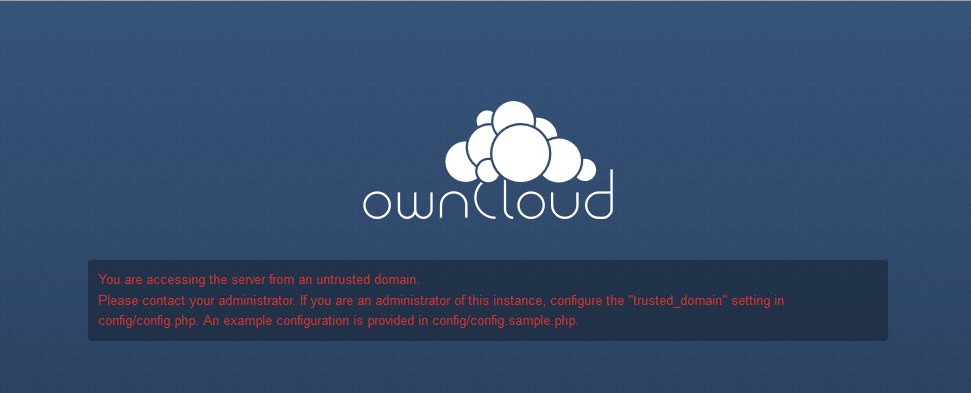

Nun owncloud funktioniert nun habe mal alles deinstalliert(von owncloud) und dan die omv version genommen und es geht nun :freak:
Indemfall schade das es mit dem vpn nicht geht.
Das bild könnt ihr ignorieren habs selbst gelöst
