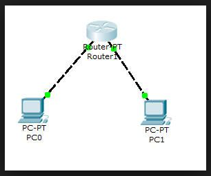

Wenn das 2 VMs sind brauchst eigentlich noch eine 3. VM die den Router spielt.
Würde dann ungefähr so aussehen:
Hat aber nicht viel mit Routing zu tun weil der "Router" beide Netze kennt und die 2 "PCs" eh direkt mit dem "Router" reden und der die Anfragen direkt weiter leitet.
