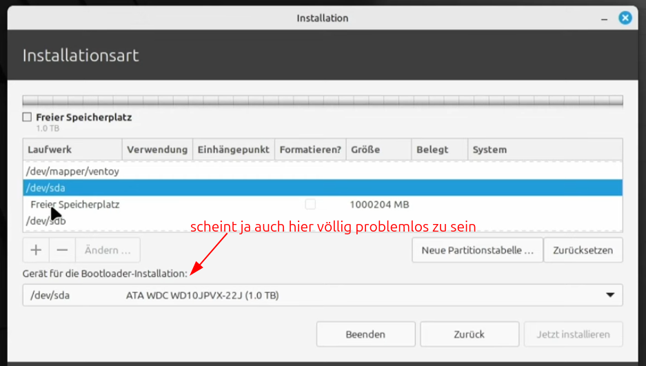

Edit: Soweit meine letzte Mint-Installation nicht zu lang her ist, fragt der Mint-Installer sogar, auf welches Laufwerk der Bootloader hin installiert werden soll.
Reaktionen: gimmix
Ubiquity hat sich meiner Erfahrung nach nie sonderlich an die Vorgaben gehalten, wo es am Ende Grub hinspielt. Ich habe schon mehrfach Grub manuell aus der Windows-ESP in eine leere von Ubiquity angelegte ESP auf einem anderen Datenträger kopieren müssen. Mit anderen Installern wie Calamares oder Anaconda hatte ich solche Probleme nie. Bei meinem letzten Test hat sich selbst der Nachfolger Subiquity nur dann an die Vorgaben gehalten, wenn man manuell partitioniert.
Ubiquity wird von welcher aktuellen Distro genutzt? Ah, ja: von keiner.
...auf einem Dual-Boot-System.
Das wusste ich nicht. Linux Mint halt: Immer schön alte Süppchen kochen und immer dagegen sein...
Aber offensichtlich haben ja etliche User keine Probleme bei Mint und Dual-Boot. Muss man halt zur Not manuell partionieren.
(Screenshot aus einem YT-Video, wo jemand Mint installiert.)
Reaktionen: AlphaKaninchen
