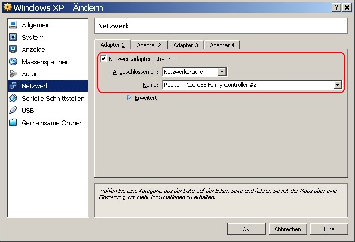

Wenn du einen Router hast der als DHCP Server läuft aktiviere mal bei den VM Einstellungen Netzwerkbrücke auf deine LAN Karte die am Router hängt.
Dadurch bekommt die VM eine IP die im gleichen Subnet liegt wie der 7 PC und schon sollte es gehen.

Richte in der Virtualbox unter Einstellungen, Netzwerk, Bridged Netzwork (Netzwerkbrücke) ein. Dann bekommt die VM ne IP aus dem selben Subnet in der dein Windowsrechner hockt. ifconfig (linux) sagt dir dann die richtige ip.
In Linux musst du event noch OpenSSH installieren.
