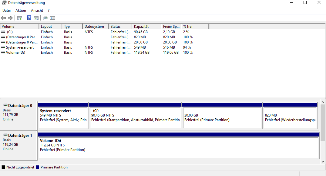

WIN ist auf C:, Linux auf D:. Letzteres ist eine separate Platte. Wenn ich über den WIn Explorer den verfügbaren HD-Platz einsehe, so suggeriert mir WIN, dass auf D: der exakt selbe verfügbare Speicherplatz vorliegt wie nach der Formatierung - obwohl da Mint drauf installiert ist und demnach auch Platz einnehmen sollte.
Was sein kann ist dass das Windows deine Mint Installation gar nicht sieht. Linux benutzt ja andere Dateisysteme die man nicht so ohne weiteres unter Windows benutzen kann. Kannst ja mal in deine Datenträgerverwaltung schauen was dort angezeigt wird.
Ich gehe davon aus, dass Datenträger 0/1 die beiden physikalischen Laufwerke sind.
Die 20GB partition ist vmtl. die MX-Linux Partition.
Auf D: scheint in der Tat nichts von Linux erkannt zu werden, denn das wurde schon vor der Mint Installation angezeigt, falls ich mich nicht irre.
Also NTFS wird deine Mint Installation bestimmt nicht benutzen :D Das Windows scheint da wohl die Partitionen nicht zu erkennen. Eventuell irgendwelche merkwürdingen Dinge mit der Partitionstabelle, hast du da einen GPT oder MBR benutzt?

Das weiß ich nicht.
Zwischenzeitlich wird die HD D: auch in WIN nicht mehr erkannt.

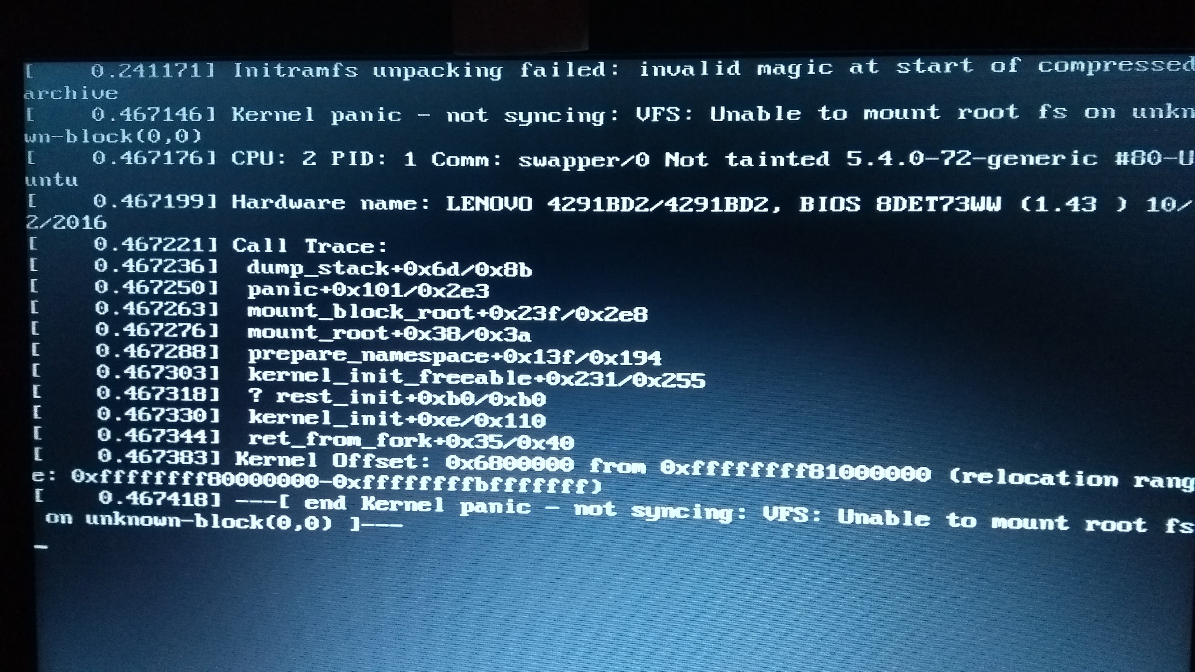

Ebenso lädt Mint nicht mehr.
"out of range pointer 0X20000"
davor
"unaligned pointer 0X200000014"

Schätze mal das du das Mint komplett neu installieren musst, da scheint ja irgendetwas ziemlich im argen zu liegen bei der Platte. Am besten ist es wahrscheinlich wenn du die Platte "D:" vom MX Linux aus komplett platt machst und eine neue Partitionstabelle erstellst. Am einfachsten ist das mit Gparted. Natürlich immer peinlich genau drauf achten, dass man die Richtige Platte ausgewählt hat ;)

Dass die Datenträgerverwaltung ein Linux Dateisystem als NTFS ausgibt, wäre mir neu. Es müsste ein MBR System sein. Von ESP ist oben nichts zu sehen.

Warum Windows das Linux Dateisystem tatsächlich als NTFS ausweist, keine Ahnung. Aber fdisk und parted weisen auch kein ext4 aus. Anderes Dateisystem verwendet...?
Auch dass Windows die ESP nicht erkennt, ist ungewöhnlich. Die ist ja FAT.

Nach Installation von Mint auf D: wurde mir in WIN die Platte D: als "völlig leer" angezeigt.
Nun, Windows kann weder EXT4 lesen, noch eine verschlüsselte Partition (*¹). Verändert man an einer verschlüsselten Partition von außen etwas, wird das darauf liegende Betriebssystem, in diesem Fall Mint, nicht mehr funktionieren.
(*¹) Allg. Hinweis: Natürlich kann Windows auch verschlüsselte Partitionen lesen, z.B. mit Bitlocker, oder VeraCrypt, aber bei Deiner hier vorliegenden Konstellation geht es nicht, schon gar nicht standardmäßig.
4nn4 schrieb:
In diese Phantomleere (was offenbar an den unterschiedlichen Dateisystemen liegt)
Im Windows Explorer (also nicht in der Datenträgerverwaltung) wurde Dir Volume D:\ mit komplettem Speicherplatz als verfügbar angezeigt?

Noch zum Speicherplatzmangel: Das ist momentan so, weil ich D: freischaufeln wollte für die MInt-Installation. Eigentlich hatte ich mir vorgestellt, dass ich D: dann z B für Mediendateien (die von C wieder auf D wandern) auch nutzen und sowohl von WIN wie auch von Linux aus aufrufen kann.
Nein, das geht nicht, zumal, wenn Du die komplette zweite SSD mit verschlüsseltem Mint vorliegen hast. Du könntest allenfalls das Mint booten, und von dort aus die Dateien von der ersten SSD zurück kopieren. Du kannst aber nicht umgekehrt von Windows aus später auf diese Daten zugreifen. Wenn Du sowas möchtest, brauchst Du auf der zweiten SSD zusätzlich eine unverschlüsselte NTFS-Partition.
