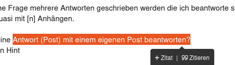

Wenn auf meine Frage mehrere Antworten geschrieben werden die ich beantworte sind nachher meine Antworten in einem Post. Quasi mit [n] Anhängen.
Wie kann ich eine Antwort (Post) mit einem eigenen Post beantworten?

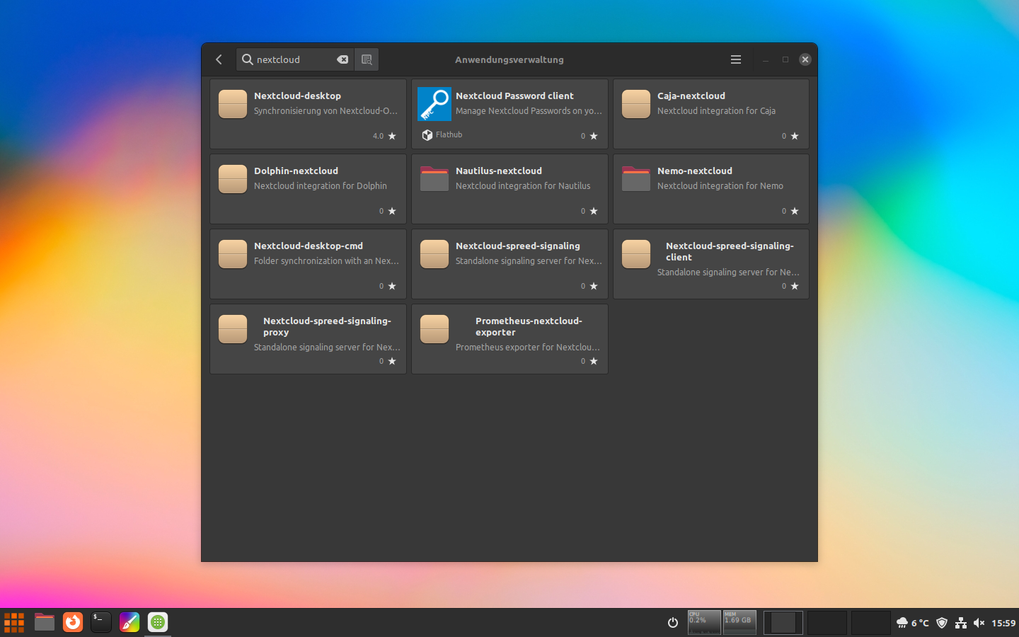

ral9004 schrieb:
Ich war mir nicht sicher, wenn ich über die Suchen Funktion der App "Software Manager" gehe, dass er ein Flatpak Packet anbietet.
Nein, tut er auch nicht, weil das Paket nativ in den Repositories vorliegt (siehe rechts oben auf meinem Bild). Dem würde ich den Vorzug vor flatpak geben.
Natürlich bietet Mint auch die Flatpak Variante des Nextcloud Clients über die Anwendungsverwaltung an. Nur sind in der aktuellen Mint Version die ungeprüften Flatpaks im Standard ausgeblendet. Die Begründung ist, dass dir da ja potenziell alles untergejubelt werden kann.
Das kannst du in den EInstelungen der Anwendungsverwaltung umschalten. Ich selber würde auch das Distro-Paket vorziehen, aber das ist ja nur meine persönliche Meinung. Gibt ja auch gute Argumente pro Flatpak, selbst wenn der Hersteller sich nicht die Mühe der Verifkation macht.
